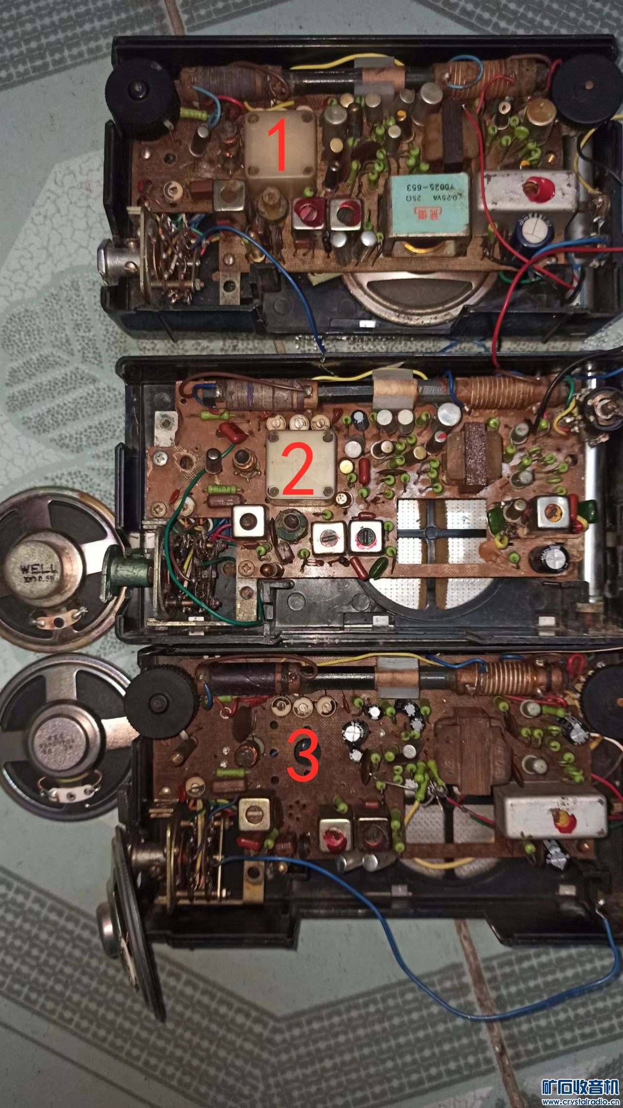

3台春雷703,第一台基本没问题,第二台就是颇费周折,惨不忍睹。还买了几个65MM扬声.
发表于 2024-2-29 21:33:01 | 显示全部楼层 |阅读模式
第三台不知道是哪里买的,
总结一下。白天去郊外收听,灵敏度很不错,用的两节18650
发表于 2024-3-1 07:19:44 | 显示全部楼层
请注意春雷703喇叭的阻抗是25欧的,用8欧的喇叭不合适。
 楼主| 发表于 2024-3-1 08:23:48 | 显示全部楼层
25Ω不好找了,买了两个32Ω的,

看来见到使用变压器倒相的收音机都要留点心喇叭的阻抗问题。

那个特别扁长的中周一样的东西是什么
 楼主| 发表于 2024-3-1 11:21:56 | 显示全部楼层
chnjyxz 发表于 2024-3-1 09:13
那个特别扁长的中周一样的东西是什么
第2号机已经看的清清楚楚,第二中放的屏蔽罩,避免自激,确实很有必要,这台机开机以后很多位置都自激了,因为换的零件体积大了点,罩子放不下去。

用25Ω揚聲器純粹是因爲功放管流不出大電流,3AX31的Icmax只有125mA,在25Ω負載上剛剛可以達到3V。功放管改用S8550的E檔,再調整下偏流電阻51Ω的阻值到150Ω,就可以帶8Ω的喇叭了,妥妥的。

32欧的应该可以用,

如果音量变化不大就好,还省电
 楼主| 发表于 2024-3-2 16:14:44 | 显示全部楼层
lsw8888 发表于 2024-3-2 13:42
如果音量变化不大就好,还省电
完全听不出,声音不敢开大,
