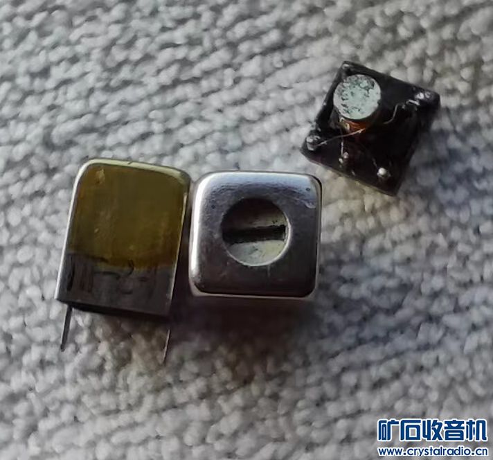

普通套件上的中周可以绕本振吗

收音机教学套件里面的中波振荡线圈和455k中周,磁芯形状大多是不一样的,材质是否相同不清楚。
 楼主| 发表于 2024-3-1 09:04:01 | 显示全部楼层

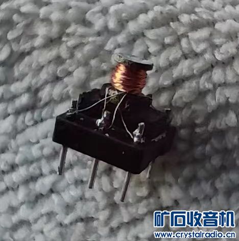

这种老的TTF2-1改绕中波本振可以吗
发表于 2024-3-1 09:21:05 | 显示全部楼层
只要绕出来电感数值对,就没问题!我绕本振从来不分的,中波的骨架拿哪个用哪个
 楼主| 发表于 2024-3-1 09:22:39 | 显示全部楼层
好的,我先试试看
发表于 2024-3-1 10:26:28 来自手机 | 显示全部楼层
gaoqing197899 发表于 2024-3-1 09:04
这种老的TTF2-1改绕中波本振可以吗
改绕中波振荡线圈不是不可以,但效果可能不好。TTF-2系列中周的谐振频率一般就±10kHz,改绕成振荡线圈之后,可变电容全部旋入状态,振荡频率可调范围也就±20kHz左右,可调范围太小,对谐振绕组匝数要求太苛刻。收音机教学楼件的中波振荡线圈,配合70pF的差容可变电容,谐振绕组只需要绕100匝,如果换成270pF等容可变电容(串联300垫整之后容量大约150pF),那么振荡线圈只需要70左右,而LTF-2-3则需要绕89。
 楼主| 发表于 2024-3-1 10:33:11 | 显示全部楼层
冰岛 发表于 2024-3-1 10:26
改绕中波振荡线圈不是不可以,但效果可能不好。TTF-2系列中周的谐振频率一般就±10kHz,改绕成振荡线圈之 ...
这么说还是套件的本振适合绕2p3双调谐的本振吧?因为是同样的223p双联。
