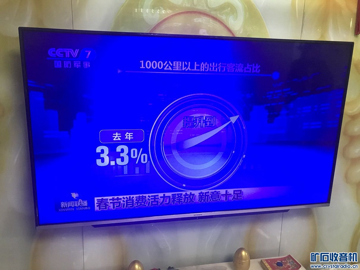

请教高手,60寸电视色彩不正常(有图)是什么原因造成的?
发表于 2024-2-29 12:44:39 | 显示全部楼层 |阅读模式
如图:请高手指点,不胜感谢!
发表于 2024-3-4 16:44:48 | 显示全部楼层
背光灯条的问题,
灯珠老化,原来发白光,是依靠灯芯发出的蓝光,激发衬底的黄色萤光物质发出的黄光与蓝光混合,产生的白光,现在黄色萤光物质老化,只剩下灯芯本身发出的蓝光,所以背光变成了蓝色。
某信,某CL,出现这种问题的很多。
发表于 2024-2-29 12:51:51 | 显示全部楼层
先查逻辑板!
发表于 2024-2-29 13:27:24 | 显示全部楼层
应该是逻辑板
发表于 2024-2-29 14:48:32 | 显示全部楼层
换灯条................
 楼主| 发表于 2024-2-29 14:56:13 | 显示全部楼层
感谢回复,这是外甥家的,屏太大了,不敢动手,请专业的维修店要多少钱?
发表于 2024-2-29 15:07:30 | 显示全部楼层
换灯条就可以了

发表于 2024-2-29 15:12:39 | 显示全部楼层
换根线试试
发表于 2024-2-29 15:35:33 | 显示全部楼层
应该不是背光灯的问题,换一根视频线试试.
发表于 2024-2-29 15:41:06 | 显示全部楼层
重新插过排线,应该问题不大
发表于 2024-2-29 16:07:24 | 显示全部楼层
是指高清线HDML吗?
应该不是吧,电视自身的菜单显示也一样

发表于 2024-3-1 07:37:35 | 显示全部楼层
看后面是不是蓝色的灯。
