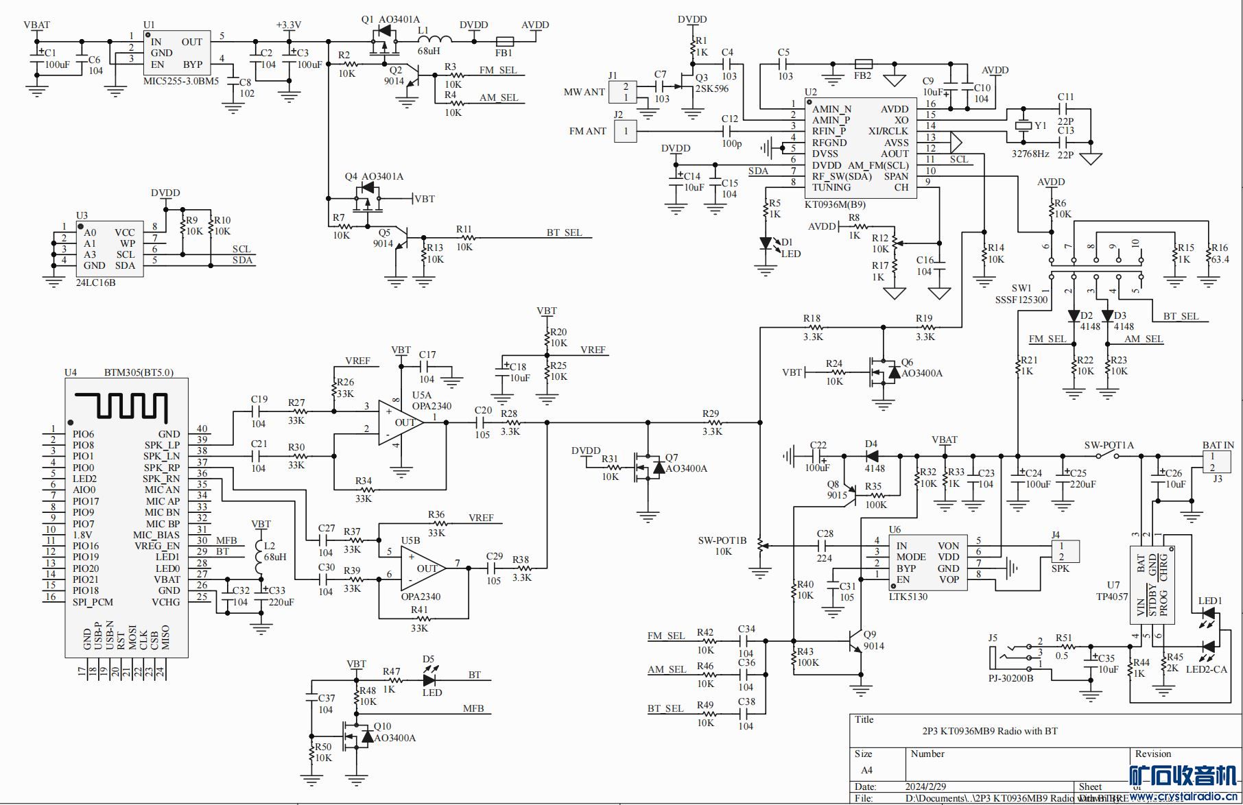

原理图画完了,因为你也想要一套PCB,所以把原理图发出来你也看一下,如果功能上有需要修改的地方现在还来得及。
采用这个DSP芯片的原因是,灵敏度比Si系列高。顺便也支持一下国产IC。增加蓝牙功能是为了在听广播之余(无好台时)可以连上手机用云听或央视频等APP听网络广播或者看看视频。对我来说有个重要功能是,睡前放在枕头边上听广播看视频不会吵到别人。
大家有空也帮忙看看有没有不妥或需改进的地方。

再问:你的24C存储器里写的哪些内容?可以共享吗?或者从哪里能找到?谢谢
 楼主| 发表于 2024-2-29 09:17:39 | 显示全部楼层
运放U5可选多种型号,由于库中默认型号为 OPA2340,我就没有改。实际用 AD8692 或 TDA1308,价格更低的LMV358 也可以。
 楼主| 发表于 2024-2-29 09:23:00 | 显示全部楼层
功放IC LTK5130增益比8002更高,失真更小,功率更大(这点用不上),关键是它的使能端子是高电平使能,便于增加上电和关机消噪功能。
此电路在开关机和切换波段以及切换蓝牙功能时有消噪功能,防止喇叭有冲击声。

请教:Q8和它周围是开机上电防冲击?C34、C36、C38和它们周围是切换音源防冲击?谢谢
 楼主| 发表于 2024-2-29 21:12:41 | 显示全部楼层
Q8 是关机防冲击;
那三个电容与Q9等用于开机和切换防冲击。
 楼主| 发表于 2024-2-29 21:14:54 | 显示全部楼层
24C16是备用的,暂时还未写数据。

电路设计有创意。另外请问,这个电路中波的线圈,是外接环形的吗
 楼主| 发表于 2024-2-29 23:17:40 | 显示全部楼层
中波线圈就是磁棒线圈,只有一个约400uH的单线圈。

蓝牙控制么?能显示频率么?
 楼主| 发表于 2024-3-1 08:25:18 | 显示全部楼层
aihao 发表于 2024-3-1 07:28
蓝牙控制么?能显示频率么?
蓝牙只是个音频接收模块,控制在手机上实现。
2P3外壳太小了,加不上屏幕以显示频率。

这个机器天线怎么解决,必竟fm要天线的。其实我还觉得不麻烦的话把sw也做上去更好,那样波段开关会变得很复杂,当然在这个制作中不一定能实现。

蓝牙如果不需要,可以不装蓝牙模块。一个模块二三十元成本。
FM天线我用的软线在外壳内部绕一圈的方法,效果还可以,在我这里十几个FM电台基本上都能收到,个别弱台在卫生间用时会有背景噪声。
如果要求高,就要加装外部拉杆天线。你可以找个长度合适的拉杆天线,我在PCB上预留出合适的固定位置来。估计明天就能画完PCB,你要尽早找到把尺寸数据发给我。
短波需要加装拉杆天线才能有效果,还需要加一级放大。由于我对短波不感兴趣,这次就不要短波了。
关于设置存储器,这需要时间来调试具体数据,你如果自己写不了芯片数据,就等我调整好后再一起把写好数据的芯片一起寄给你。
