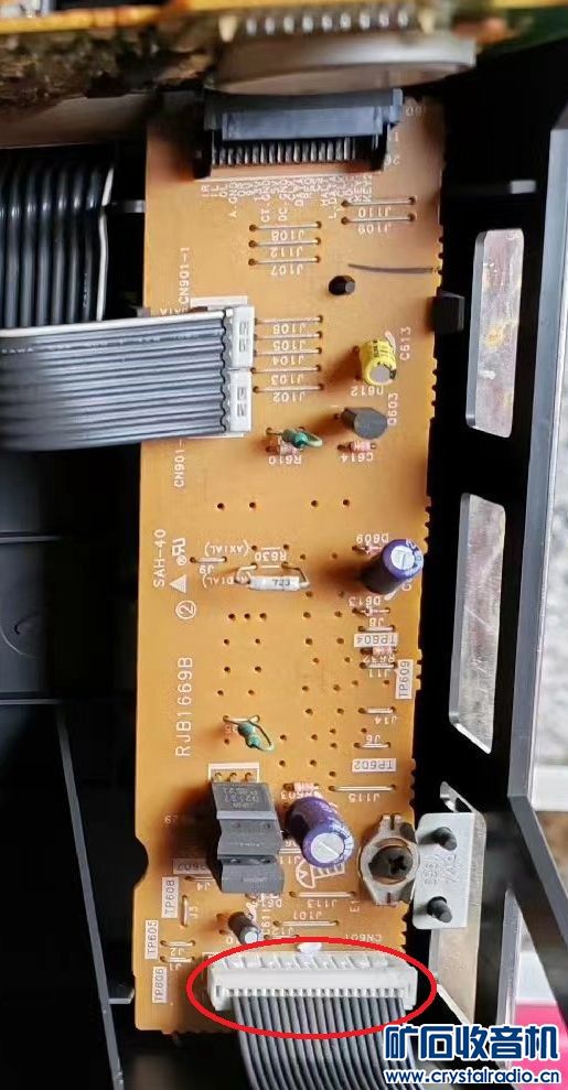

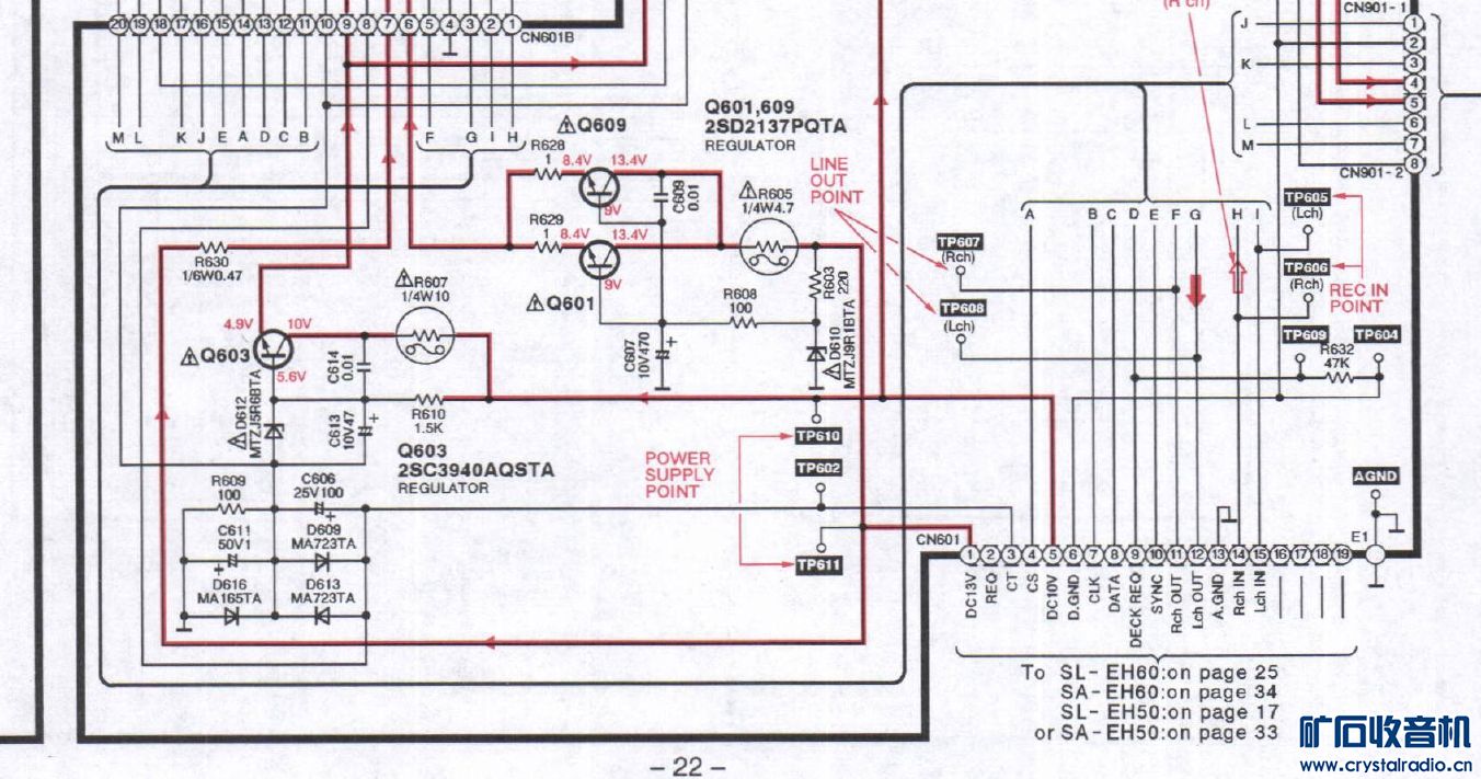

近来收到几个松下组合机的卡座层,没有主机,想改一下独立供电,其中有两个型号,一个是CH510,这个据说挺好改,直接按照印版标志接上直流双12V就行。
还有一个是EH60,这个看不太懂,好像是得接入一个开机信号,请教论坛大神们,有没有研究过这台机子的?
0dfaf61b930d34cb19e19a2160021f4.jpg bb0379f1879c74a12a4d11f45565bb6.jpg 电路 (2).png 电路 (1)_副本.jpg

经过测试,已经改装成功了,先把原理发上来,后期完善固定好后再发实物。
首先要把所有地线连接起来,分别为端子的3、6、13脚,(也可以在电路板跳线上操作,即J12、J14、J114三根跳线相连接),最终连接在螺丝处,作为整体地线。
供电是端子的1、5脚,(也可以在电路板上将J101、J115跳线相连接),作为供电,1脚标称13V,5脚标称10V,测试过10-12V都可以运行。
然后是开机信号,端子的10脚(SYNC)为开机信号,输入一个100Hz的脉冲信号即可,可以用555搭一个,也可以用变压器5V全波整流,但是输出要加限流。
最后就是输入输出端子了,11、12脚分别为音频输出R、L;14、15脚分别为录音输入R、L。
具体见图:

发表于 2024-2-28 17:38:06 | 显示全部楼层
楼主,这个排线插头,怎么拔出来的?我有个建武组合的频谱、频率均衡器的插座就是这样的。
 楼主| 发表于 2024-2-28 18:04:24 | 显示全部楼层
用平口螺丝刀,翘两侧(两边头上),最好是两侧一起翘,不好一起翘的话,就先翘一边,轻轻翘起来一点,大概能翘起2-3mm,两边都翘上来后,排线就可以拔下来了。

发表于 2024-3-15 12:24:51 | 显示全部楼层
然后是开机信号,端子的10脚(SYNC)为开机信号,输入一个100Hz的脉冲信号即可,可以用555搭一个,也可以用变压器5V全波整流,但是输出要加限流。----- 这个开机信号改得好。
