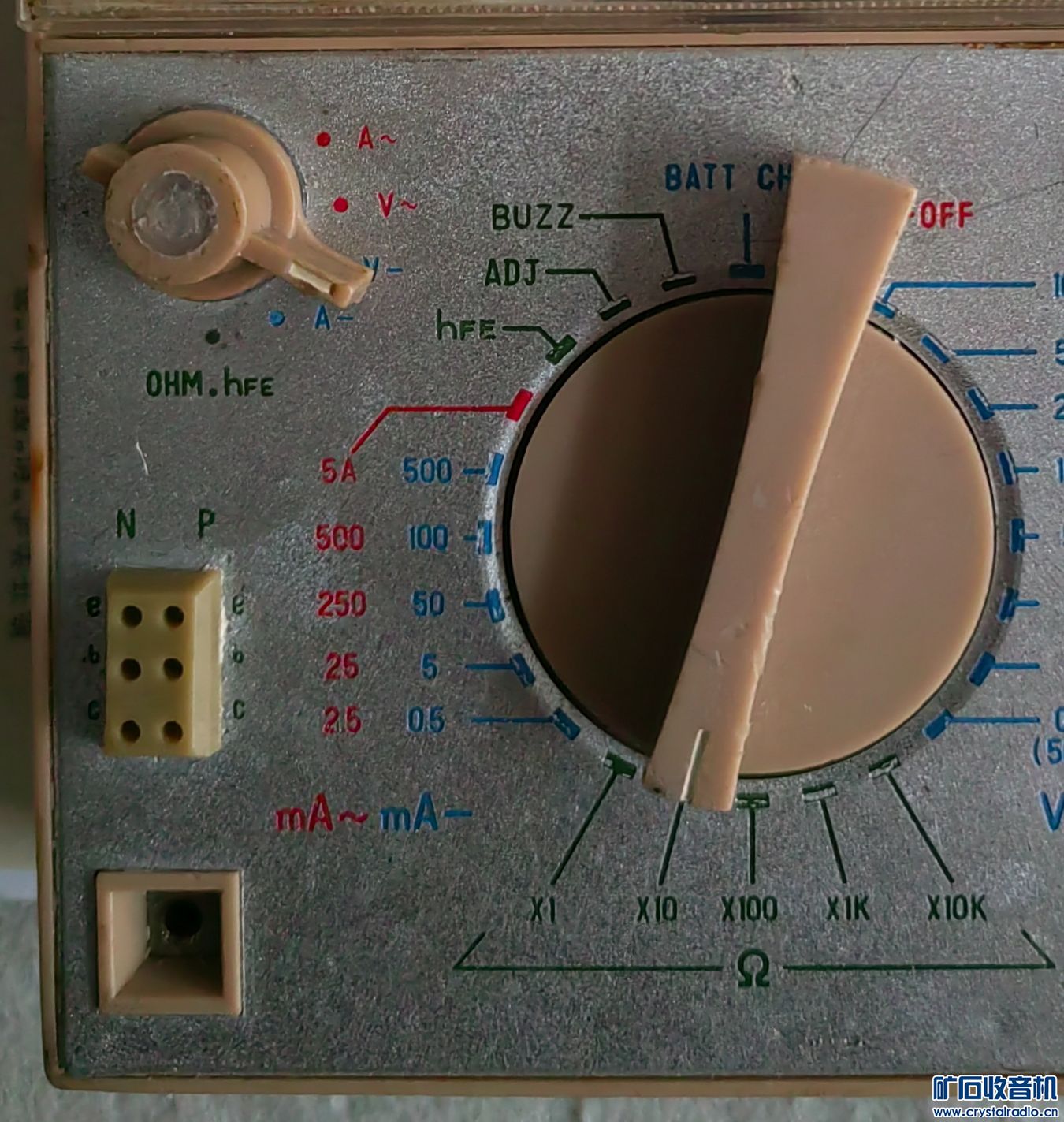

入手一块mf79万用表,因电池液腐蚀及受潮,
档位面板脱胶且一角被蚀残缺,想另换一块,
表内电路板已经取出。换这个面板得拆下晶体管
插座,插座在表壳内用一块塑料方块镶嵌粘结,
试了一下,很难拆开。有坛有干过这个活的,
用什么方法能完好拆下这个插座?请不啬赐教!
79表内部
79表内部
三极管座位置
三极管座位置
被粘得很结实,怎么拆下来?
被粘得很结实,怎么拆下来?
发表于 2024-2-28 14:04:29 | 显示全部楼层
把黑色的破坏掉就可以拿出来,黑色的自己再找材料做一个。

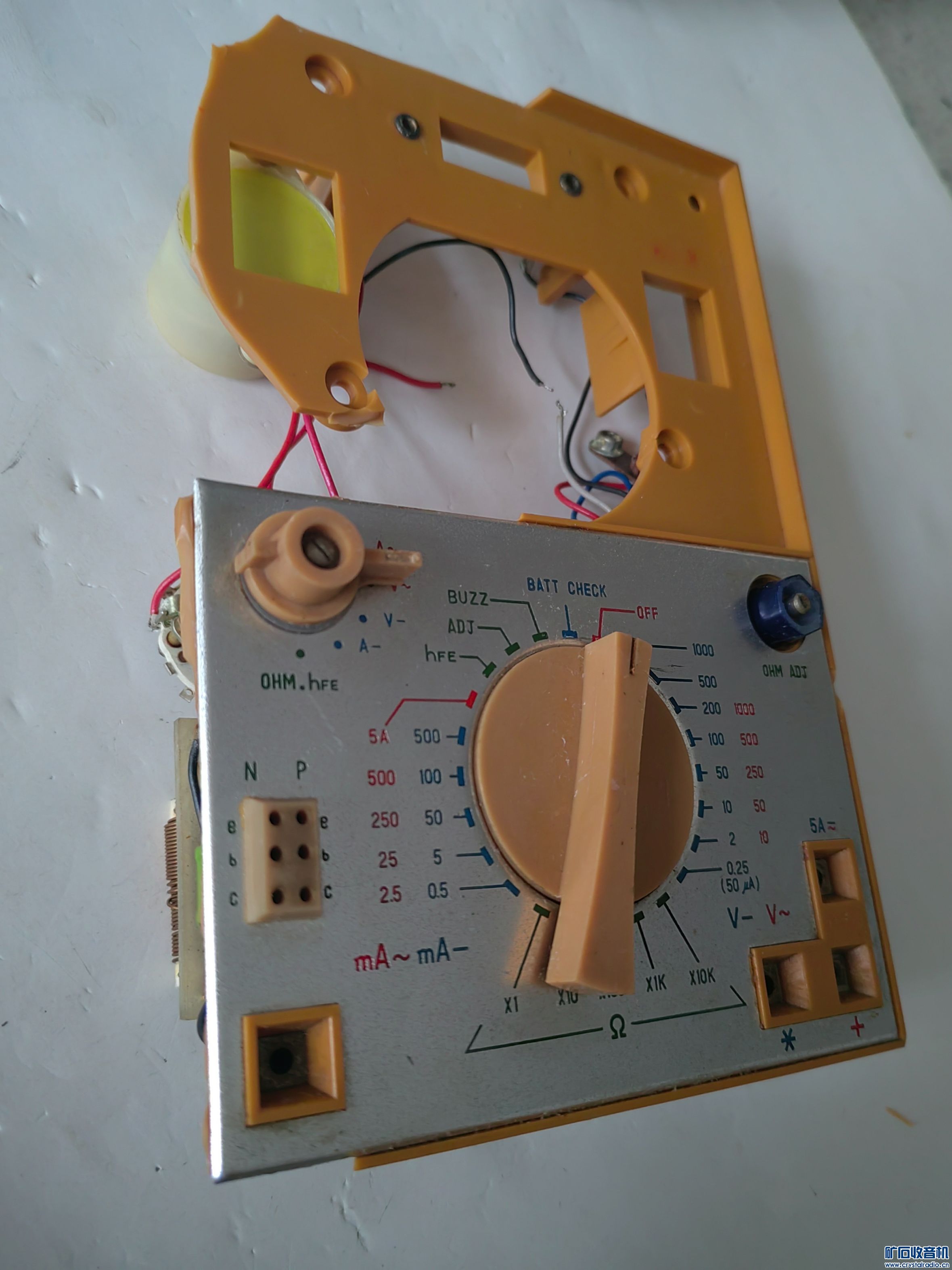

 楼主| 发表于 2024-2-28 16:58:18 | 显示全部楼层
wybahz 发表于 2024-2-28 16:25
是啊,我也是这么想的!暴力破解容易,但得找材料做,还得有合适的工具。也怕把表壳破穿,那就是搞破坏了 ...
有人说可以撬下来,我试了试,这粘得太结实了。这个表表头也挂了,为了修复它,换这个档位面板,我又搞了块更破的79表,89年的,后盖完好无损,电路部分完好,表头部分也是好的,但奇怪表上壳比砖拍了还惨,不知这个表怎么会破成这样,但又不像拼合表。我就想这个表壳能破成这样,我怎么就拆不下这个晶体管座呢!
后盖表头电路都好,就上壳破成这样了,但还有可用之处
上壳坏,表头竟然是好的
上壳坏,表头竟然是好的

发表于 2024-2-28 17:07:03 | 显示全部楼层
这个我弄过,硬撬外壳容易破损,用烙铁破坏塑胶框,平口起子磨薄口在塑料框沿边撬,最后只能做个塑料框

发表于 2024-2-28 19:44:35 | 显示全部楼层
 楼主| 发表于 2024-2-28 20:57:32 | 显示全部楼层
liwj113 发表于 2024-2-28 19:44
哪是你们这样乱搞的?我看你把那六个焊针上的接线全部焊下来,上面焊锡全部去除干净,加热状态下就比较容易 ...
这样粘的,有更好的办法拿下来吗?
发表于 2024-2-28 21:07:59 | 显示全部楼层
wybahz 发表于 2024-2-28 20:57
这样粘的,有更好的办法拿下来吗?
楼上那兄弟应该只看到过新的那种电路板结构的。设想过比照这个内框用细弹簧钢丝拉直做个长方形(或者用镍片弯一个相同内径的),绑扎电烙铁上,用烫熔的方法使内外分离再快速取下,不过外圈好像不是塑料的
