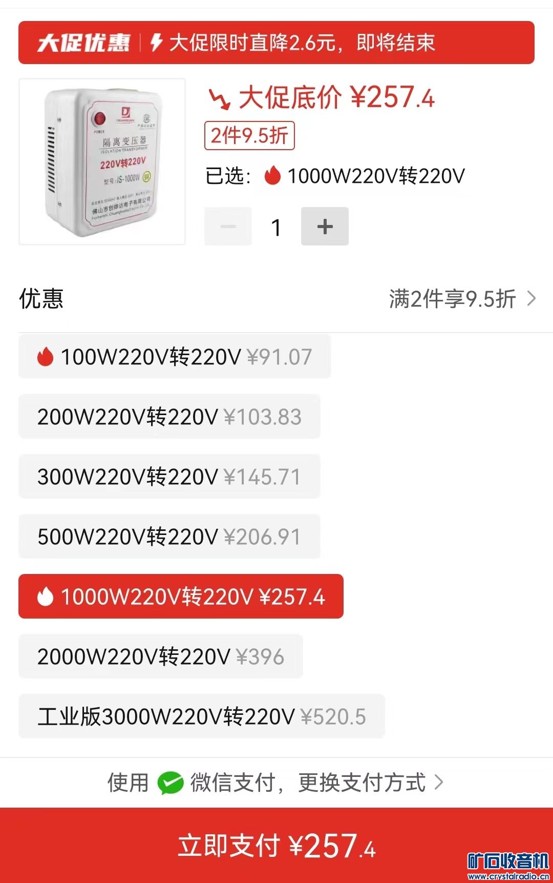

最近海鲜市场入了一个220v转220v的隔离变压器,去某多多比较了一下,220v转110v就便宜很多。以1000w为例,隔离变压器差不多要250,转110v的就60-100,差了两倍还多。看了一些拆机视频,转110v的里面也是环形变压器。
差价在哪里呢?110v是自耦成本低,还是说110v销量大摊薄成本。

隔离是两个绕组都流过额定电流,需要粗线,自耦变压器的电流实际是来自两段绕组汇集而来,线圈中的电流小一些,线可以细一些
发表于 2024-2-27 19:41:10 | 显示全部楼层
自耦的成本较低,因为自耦变压器只承担一半的功率,铁芯和铜线都小些。220V的隔离变压器要全功率经过变压器,铁芯截面积和铜线的长度积都要增加。

220变110的是自耦变压器,与市电不隔离。自耦变压器绕组少、铁心容量小(容量只是隔离变压器的1/2弱),所以便宜。
隔离变压器铁心容量大、硅钢片用量多,需要两个匝数差不多的绕组,漆包线用量也多,所以贵。
铝线不代表劣质,便宜+铝线才需注意。
如果您买变压器时挑的不是最便宜的,比如说选的是最高、最低价位之间中等偏上的价格,就不用太担心用的是铜线还是铝线。
如果选的是低价品就要当心了,最好降额到标示值的一半来用。标称1000VA的您就当他是500VA,基本不会出事。
