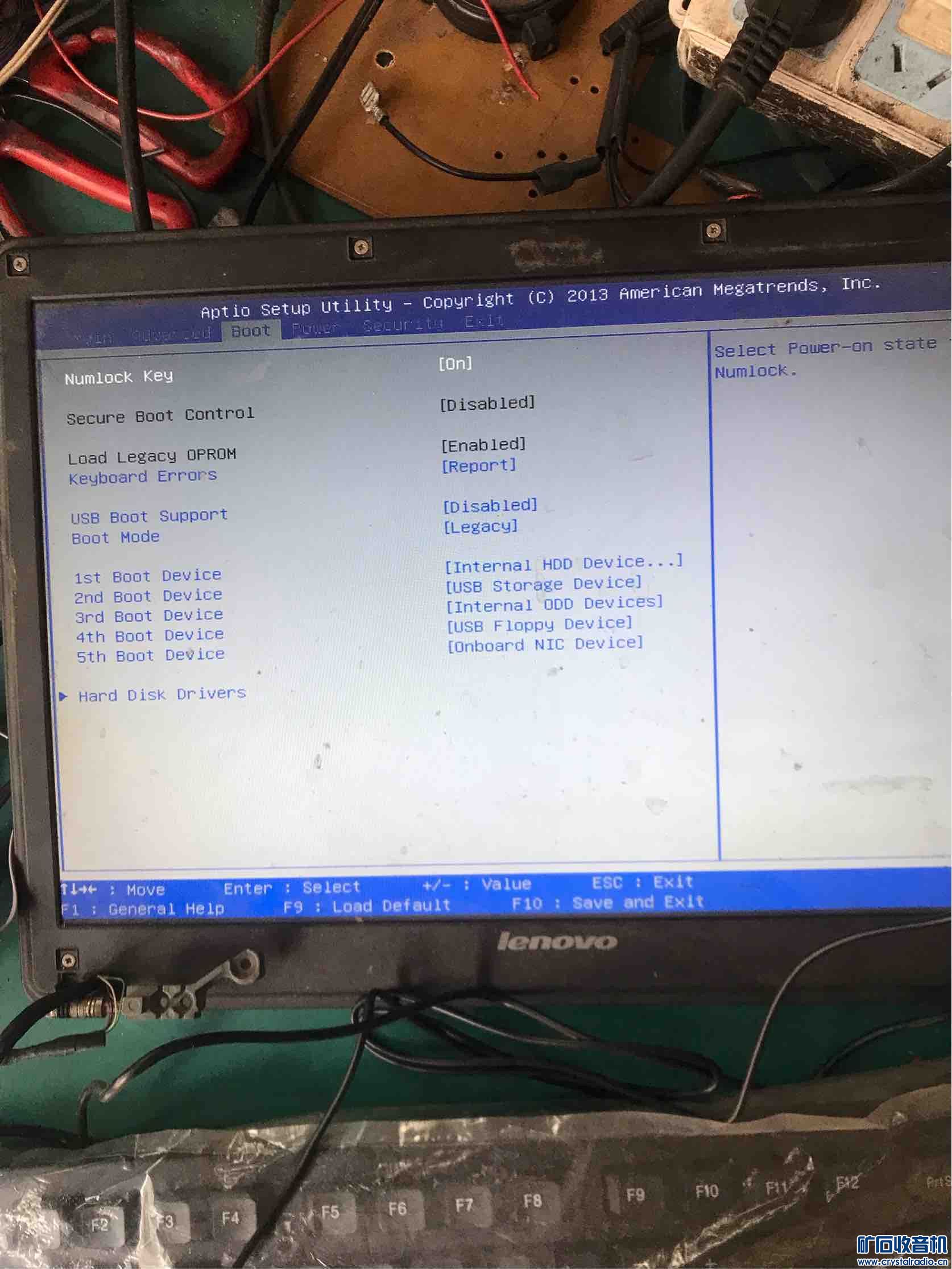

一块硬盘插到正常工作的电脑主板上,不能进系统,出现如图的画图,是什么原因?没有其它硬盘,谢谢!

我现在的电脑主板是戴尔MIH81R,想安装一块硬盘,硬盘上有系统,看看进BIOS里设置是否正常?

应该需要在BIOS的BOOT里面把第一启动硬盘改一下,报错提示估计是新插上去的硬盘被当成启动盘了

这不是增加的硬盘,是启动电脑的硬盘,里面有系统,有4个分区,系统在C盘里,该硬盘在另一块主板上,模式要设置IDE,和固态硬盘不一样。

新接入的硬盘(含用以启动x电脑的C盘)其硬件特别是主板不一致,就会显示这种情况,必须重装系统解决。

那块硬盘在那块联想的主板刚开始的时候,可以进系统,后来把固态硬盘也安上,结果出现现在这个样子。固态硬盘也有系统,固态做启动盘,机械盘做存储用,我以为两块硬盘模式不同,不会出现系统冲突。

把这个硬盘调到之前硬盘的后面就行,最后一个图里最后一个选项里更改
