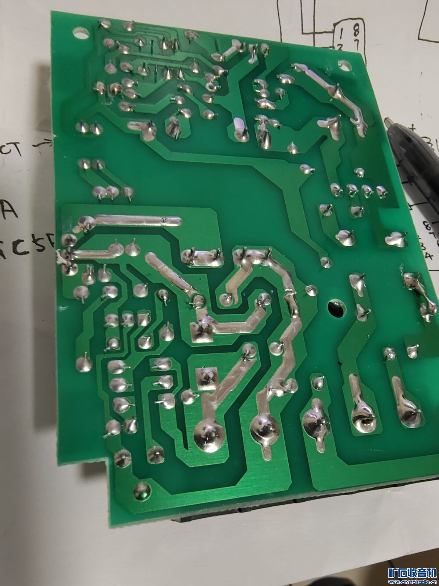

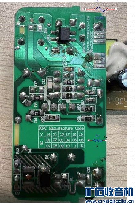

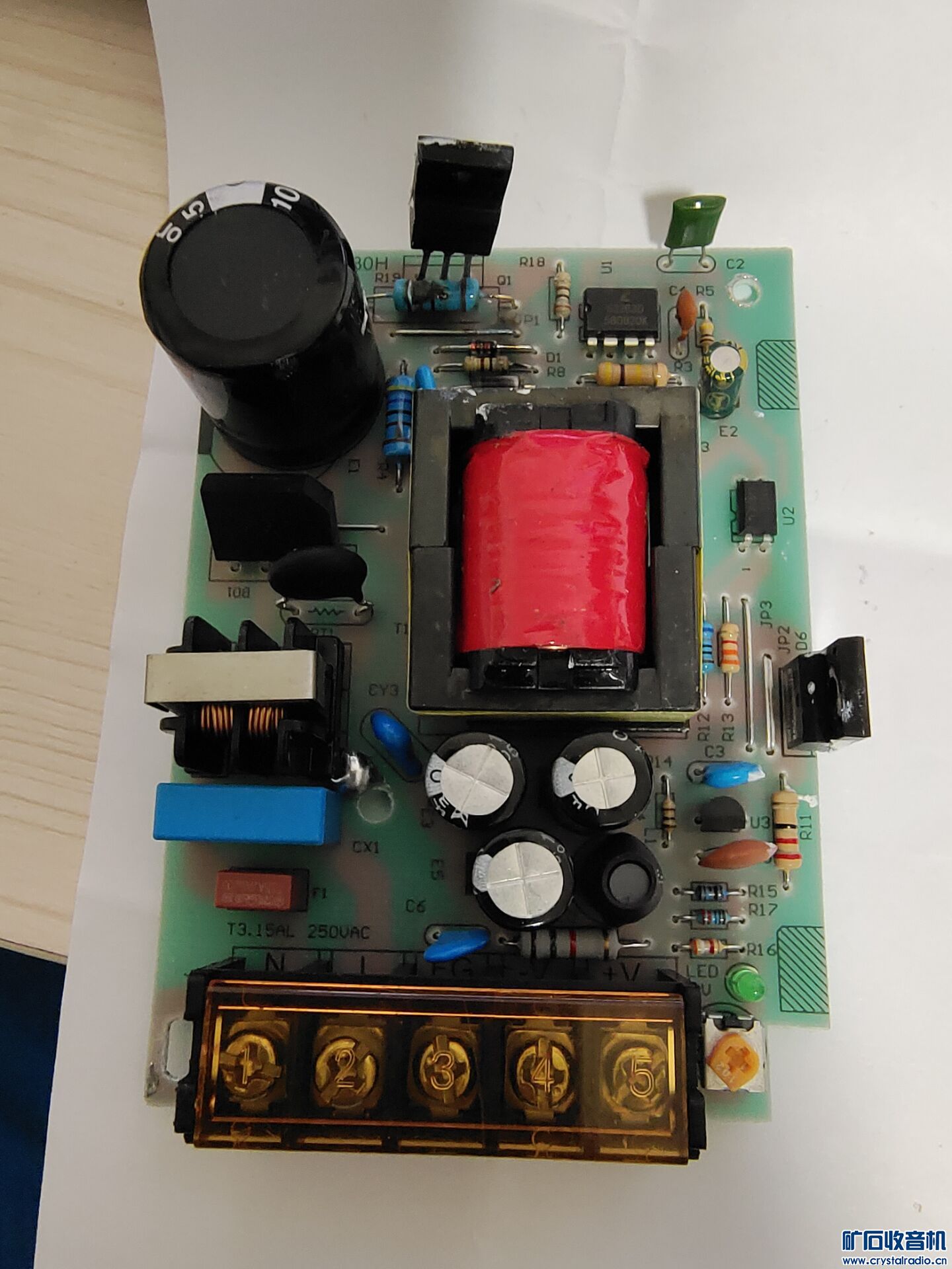

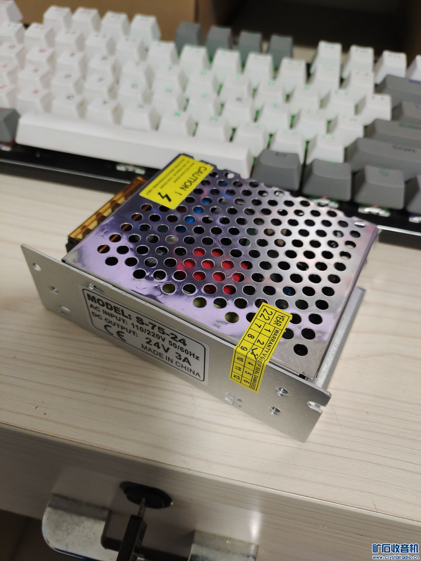

同事买的电源模块没用几次就炸管了,让我看看。
拆开一看,炸管炸得厉害,没修的价值了:
看看元器件,欣赏一下PCB设计:
跑一下电路图:
KiCAD画电路图是真漂亮,赏心悦目呐

最后2个图,有几个零件都对不上了,变压器的脚号不对应,D4方向也不对应。。。。。。。。。。
肯定对不上,图片上是我随意编的号,电路图是KiCAD自己的库,咋可能对得上

有一张图右上角MOS管下面的取样电阻烧了,估计4N60以及周边元件也中招了。
我对此有恐惧症,光换MOS和采样电阻,上去还是一阵青烟。
以前用过昂宝的OB2263,估计类似
