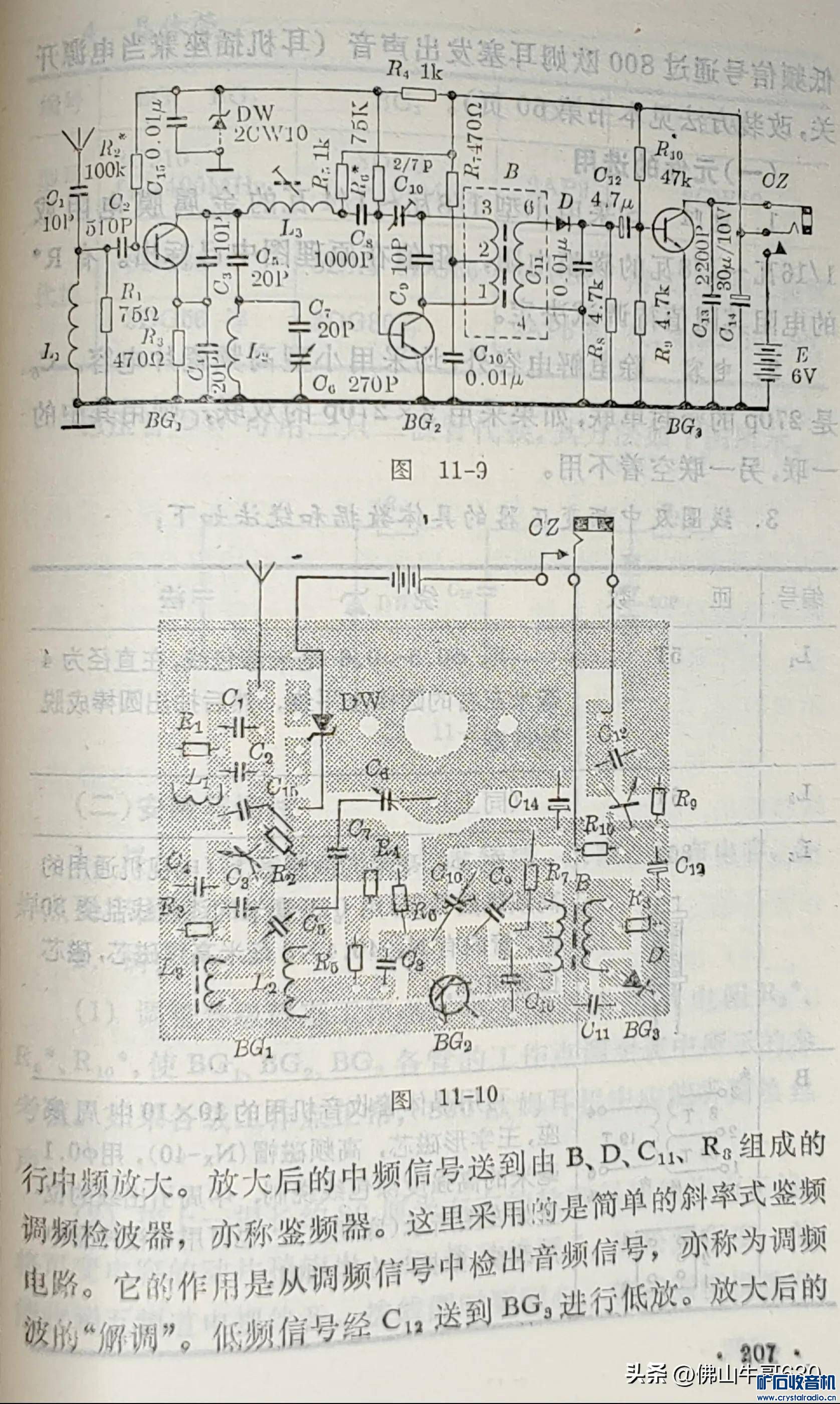

发表于 2024-2-29 16:05:42 | 显示全部楼层
发表于 2024-2-29 16:10:41 | 显示全部楼层
谢谢,电路图收藏了。
这个电路确实是少见。不知当年有没有采用这种电路的成品机推出市场。
我有一个AM/FM袖珍机,晶体管全分立,喇叭外放,但没有电路图。可能前面部分电路跟这个图差不多。找个时间比较一下。
发表于 2024-2-29 16:19:29 | 显示全部楼层
孤胆游侠 发表于 2024-2-29 16:05
和它一样电容调谐的。
1983年5月第二版的《少年晶体管收音机》
第一版好像没有这个图

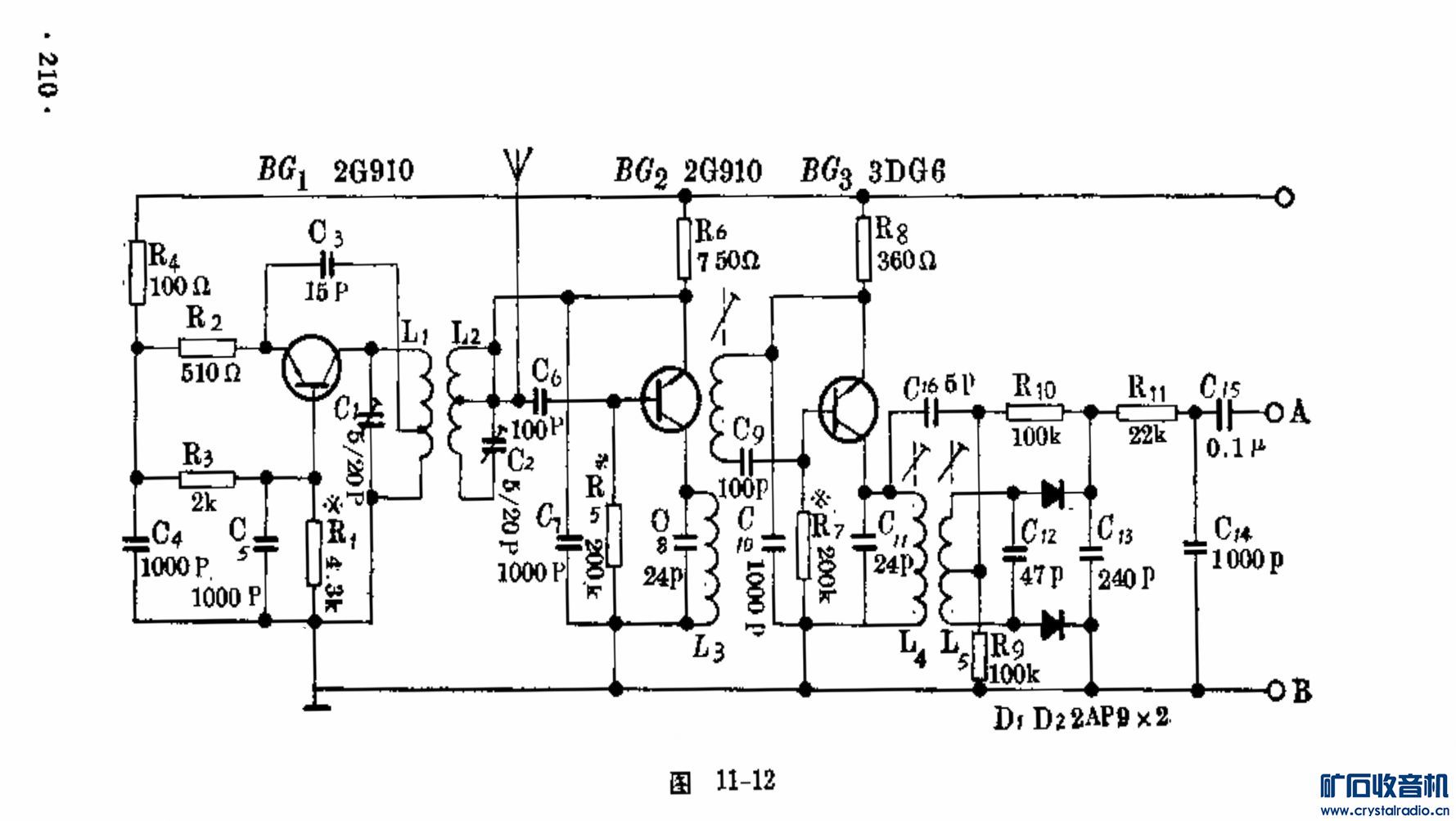

发表于 2024-3-1 18:26:27 | 显示全部楼层
楼主的图是斜率鉴频的,少年无线电那本书上的是相位鉴频且独立本振的, 固定接收某电视频道伴音的,本身没有低放。
