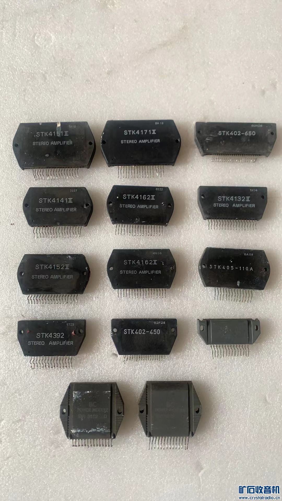

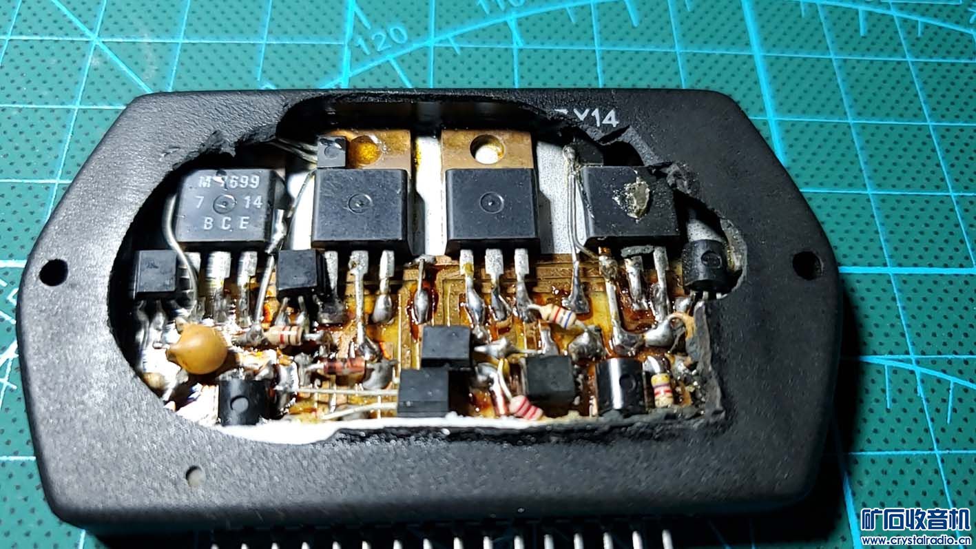

这两年断断续续囤了不少STK厚膜,STK4161V   STK401-110   STK4141X   STK4196MK10   STK433-760,都是全新带包装的,产地有日本、有韩国、有菲律宾,经过拆解对比和实际装机来看, 能明显区别于深圳厚膜,深圳厚膜STK很便宜,没买过但见过图片,内部无印刷电阻、小功率管明显是贴片的,背板印字是绿色的,外壳没有日本原装厚膜那种玻璃纤维一样的纹理。国产假冒的那种买过STK465,内部纯分立元件手工焊接。所以,厚膜看似简单,目前不管深圳还是汕头,原装工艺估计很难完全抄袭出来。我买的这些带包装的厚膜,外包装胶带(纸胶带)的胶,大都早已变硬发黄失去了粘性,有点直接掉落,有的一摸就开,说明是有些年头的,这些厚膜应该是某卖家所说,在菲律宾某仓库发现的积压品吧,如果是可靠的商家,值得一买,发几张拆家过的图片仅供参考。最后一张是国产假冒STK465. 微信图片_20240228163009.jpg 微信图片_20240228163022.jpg 微信图片_20240102221424.jpg 4196.jpg 4141.jpg STK4.jpg STK2.jpg 微信图片_20231004145214.jpg
发表于 2024-2-28 16:40:16 | 显示全部楼层
最后一个是假货,跟产地无关。
发表于 2024-2-28 16:40:47 | 显示全部楼层
aozhuoda 发表于 2024-2-27 20:42
某宝上看到有卖的
国产的应该就是指的深圳产的吧,论坛有帖子,内部是贴片元件焊接,背部字体绿色,基板与引脚地方也是全绿色,外壳材质与纹理与原装差别很大……

发表于 2024-2-29 12:54:08 | 显示全部楼层
newstudent 发表于 2024-2-28 16:40
最后一个是假货,跟产地无关。
是的,去年从一个老乡那里买的所谓的"库存原装",回来看着不对劲儿,就直接拆开了

发表于 2024-7-17 10:36:22 | 显示全部楼层
那假货跟傻瓜系列工艺类似,严重怀疑是X华厂的产品。
