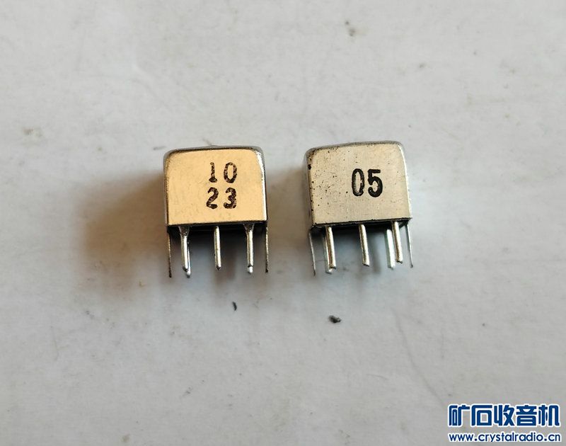

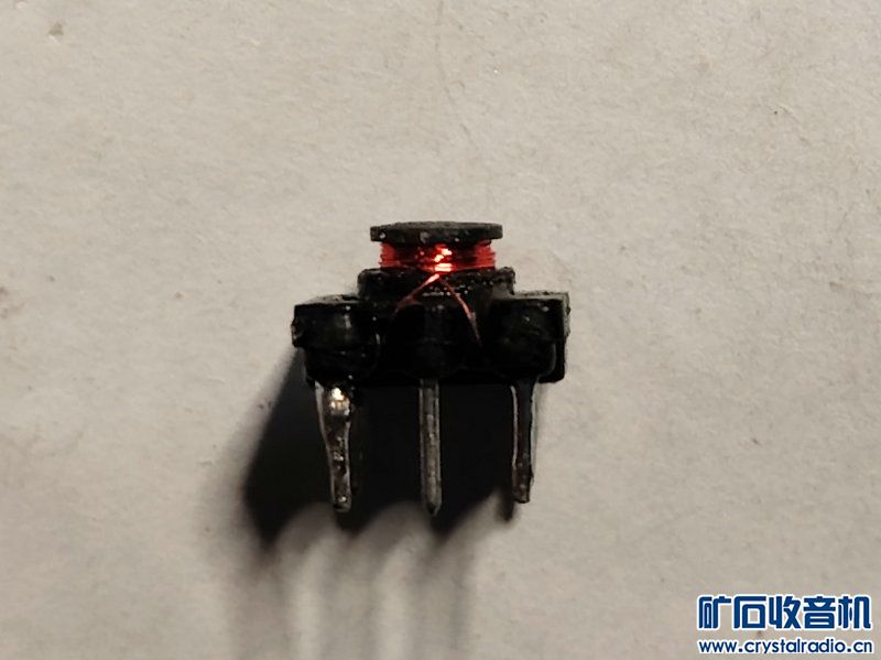

这两款日产中周,前几年早就买过,一直没有使用。最近折腾袖珍机,觉得很好用,推荐给感兴趣的朋友。测了一下,印有1023字样的黄色磁帽款,初级电感378微亨,次级电感2.7亨,自身配有320皮法瓷管电容。与国产TTF-2-7、TTF-2-8双调谐中周电感量相仿,但没有抽头。经过改绕,完全可以用作双调谐中周。因磁芯空间受限,如果谐配200电容,匝数可能绕不下,除非使用0.05、0.04mm超细漆包线。还有一款黑色磁帽的,电感量小一些,大概二百多微亨,不带瓷管电容,比较适合绕制振荡线圈。该两款中周的尺寸,均为7.5*7.5mm,比国产的7*7中周稍稍大一点。
与上述两款中周尺寸一样的,还有大红磁帽和朱红磁帽的,电感量都比较小,拿回来必须该绕才能用。而黄色磁帽的中周,在某些无需抽头的电路中,可以直接使用。该中周工艺精细,非国产能比,不足之处是,因磁帽较小,改绕时操作不太方便。

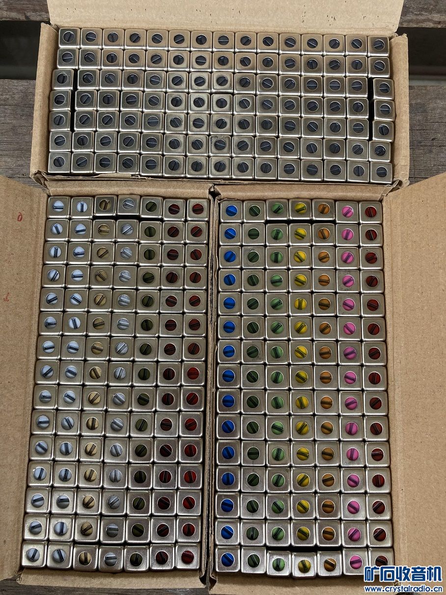

顺带问一下,这几个中周能做am用吗?小时候不懂,收音机全拆烂了,中周也拆磁芯了,只找到找到一个模块好的,颜色好像能对上。
发表于 2024-8-3 18:21:11 | 显示全部楼层
我买的中周散件,不带漆包线,磁帽是无色的。
我用拼多多上几块钱买的丙烯油漆。粉红、紫、蓝,中周的磁帽颜色自己乱涂,做好的中周只有我自己能分辨。

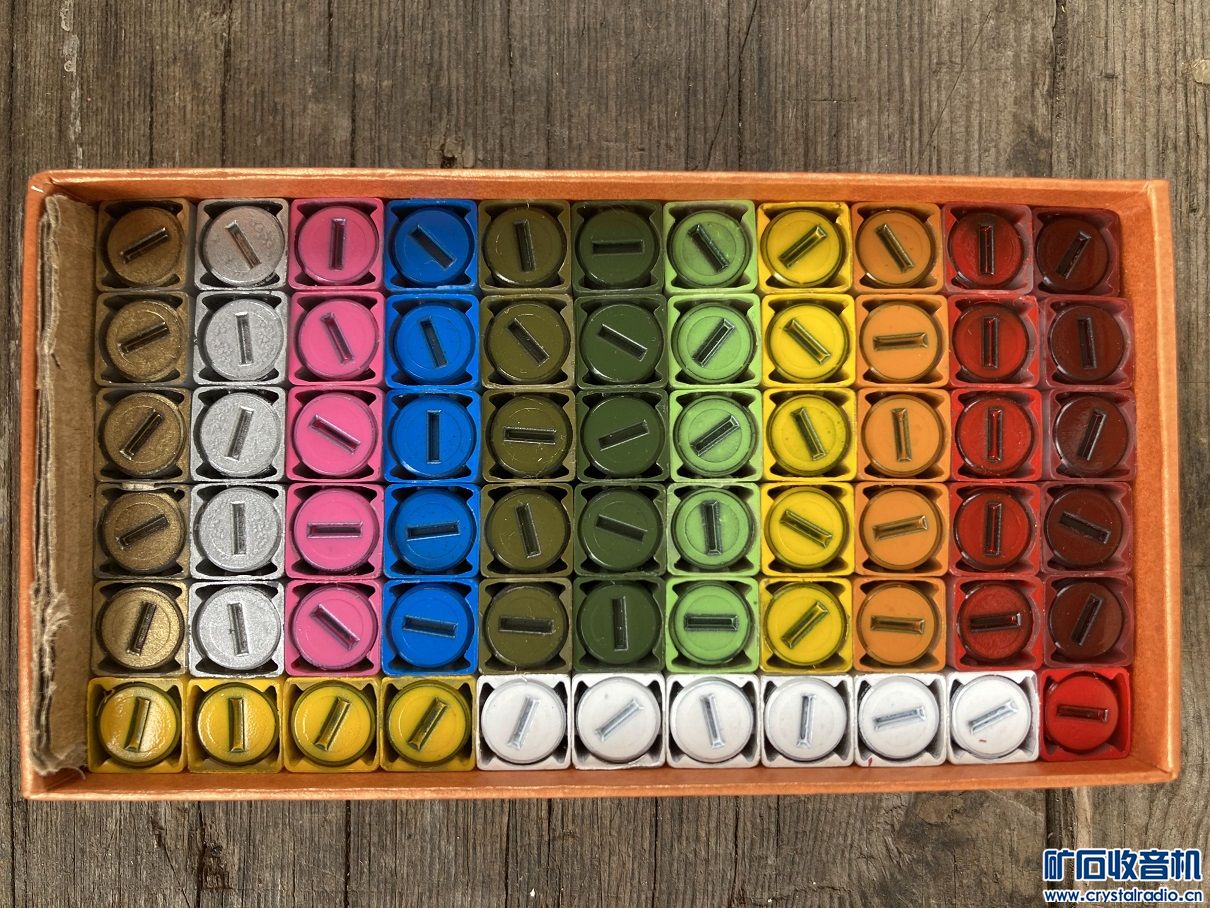

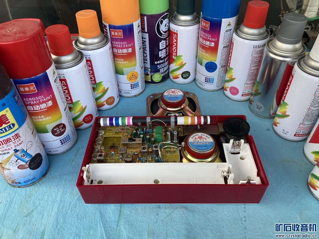

发表于 2024-8-3 22:15:56 | 显示全部楼层
我的非标中周颜色自定义
发表于 2024-8-3 22:30:52 | 显示全部楼层
据说喇叭也分红磁、黄磁、绿磁、蓝磁、紫磁,黄磁比红磁好听3倍,蓝磁比绿磁好听10倍,紫磁比黄磁好听16倍,反正我不信,我就是喷着好看

发表于 2024-9-14 16:09:42 | 显示全部楼层
小花武汉市 发表于 2024-8-3 22:15
我的非标中周颜色自定义
这个世界没有标准啦,哈哈哈,都是你们自己涂出来的,我们还拿着板子仔细分辨颜色,推测这个中周是个啥呢
