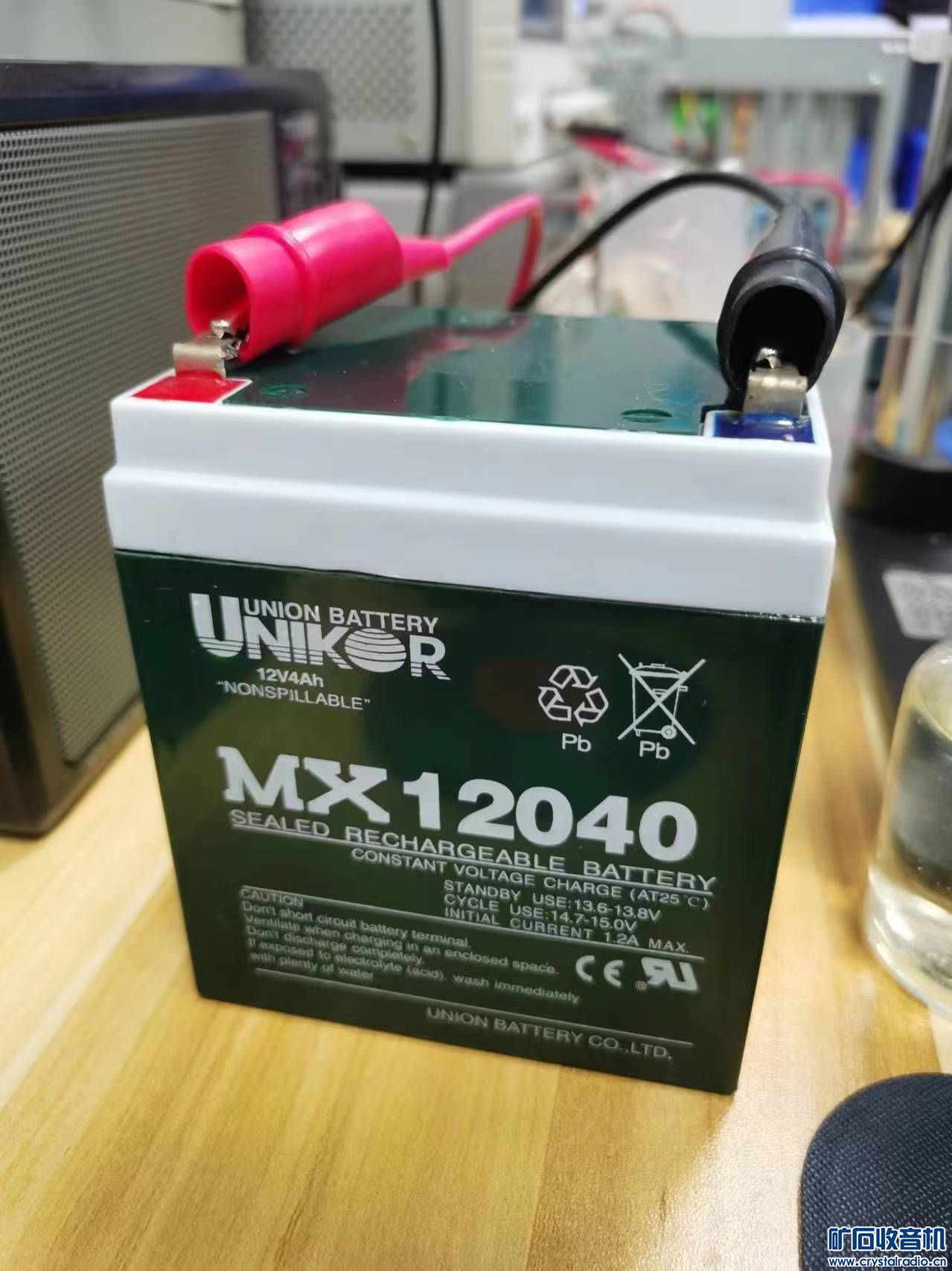

发表于 2024-2-27 09:59:53 | 显示全部楼层 |阅读模式
公司报警器上换下来的,估计有十多年了。
刚拆下时端电压只有2.5V左右。用12V电压充不进去,升至15V后充电电流慢慢从1毫安升到约50毫安,有时又会降到10毫安左右,不稳定。
充了几小时后,开路电压达到4V左右,用20欧电阻放电,再充电只有30多毫安了。
除了用小电流充、大电流放的方式慢慢激活,还有更好的方法吗?根据经验这种电池还能救活吗?

这种全密封电瓶,充电电压能否高于15V?电压过高会造成失水吗?

铅酸电池,6单元的,拆开面改板检查各单元内阻吧,

如果检查出某一单元内阻变大,再如何修复呢?中间的单元没办法引出电极吧?

这种小型铅酸电池使用寿命也就2年,都10年的电池了,直接送去回收站是最好的选择。

大概率是无法修复了。
不妨加点纯净水进去试试,不是稀硫酸,要纯水,因为里面的硫酸不会少,时间长水份会干,如果加稀硫酸,比例就不对了。
加水后,加14V电压,烧开水,活就活,不活就放弃吧。
