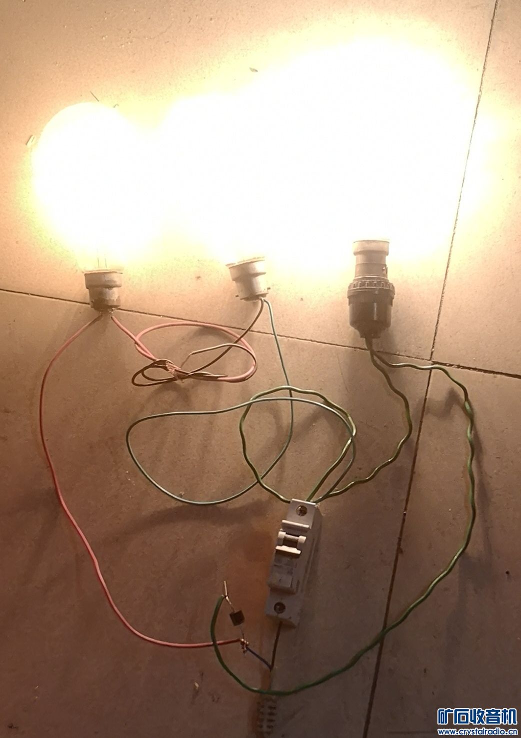

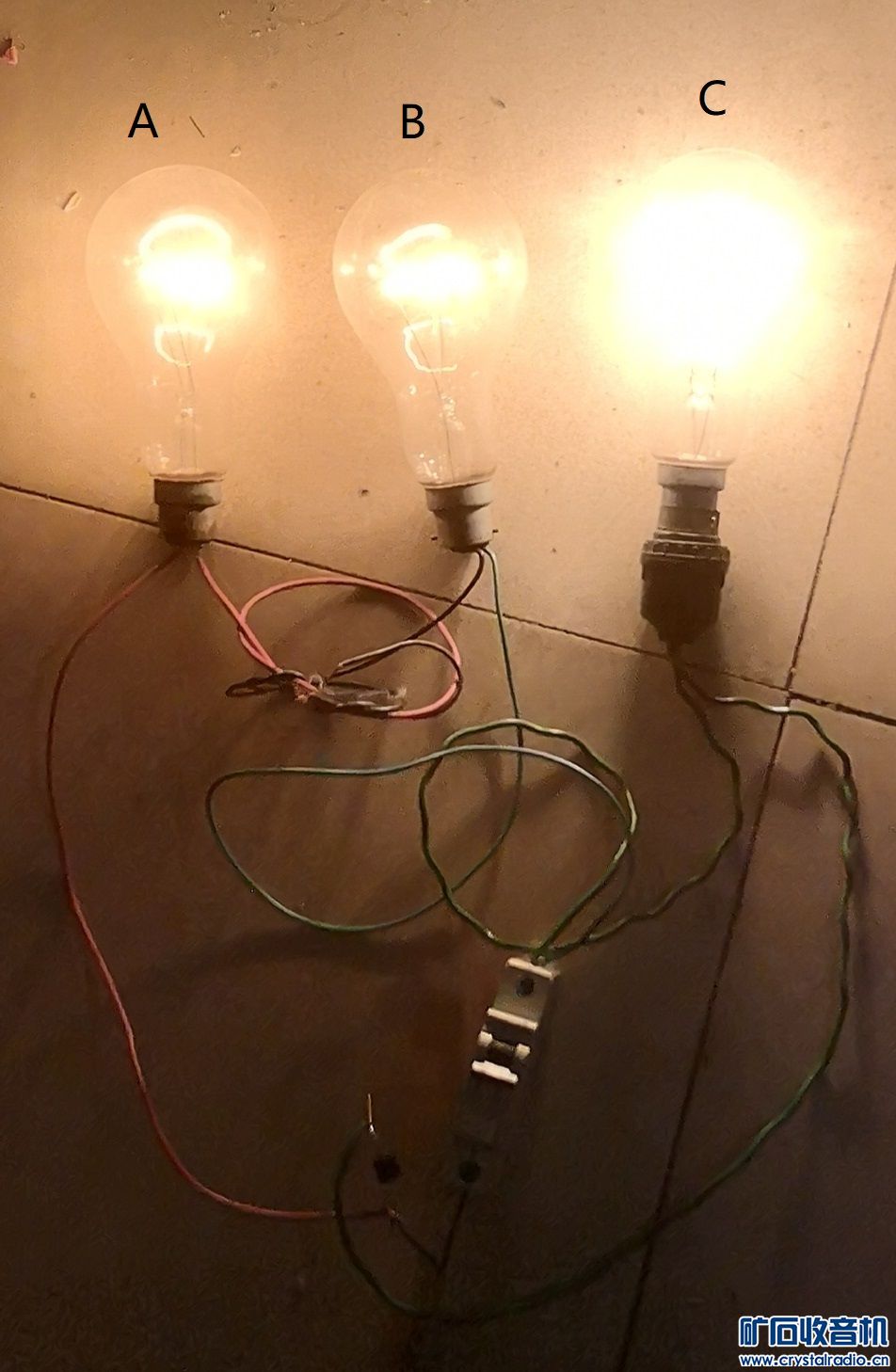

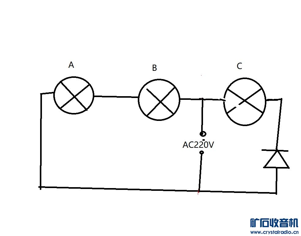

灯泡串联二极管后的功率矿坛已经有不少帖子讨论,理论计算我就不说了,只用眼晴看实测。
电路如图,A、B、C是3个相同瓦数的灯泡。灯泡A、B串联在220V电源上,A、B各灯泡上的电压是分到电源电压的一半,各灯泡功率大概为原来的四分之一这个应该没有人怀疑吧。
灯泡C与二极管串联,电压各种说法太多就不表了,只看亮度判断功率,比A、B灯泡亮多了,也就是比原功率四分之一亮多了。

实物接线与亮度对比

假设没二极管正常发光的功率P,C灯功率略大于0.5P,A或B功率都略大于0.25P。
发表于 2024-2-27 00:04:55 | 显示全部楼层
好。
A、B是1/4功率。
C是1/2功率。
所以,C亮度是A、B亮度之和。

AB是:p=(1/2)*(u^2)/R;C是:p=((U^2)*t/R)/(2t)
