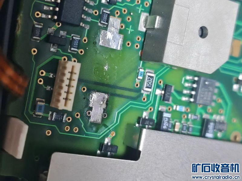

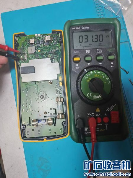

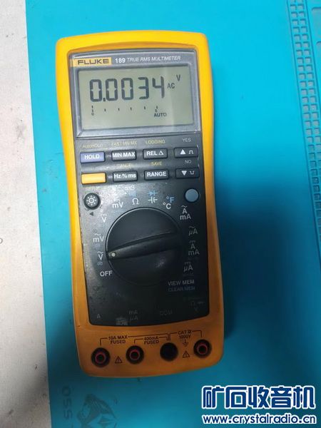

春节在家,无聊时顺便测了一下福禄克189的法拉级记忆电容,发现和网上说的一样,早都不存电了。自己使用上也没什么影响,但是发现问题不处理,自己不爽。于是网上下单0.2F的记忆电容。
      没几天货到,剩下就简单了,拆旧装新,开机正常,一个小小的心病治好了,分享一下。
