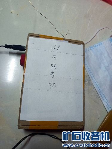

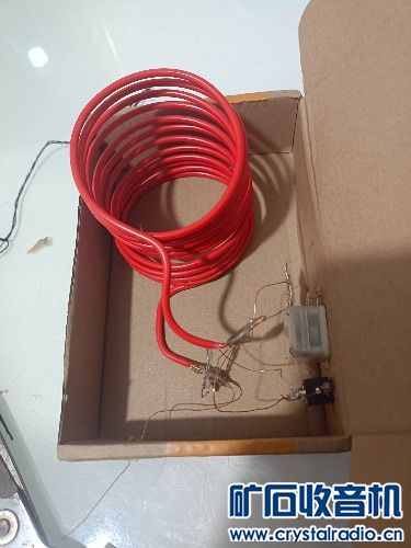

前几天在逛某鱼的时候,无意间看见了一个矿石收音机,大概是用2mm的铜线绕制的,有12圈左右,于是兴起做了一个矿石收音机。
       这个收音机也是用2mm的铜线绕的,绕了12圈,又接上一只2AP9J二极管,又找到一只203b2的双联可变电容,接上发现效果出奇的好,能收到两三个声音很大,信号很强,灵敏度高的台,还有一堆混在一起的电台声。而且他只用接一根天线,一两米都可以,不用接地线声音就很大
 楼主| 发表于 2024-2-27 18:26:12 来自手机 | 显示全部楼层
whxwj888 发表于 2024-2-27 11:18
用什么耳机?看上去不能接喇叭。
用蜂鸣器自制的压电陶瓷耳机

发表于 2024-2-27 09:49:20 | 显示全部楼层
制作得很好,线圈直径是多大?
发表于 2024-2-27 11:00:43 | 显示全部楼层
应该是短波矿机

 楼主| 发表于 2024-2-27 18:25:09 来自手机 | 显示全部楼层
南矿 发表于 2024-2-27 09:49
制作得很好,线圈直径是多大?
直径大概6.5cm
