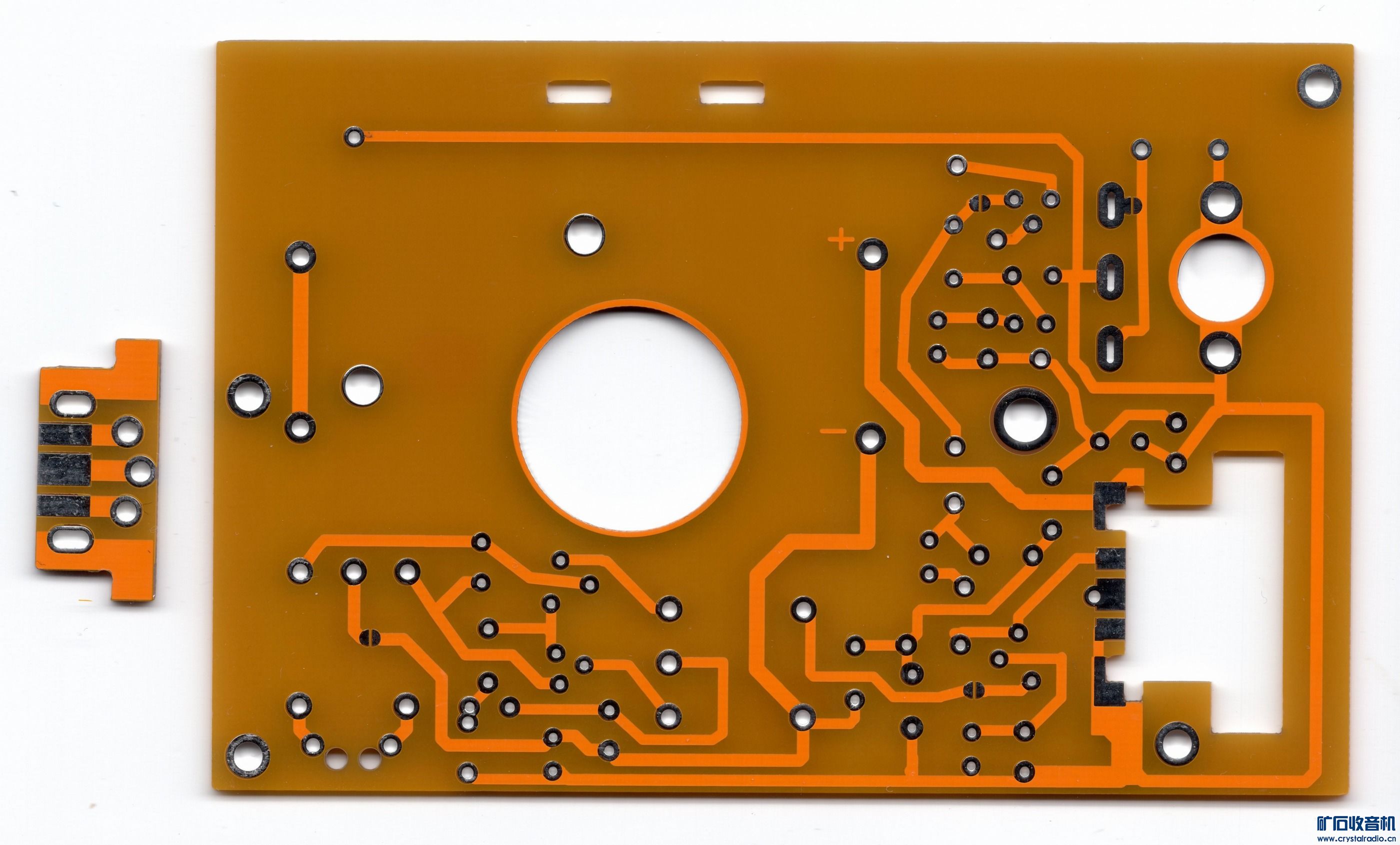

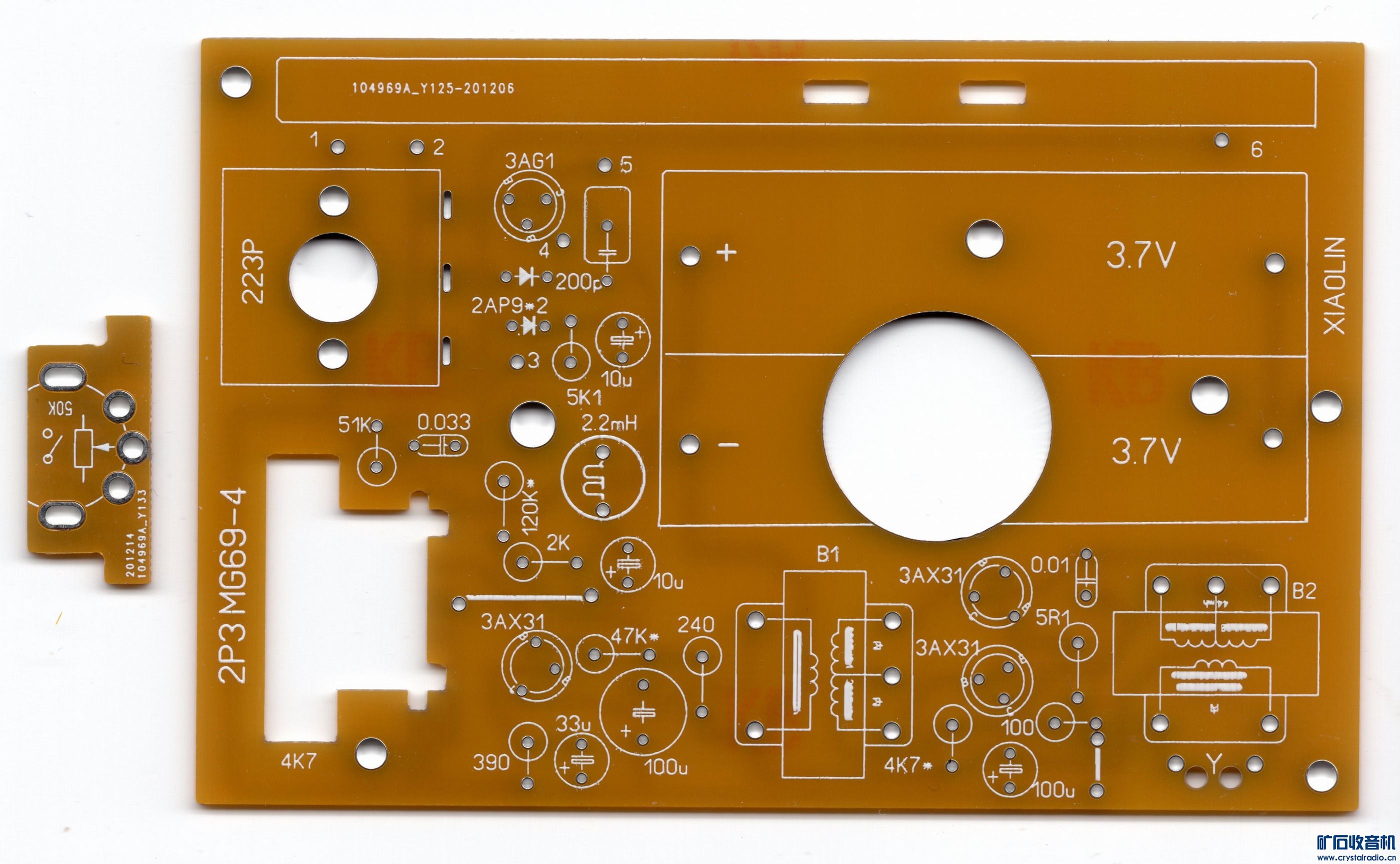

这个价格再次让这个精致的外壳火爆了起来。我也又买了一套绿色外壳,打算做一个DSP版本且带蓝牙功能的FM, AM收音机,DSP芯片用国产的 KT0936MB9。我已经用这个电路架构改造了 SONY ICF-19收音机,效果令人满意。这次打算做一个2P3口袋机,便于在更狭小的环境中把玩。
以前的2P3都是用的现成的PCB,这次需要自行设计,为防手测尺寸偏差导致PCB返工,如果哪位朋友有心画了这个PCB的定位相关尺寸图纸,或记录了相关数据,恭请分享一下,谢谢!

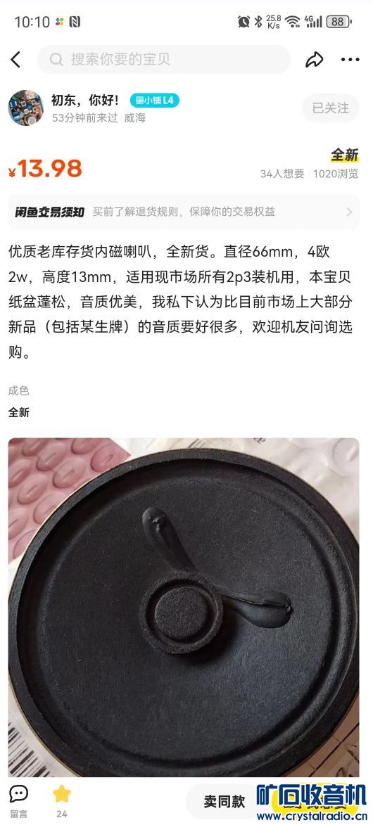

发表于 2024-2-29 11:35:58 | 显示全部楼层
HenryYam 发表于 2024-2-26 22:19
请看下图,13.98元的是超薄的,可以直接替换德生原装2P3喇叭。
如果是重新设计PCB,建议用后面的 BE大 ...
你那个内磁喇叭经你一介绍,立马涨价了2元,现在15.98元了。

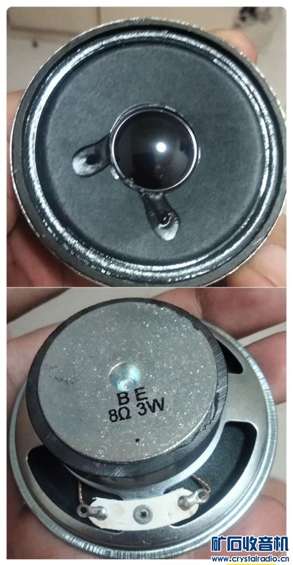

 楼主| 发表于 2024-2-26 14:52:49 | 显示全部楼层
这个外壳如果用德生原配的超薄喇叭,效果不会太好,声音较单薄。必须换上大磁钢的喇叭才能发挥它的潜能。
我先是换上闲鱼上13元的超薄喇叭,效果有明显改善,但低频仍不满意;后来换上BE 8欧3W外磁喇叭后,低频效果终于令人满意了。至少在这个尺寸的外壳上,很难再出更好的声音了。这也是让我下决心自己做一版PCB的最主要动力(以前的版本必须用超薄喇叭,大磁钢喇叭装不下,没空间了)。

发表于 2024-2-26 16:58:39 | 显示全部楼层
提供2P3电路板的扫描图,请酌情缩放,确定尺寸。
下载PCB改一下就行。给你一个。
2P3-空板.rar
40.9 KB, 下载次数: 65

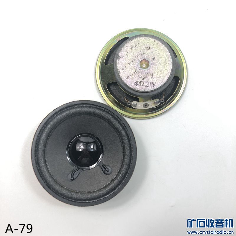

发表于 2024-2-26 20:58:49 | 显示全部楼层
我倒是对你说的BE喇叭感兴趣,这机喇叭换过不下十来个不同的喇叭,满意的不多,下面这个喇叭音质可以。
 楼主| 发表于 2024-2-26 22:04:34 | 显示全部楼层
感谢感谢!
非常有帮助!

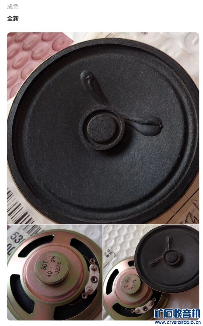

 楼主| 发表于 2024-2-26 22:19:37 | 显示全部楼层
qianying818 发表于 2024-2-26 17:12
您好,方便私发一下闲鱼超薄喇叭的链接吗,听着比德生原版的效果还要好吗,想换上去试一下,目前用的pc ...
如果是重新设计PCB,建议用后面的 BE大屁股喇叭,效果更好。
您这个喇叭看起来也不错。
屁股大就让人感觉有力量
BE喇叭的闲鱼信息已经在上图中贴出来了,我感觉卖家的描述不虚。我上次都只买了一个,下次多买几个,把手上的2P3都换掉(目前有红色、黑色和绿色2个,共四个)。
