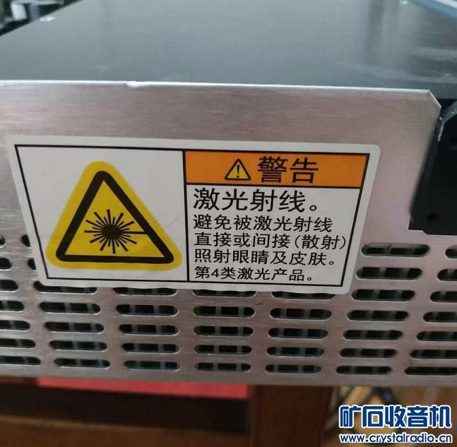

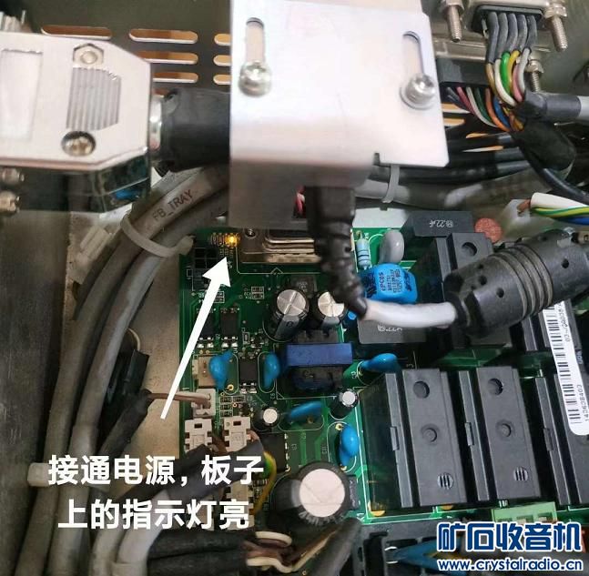

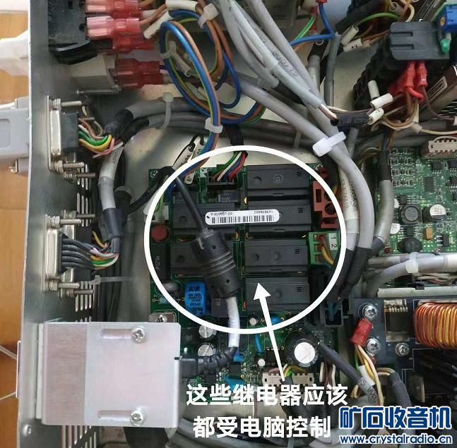

  另外一家半导体公司求助,一台激光发生器(用于芯片表面刻字)坏了,双休日快递到家里干私活儿吧。一查是待机电源,小问题。但通电一试,光纤里咋没有激光输出?  仔细一分析,应该装到设备上通过工控电脑控制后才能输出激光束。否则一通电就射出激光的话,不出事情才怪涅! 寄回去装设备上再试吧
