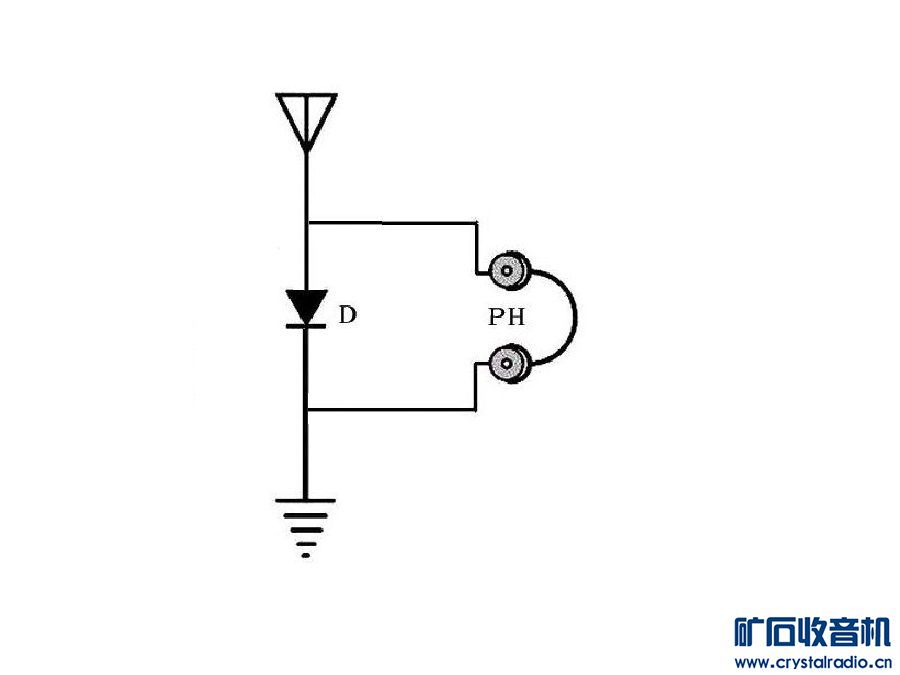

记得小时候,把二极管,并联在高阻耳机上,负极接天线,正极接地线,就可以清晰收听广播电台节目。现在想来,是一种新型检波法。这样接,那时候是为了方便容易且牢固。是父亲告诉我这样接的。是最简单的矿石收音机了。

这是最简单的一种接法,谈不上新型检波法

负极接天线。
 楼主| 发表于 2024-2-26 19:33:54 | 显示全部楼层
相位会影响音频效果。
 楼主| 发表于 2024-2-26 19:35:58 | 显示全部楼层
也可能没有影响。
发表于 2024-2-26 19:58:27 | 显示全部楼层
50年代做矿石机就用过的老古董检波方式,到如今也算是“新型检波器”?
 楼主| 发表于 2024-2-28 07:53:29 | 显示全部楼层
我的意思是并联在耳机上属于新型。一般是串联。
 楼主| 发表于 2024-3-4 12:03:16 | 显示全部楼层
串联,二极管要消耗信号功率,所以声音小。

被你说反了,我最早见过的就是并联,串联是很多年后才见过的。
