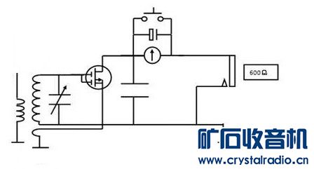

二、本次作品制作简介
(1)制作主要材料:空心线圈采用PVC管、利兹线、365p空气可变电容、绿色木盒、PP板+搭棚螺钉作为电路板、LM386功放板等,均在某宝网购买。
实际测得空心线圈电感量为249uH。
(2)电路图、主要参数、外观图(我照着虎子老师设计并分享的图纸,以及虎子老师的木盒矿机的元件分布,结合我的一些思考,如下图):
(3)本电路特点:
        外观功能结构以及电路结构,都进行模块化设计,将传统矿石收音机与现代功率放大板相结合,做到既可以在有天地线的情况下、单独体验“无源”矿石收音机的神奇,又可以在无天地线的城市高层、玩“有源”功率放大带来的快乐,实现了多种模式的体验,使传统的矿石收音机永不“闲置”。所以,我姑且称之为现代矿石收音机。

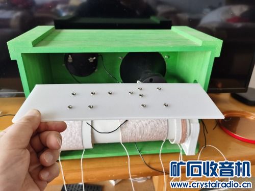

        PP板+搭棚螺钉作为电路板,是我的一个新的尝试。想象中比以前用接线盒做为电路板,电路更加清晰明了,制作时更加方便,接头通过焊接比接线盒用螺丝固定更加可靠。但实际效果不够理想,因为PP板不耐高温,所以下一次制作还是考虑用电木板+搭棚螺钉。不够理想,也是一种收获,下一次再进步吧。可能PP板+接线盒也是一个好的方案,因为不会去直接加热PP板。

 楼主| 发表于 2024-2-27 21:59:53 | 显示全部楼层
内部实物图1
 楼主| 发表于 2024-2-27 22:06:56 | 显示全部楼层
内部实物图2

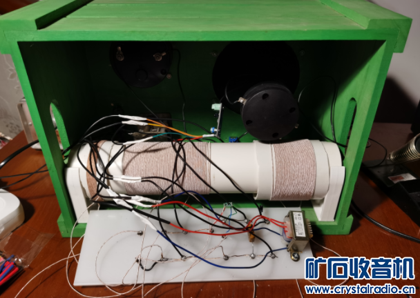

 楼主| 发表于 2024-2-27 22:10:27 | 显示全部楼层
内部实物图3

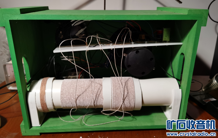

 楼主| 发表于 2024-3-5 22:41:21 | 显示全部楼层
太忙了,空了,还可以再传点照片。
