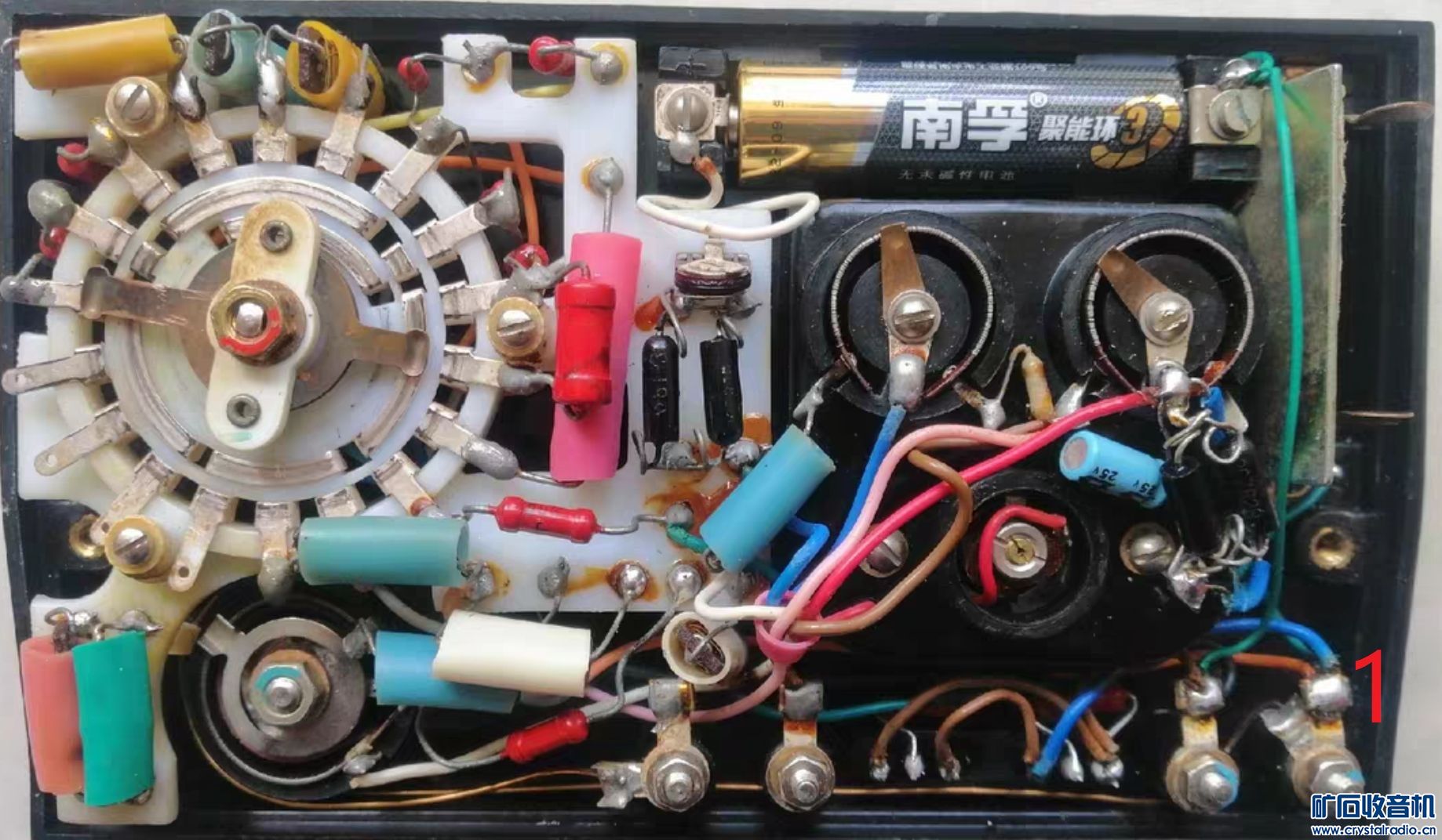

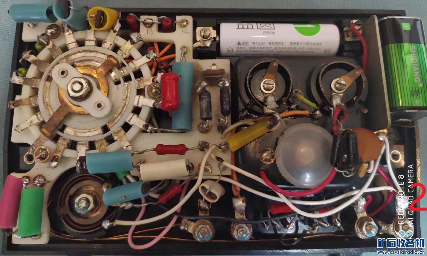

还是放不下指针表情怀,想入手一块上海求精的MF50,兼顾收藏与实用,从表盘信息看前两块(1、2号)应该是83年的,第三块(错标成4号了)应该是79年的,麻烦各位老师帮忙看看这三表有没有修过、哪块更值得入手,当然也不局限于这三块,所以更想学习一下挑选的要诀在哪里(仅就上海求精的MF50而言,主要看哪里,比如第二块表右侧的两个黑色二极管旁边有个瓷片电容,而其他两块都没有,这说明什么?),感谢!(三块表是不同卖家的,请不要受拍照器材和拍照水平的影响)
1号表
1号表
1号表
1号表
2号表
2号表
2号表
2号表
4号表
4号表
4号表
4号表

推荐第三或第二块。第三块看表头盖封标漆点貌似没动过。第一块表头盖都没了。瓷片是为了改善阻尼的,无需担心。

 楼主| 发表于 2024-2-26 22:44:49 | 显示全部楼层
whli 发表于 2024-2-26 08:02
推荐第三或第二块。第三块看表头盖封标漆点貌似没动过。第一块表头盖都没了。瓷片是为了改善阻尼的,无需担 ...
多谢指点。
第三块表的内部看起来好像更整洁一些。另外这个改善阻尼的电容是出厂就有的呢,还是表主后来自己加的?好像大部分表都没有啊
不过第三块表的档位开关扳手有点怪怪的,右侧好像有不规则凸起,不知怎么回事
