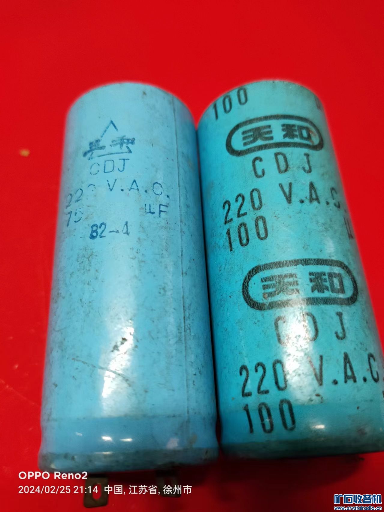

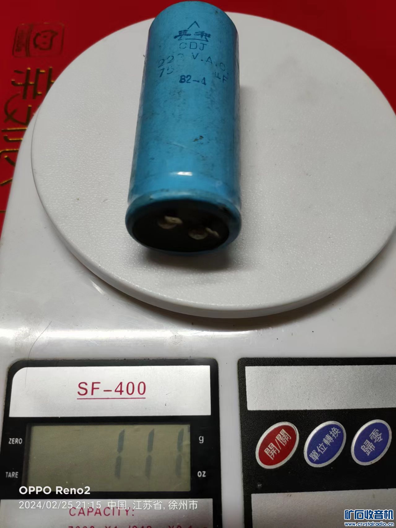

体积一样大,都是AC220V的,一只100微法天和牌,一只75微法的三和牌。100微法的重69克,75微法的重111克。这2种电容重量差别怎么这样大?那个65克的天和电容是假的吧?估计不如那个111克三和的质量好吧?有图有真相。

估计是外壳材质的问题,万用表测量一下容值吧。

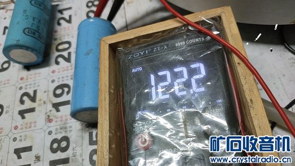

您没看到吗?图片的最后2张就是显示的容量呀。再说一遍吧,标定100微法的测量值是132.6微法。标定75微法的测量值是122.2微法。  (这个电容是准备更换用在一台木工手压刨上的电机启动电容)

不一定是假货,“三和”那个明显更老,容值误差更大,更重不一定是更“真材实料”而是技术不行而已(比如封装材料不行只能做更厚,氧化层做不了均一为了容值耐压只能增加铝箔面积等等)。老电解技术不过关,收藏可以,用起来还是现代电解更好些。

如果是用在电机启动 上建议用容量小的那个(前提是电机能顺利启动)启动电容容量小可以减小启动线圈发热量。有利于节能。电容的重量与电容卷制使用的介质,电解液浸入量,外壳的封装工艺有关。

乐在其中 发表于 2024-2-26 01:14
您没看到吗?图片的最后2张就是显示的容量呀。再说一遍吧,标定100微法的测量值是132.6微法。标定75微法的 ...
老电容的容量正向超标是正常的,因为工艺的问题,只能往大点儿做,也不好依据重量来判断,你可以简单的测量一下漏电流,漏电流合格就能用,如果用在直流场合,最好有耐压测试仪测一下耐压,耐压的漏电都合格就没问题
