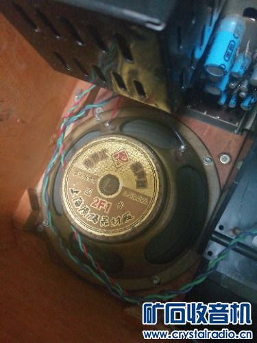

楼主: gongjiang
刚买的老喇叭
发表于 2024-2-27 11:21:54 | 显示全部楼层
只能买个情怀,同价位买个现代喇叭音质要强很多。
发表于 2024-2-27 12:15:47 | 显示全部楼层
        这种喇叭你也买,老纸盆喇叭从来没看见过折边刷油漆的,就仗着那纸盆的折边出好声音呢,这么硬的折边怎么能出好声音,不信你就加上信号听听。
发表于 2024-2-27 14:09:06 | 显示全部楼层

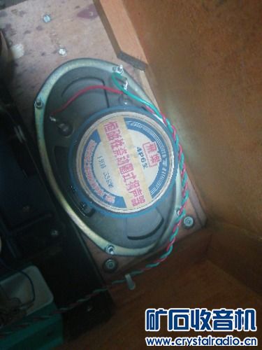

发表于 2024-2-27 17:14:20 | 显示全部楼层
我也有二只全新的老喇叭
 楼主| 发表于 2024-2-27 17:34:24 | 显示全部楼层
低频不够松软,发硬。但是还可以凑合,我换了一个老繁体上海的,纯纸的
 楼主| 发表于 2024-2-27 17:40:57 | 显示全部楼层
莺歌,好像4寸,我有好几只5寸的
 楼主| 发表于 2024-2-27 17:44:06 | 显示全部楼层
还有3只6.5寸的,新产品参数不好配
 楼主| 发表于 2024-2-27 20:54:36 来自手机 | 显示全部楼层
新换的纯纸盆喇叭
发表于 2024-2-28 09:59:01 | 显示全部楼层
这种老喇叭的特点是灵敏度高,音质嘛一般般
发表于 2024-2-28 10:27:21 | 显示全部楼层
如果是原装的话,就有可能是后期的。猜测理由如下:
早期的收音机喇叭都不是全频的,而是上限频率被人为压低的,纸盆的近中心处没有相应的措施,那么折边处是一个最方便的地方---做得相对薄,原厂纸盆此处有微弱透光性(而全频喇叭没有);如果后期想提高高频响应而又没有改变纸盆工艺,喷胶(树脂)就能把高频上限抬高。
90年代有爱好者把折边刮薄的, 主要是2.5吋、3吋的,主要是想声音柔和不刺耳。
因为是猜的,勿喷哈。指正即可。
发表于 2024-2-28 10:55:28 | 显示全部楼层
看起来是老的喇叭纸盆坏了,此是喇叭纸盆返修品。但纸盆不对头,不像老货。虽然是修过喇叭的纸盆,效果肯定没有原装的的好了。原装的应该是全频响的,纸盆应该象宝塔装分为三级的,但现在只有一级。但从表面看好像看不出来,这只是个情怀了。现在出的新喇叭其磁性较强,作为一般的收音用的喇叭,效果很好。但全频响的却很少。
 楼主| 发表于 2024-2-28 16:09:21 | 显示全部楼层
新喇叭参数好像没有合适的
 楼主| 发表于 2024-2-28 16:11:16 | 显示全部楼层
喜欢老锗管那种纯厚的声音
