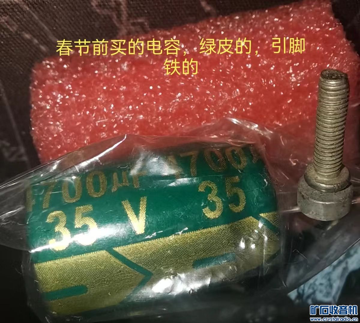

春节前网上买了点电容芯片,引脚都是铁的,就连十多年前买的CBB电容也为铁脚,节前买的 芯片引脚也是铁的。
电阻为铁的,引脚铜的
电阻为铁的,引脚铜的
节前买的电容,引脚铁的
节前买的电容,引脚铁的
十多年前的CBB电容,引脚铁的
十多年前的CBB电容,引脚铁的
OP07CP引脚铁的
OP07CP引脚铁的

这个电阻是不是0.22Ω的?我也早觉得元件引脚是铁的,后来想到,导电性能可能基本靠镀层保障,也就释然了,
发表于 2024-2-25 21:23:12 | 显示全部楼层
这些小功率器件,追求纯铜脚没啥意义。

发表于 2024-2-25 21:40:53 | 显示全部楼层
先说结论,大部分都不是铜脚。
测了一下手里的几十款直插电容,薄膜电容用铜脚的比较多,威马、伍尔特、基美的都有。电解只有一款尼吉康的双极性的和一款松下的聚合物的是铜脚。其他的瓷片、云母的都没有铜脚的。(这些电容都是正品,不是某宝的货)

是0.22欧的。现在连芯片引脚都是铁的。

铁的铁的呗,又不是参数不合格,况且现在铁的感觉比老元件铜的都好上锡

发表于 2024-2-26 07:20:00 | 显示全部楼层
鐵脚有什麽關係?根本不必擔憂導電率的問題。
发表于 2024-2-26 07:28:31 | 显示全部楼层
可能铜脚强度不够铁脚更方便插件。
发表于 2024-2-26 09:08:36 | 显示全部楼层
元器件用铁脚影响可以忽略不计.
可信的说法是铁脚有电磁性,对频率有微弱影响,
引脚的电阻相对于电阻本身的误差小太多了.
发表于 2024-2-26 10:36:42 来自手机 | 显示全部楼层
铜包铁,表面镀锡。对于有磁场干扰的弱信号会有干扰,贴磁性引脚不能用在音频电路。
