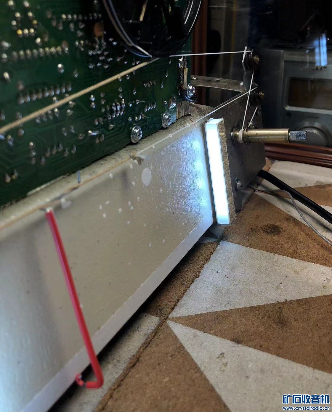

到手后看实在是内部太老旧了,无法通电试机。我最初的打算是拆除前级而仅保留6P1低放部分,用收音板取代前级,形成前石后胆结构。然而机器太脏了,为能彻底清理机架,上面的元件全都被我拆下来了,电阻电容等又脏又黑,电解电容都有漏液,喇叭纸盆大面积破损,勉强后虽不擦边但声音干涩。至此我开始有些灰心,前石后胆的方案也未必能成功。后又想到重新构架电路以旧瓶装新酒或许是更好的方法,于是便照此方案实施下去了。
收音板来自飞利浦组合音响,TEA5570(高放、中放)+AN7411(立体声解码)结构,有调频、中波、短波三个波段;功放板拆自2.1有源音箱,由两片YG2025构成,一片用于左右声道,另一片接成BTL形式用于低音放大。因收音板输出信号的幅度偏低,故在其后面又加了一个AD828A的5倍放大板。

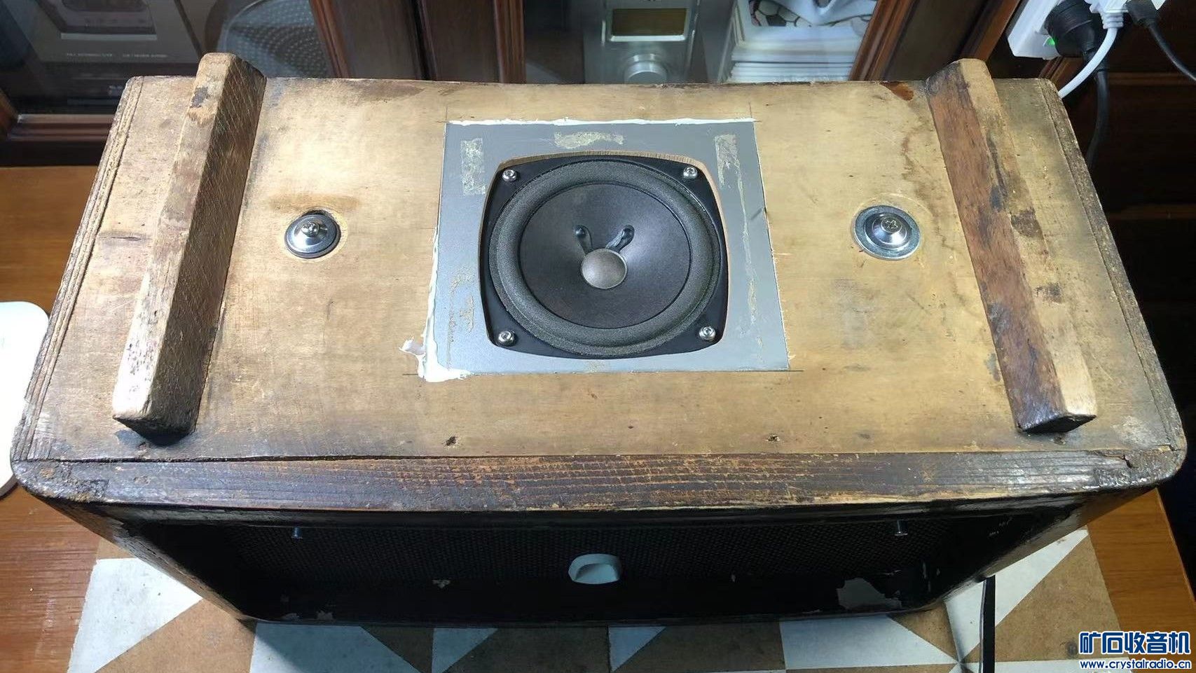

1,        更换喇叭面板,改一个5吋喇叭为双5吋喇叭。
2,        机箱底板上开孔加装4吋低音喇叭。

4,        原有的变压器仅用6.3V绕组,用来给收音板及背景照明LED灯条供电;新增一个9V电源变压器专门给2.1功放板供电。这种双电源供电的好处之一就是在大音量时功放电压的波动不会引起背景灯亮度的波动。
5,        取消原来的6.3V指示灯,用两个LED灯条做背景照明。
6,        用两支直径10mm的绿色LED做猫眼,替代原有的6E1,实际上就是用调频立体声指示灯作为调谐指示。

1,        用调频调幅四联取代原有的空气双联,并能维持拉线形式不变。
2,        末级用2.1功放,三喇叭,音质得以提升。
3,        用两个大径绿色LED替代6E1,外观上继承了传统电子管收音机的风格。
4,        沿用电位器做交流电源开关。

1,        引入低音喇叭后,对防止机震的要求更高了,每个螺丝都要充分拧紧,木板粘接牢固,甚至连调谐指针、旋钮上面的金属装饰条等都要做好避震措施。
2,        LED灯前面加装雾光板使猫眼看上去较为柔和。

4 吋的低音喇叭会不会使声音变得模糊?
