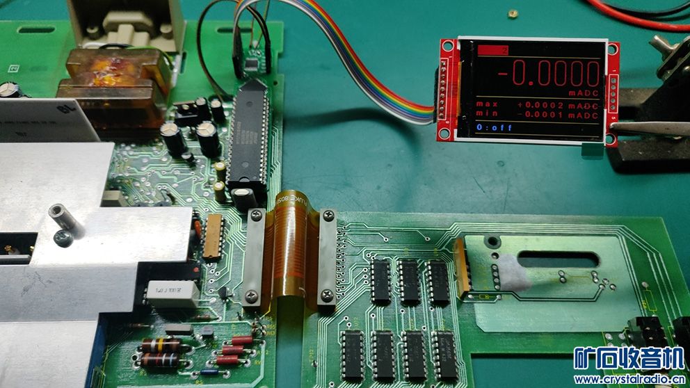

过程比较曲折,详情见:
http://www.crystalradio.cn/forum ... &extra=page%3D1

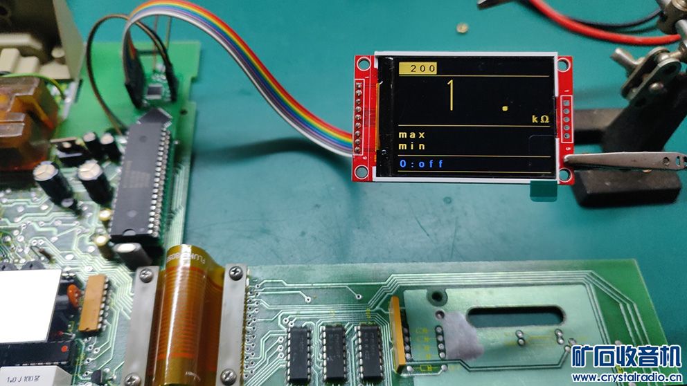

买的国产MCP1702芯片简直是垃圾,开始装好液晶不亮,检查供电果然是芯片不行,看来还是要找到靠谱的卖家买进口的芯片。
临时飞线换上1117解决问题,发帖庆祝一下
电阻2挡位
电阻200挡位
电流2挡位
直流电压2挡位
交流电压2挡位
做到了无损改装(对于主电路板来说),接下来要考虑是面板的修改

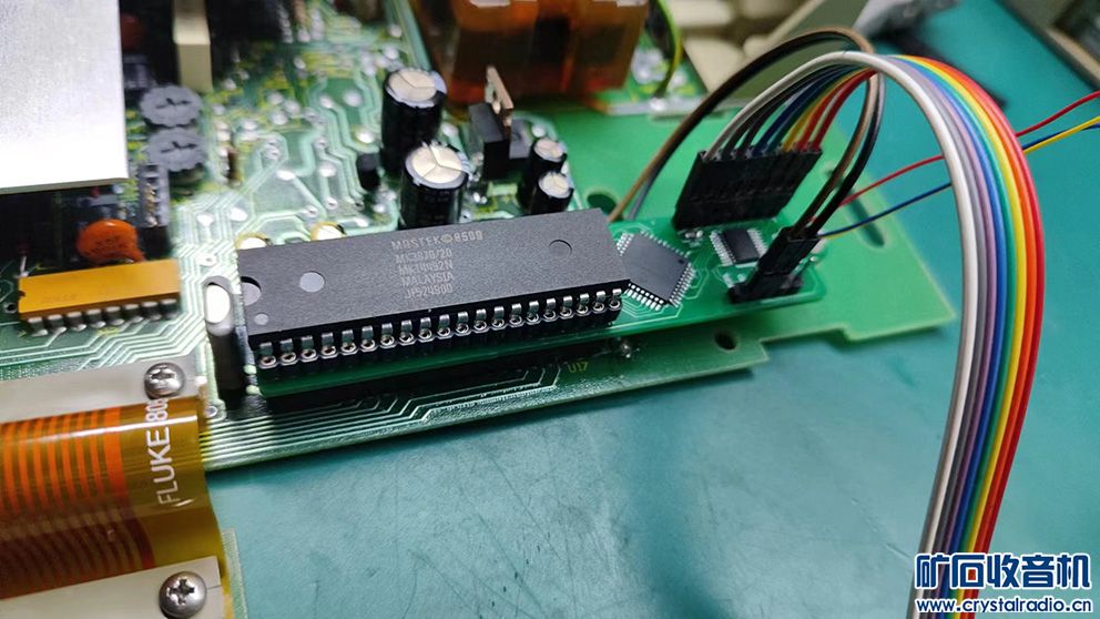

装机效果如下
首先液晶底板太宽需要截短,SD卡槽去掉

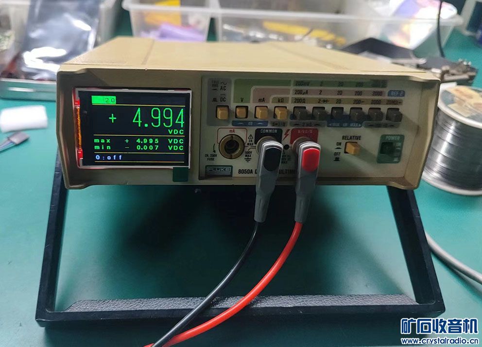

20挡位测试5V(可调电源大概调整为5V输出)

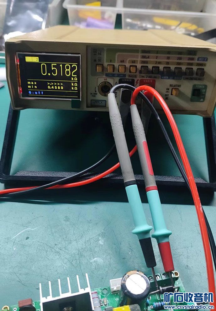

20挡位测试12K电阻,一如既往的准

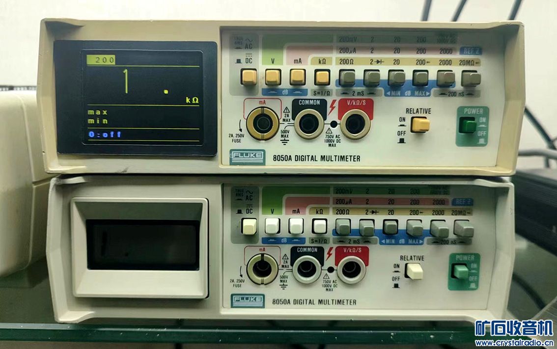

最后贴上黑色PVC外框,至此,本改装结束。
与原装屏的对比,同等光照下,原装屏几乎看不见字,改装达到预期
