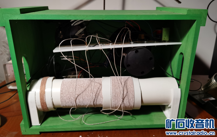

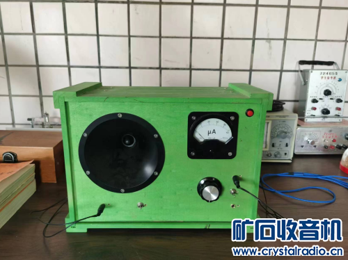

二、本次作品制作简介
(1)制作主要材料:空心线圈采用直径  cm的PVC管、利兹线(   mm直径)、365p空气可变电容、绿色木盒、PP板+搭棚螺钉作为电路板、LM386功放板等,均在某宝网购买。
(2)电路图、主要参数、外观图(我照着虎子老师设计并分享的图纸,以及虎子老师的木盒矿机的元件分布,结合我的一些思考,如下图):
(3)本电路特点:
        外观功能结构以及电路结构,都进行模块化设计,将传统矿石收音机与现代功率放大板相结合,做到既可以在有天地线的情况下、单独体验“无源”矿石收音机的神奇,又可以在无天地线的城市高层、玩“有源”功率放大带来的快乐,实现了多种模式的体验,使传统的矿石收音机永不“闲置”。所以,我姑且称之为现代矿石收音机。
        PP板+搭棚螺钉作为电路板,是我的一个新的尝试。比以前用接线盒做为电路板,电路更加清晰明了,制作时更加方便,接头通过焊接比接线盒用螺丝固定更加可靠。

 楼主| 发表于 2025-3-3 10:56:49 | 显示全部楼层
补充图片资料
焊接前背面图
焊接前背面图
 楼主| 发表于 2025-3-3 10:57:58 | 显示全部楼层
补充图片资料
制作电路板
制作电路板
 楼主| 发表于 2025-3-3 10:58:55 | 显示全部楼层
补充图片资料
焊接完成
焊接完成
 楼主| 发表于 2025-3-3 11:00:42 | 显示全部楼层
补充图片资料
将电路板放入盒子01
将电路板放入盒子01
将电路板放入盒子02
将电路板放入盒子02
 楼主| 发表于 2025-3-3 11:01:44 | 显示全部楼层
补充图片资料
用4根铜柱,将电路板支撑起来固定好。
用4根铜柱,将电路板支撑起来固定好。
 楼主| 发表于 2025-3-3 11:02:33 | 显示全部楼层
补充图片资料
正面效果图
正面效果图
 楼主| 发表于 2025-3-3 11:09:14 | 显示全部楼层
补充图片资料
背面加装了无色透明亚克力板,防尘01
背面加装了无色透明亚克力板,防尘01
背面加装了无色透明亚克力板,防尘02
背面加装了无色透明亚克力板,防尘02
