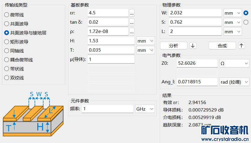

刚刚用kicad的计算器小工具试了一下,板厚1.6mm时,共面波导线宽2.032mm,
缝隙0.762时阻抗52ohm,
缝隙0.508时阻抗48多点。
缝隙取0.5-1mm之间,不太窄,不会因为加工误差严重影响阻抗值的稳定性和可重复性。好像还比较妥当。
2.032和0.508,0.762这些数是1英寸(25.4mm)的整数分之一的整数倍,方便CAD软件设参数。
缝隙0.762时阻抗52ohm,
缝 ...
谢谢你的帮助!
我也安装有KiCad 7.99软件,中文界面,很友好。以前使用DXP绘制电路图,退休后才开始实践绘制PCB。
根据你提供的资料,正在熟悉资料准备绘制SMA插座PCB模型,DXP中有自制的模型,是6mm尺寸的,你给的资料是9mm的,手头也有这种插头,做好模型就可以开始绘制了。
一次成功的可能性不大,与其要实验多次,不如一次多设想几个方案,也许可以避开一些不稳定因素。构思好初步方案再来请教!

JHXC 发表于 2024-2-26 12:37
谢谢你的帮助!
我也安装有KiCad 7.99软件,中文界面,很友好。以前使用DXP绘制电路图,退休后才开 ...
我贴的图中我用红圈圈起来那一行,base width是0.250inch,也即6.35mm,应该正是我们用的窄的那种。前三行是9mm的宽的。
 楼主| 发表于 2024-2-26 13:46:48 | 显示全部楼层
量子隧道 发表于 2024-2-26 12:57
我贴的图中我用红圈圈起来那一行,base width是0.250inch,也即6.35mm,应该正是我们用的窄的那种。前三 ...
是的,我用游标尺重新核对了一遍,你标注的正好是常用窄型的,我的DXP尺寸满足要求,那是参照嘉立创的尺寸绘制的。
十分感谢!!
