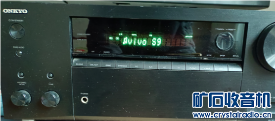

去年来客人都喜欢聊音乐,试着蓝牙播放手机音乐没声音了,一直以为设置问题放哪了,这段时间把一年前的播放器通过HDMI音视频到电视,电视HDMI的ARC音频输出到功放不成功问题解决(关于索尼X7500D电视HDMI的ARC连功放问题https://www.hao4k.cn/thread-74548-1-1.html),回头又折腾蓝牙播放手机音乐问题核实,手机蓝牙连接配对成功,调大音量到60以上没有声音
CD模拟信号同轴信号连接正常。
电视HDMI ARC和光纤连接功放正常
感觉问题不大,小白想请教老师如何检测维修。

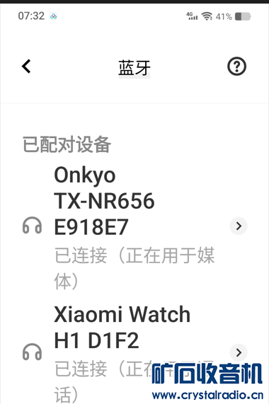

原来手机蓝牙连接功放播放音乐正常,手机连接功放截屏,2017年底tb买的,现在联系店铺已经关闭无法获得卖家技术支持了 京东有问了一家店周末还没有回复。

发表于 2024-2-25 12:13:56 | 显示全部楼层
看手机是连接了两个蓝牙设备,另一个正常吗?
 楼主| 发表于 2024-2-25 12:33:06 | 显示全部楼层
sun10851 发表于 2024-2-25 09:48
手机上的蓝牙音量或播放音乐音量开大没有
谢谢,手机蓝牙音量开到50%,功放也是50%左右,遇到功放小音量声音很小情况,这个耳朵贴音响没听到声音。
 楼主| 发表于 2024-2-25 12:37:43 | 显示全部楼层
谢谢,另一个是运动手环运行正常。

 楼主| 发表于 2025-3-17 18:19:09 | 显示全部楼层
手机上的蓝牙音量或播放音乐音量开大没有
今天把手机音量开到将近100%。有声音了就是音色稍微差点,以为功放蓝牙部分坏了。
