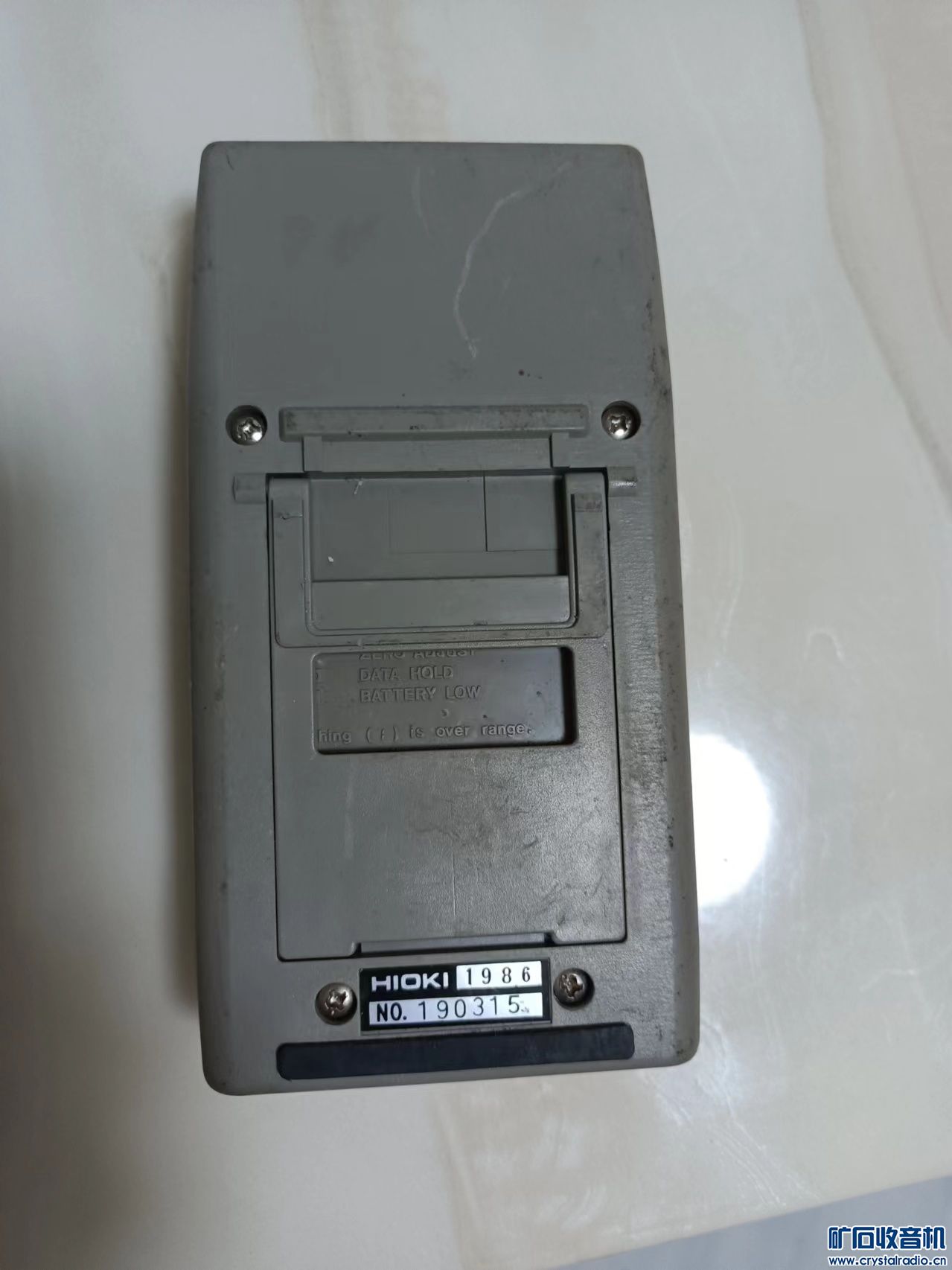

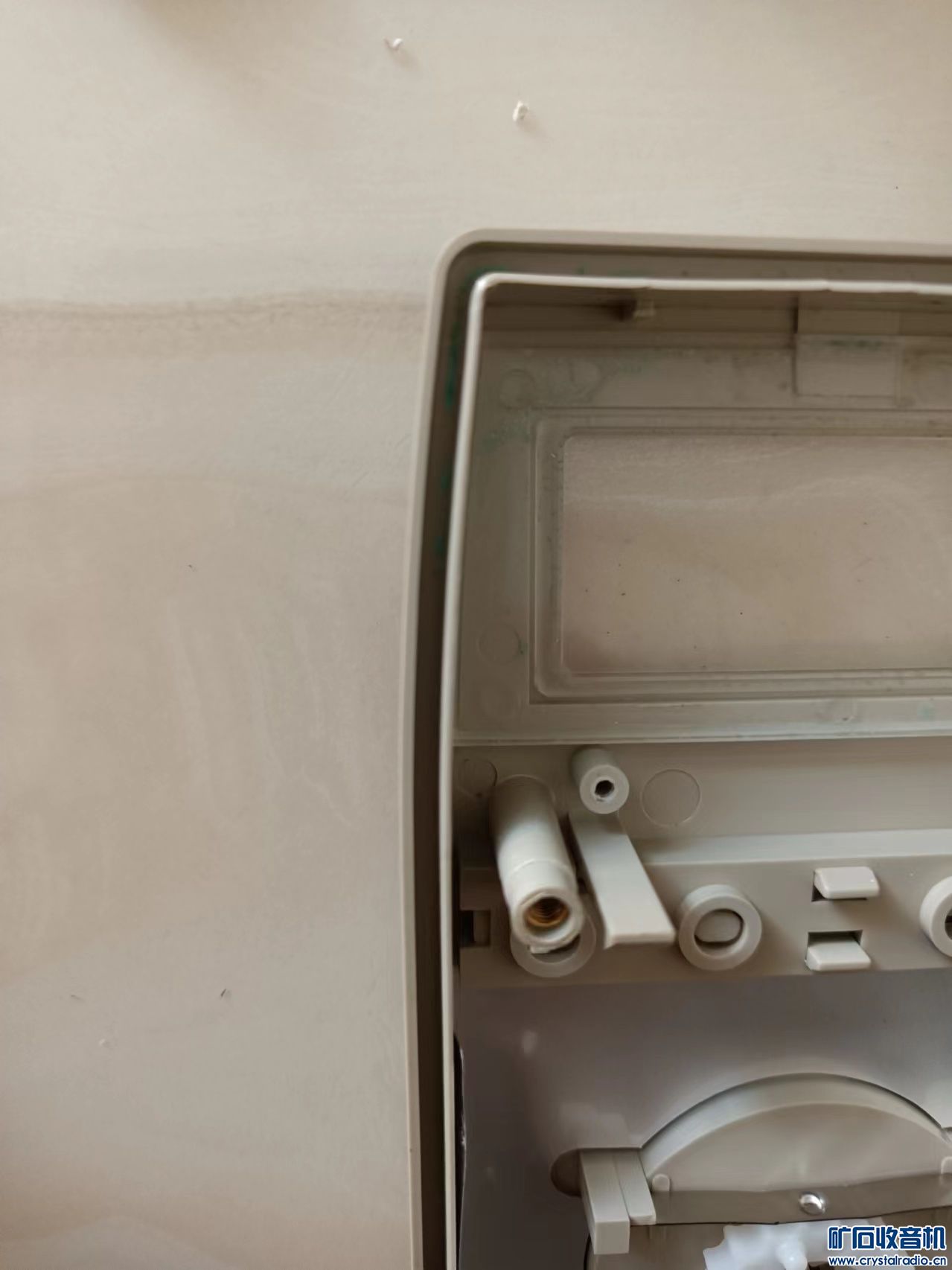

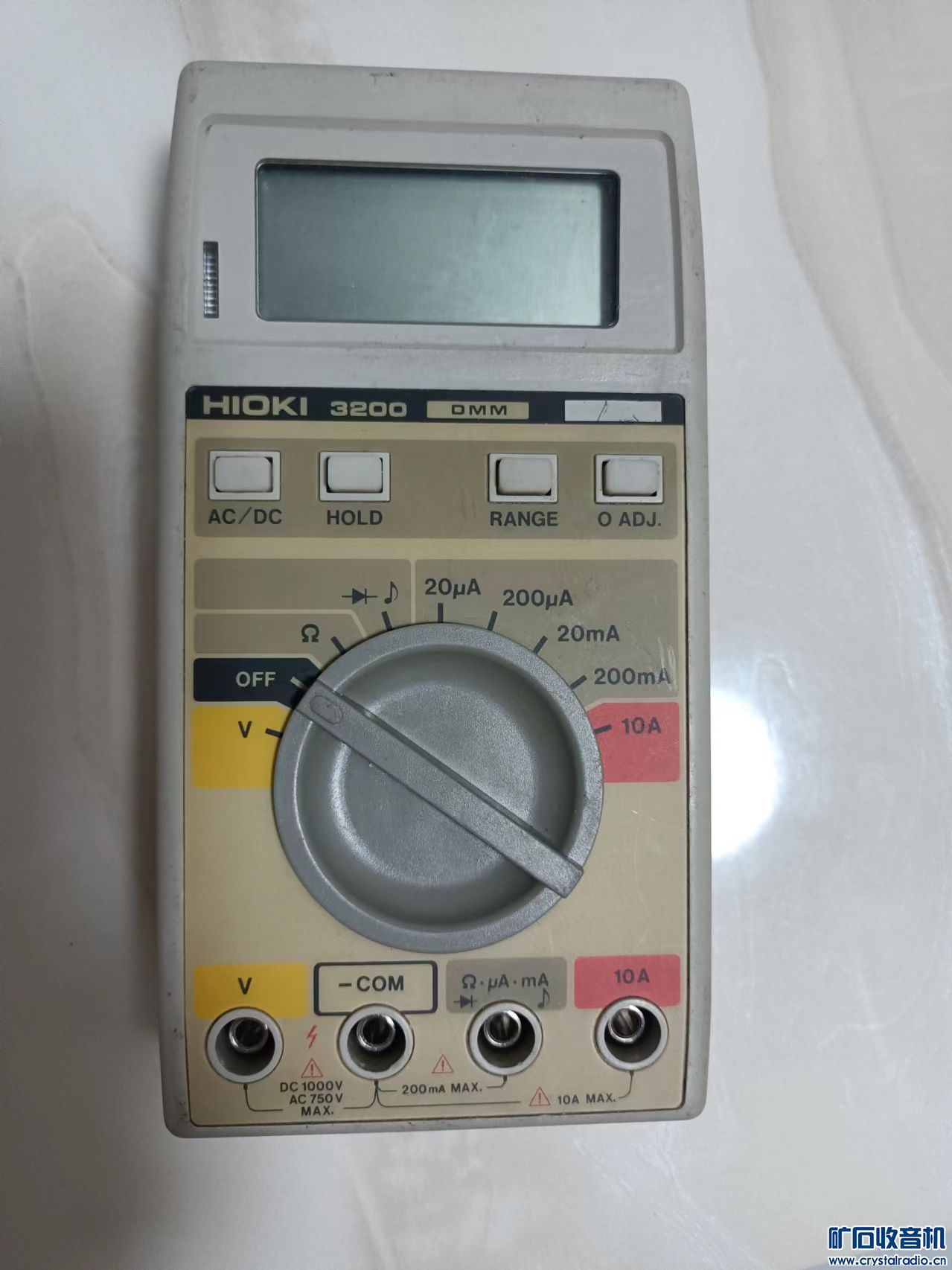

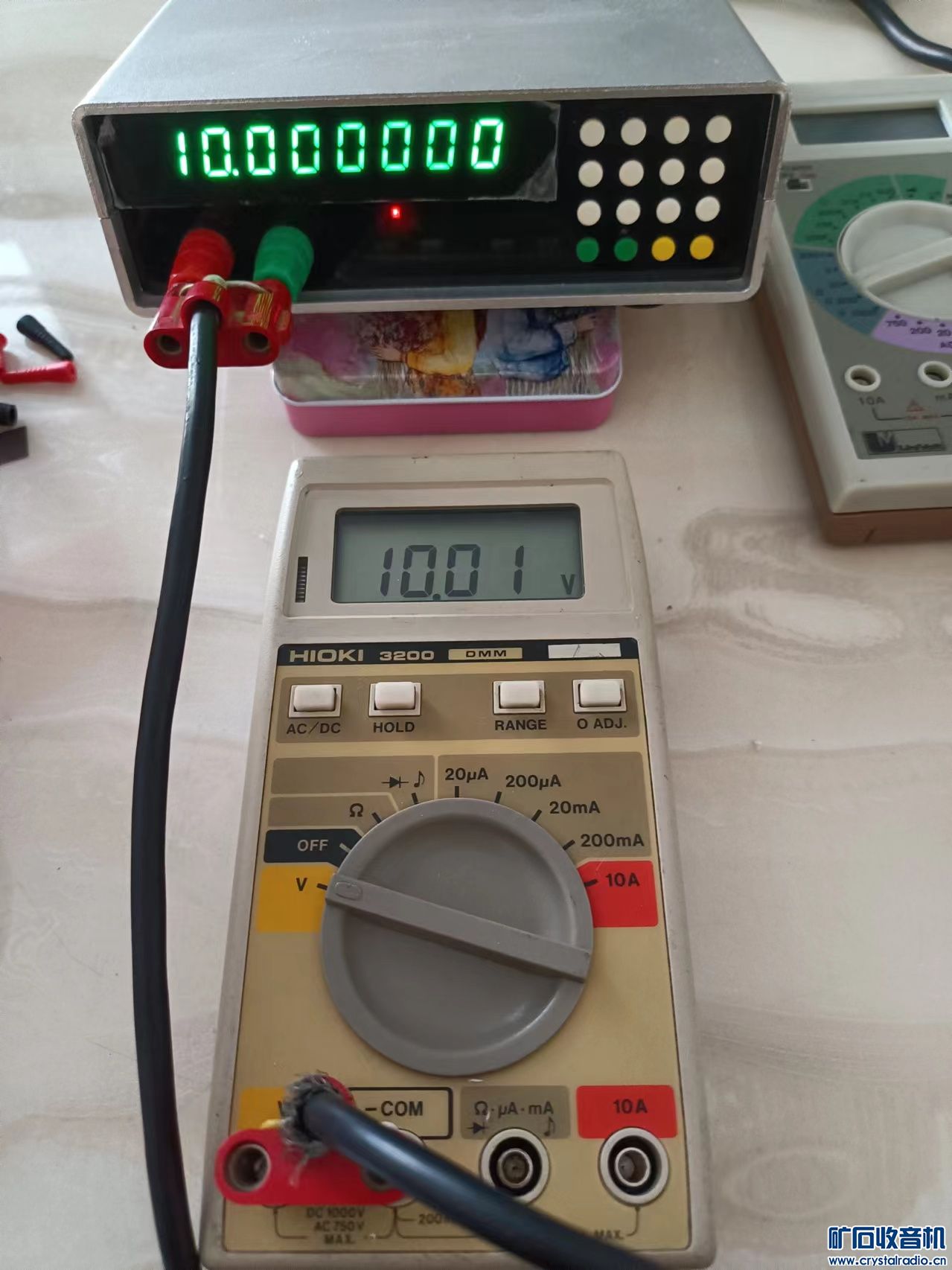

节前淘的最后一块数字表:日置3200;都是以前用过;此表卖家描述:电池极触片腐蚀,无法测试;看外观很好就和卖家谈好价格果断拿下。(说明下:日置3200表的电池位置是和主板上下分开的,所以肯定不会影响主板,而且这表很耐造;当年欧姆档测交流220V后换个保险照用。);不过在修复过程中还是吓一跳:清洁好漏液却没显示,心里咯噔下不会是主板坏菜吧,得,查供电吧:一测芯片供电才一半,肯定不对;经测试发现是从开关到芯片供电处压降过大测其阻值大;细看链接良好,果断重置焊点并飞线;开机:OK!看图说话: 微信图片_20240226120628.jpg 微信图片_20240226120640.jpg 微信图片_20240226120926.jpg 微信图片_20240226121213.jpg 微信图片_20240226121232.jpg 微信图片_20240226121245.jpg 微信图片_20240226121300.jpg 微信图片_20240226121314.jpg 微信图片_20240226121609.jpg 微信图片_20240226121623.jpg 微信图片_20240226121636.jpg 微信图片_20240226121649.jpg ;完美修复!

电压电阻切要换表笔孔,电阻和低电流档共用插孔,作为万用表会觉得不太爽。
八十年代的产品鹅!

 楼主| 发表于 2024-2-26 16:18:37 | 显示全部楼层
sdaviy 发表于 2024-2-26 13:55
小台表不错,非常精准
花了我好多银纸的源表鹅!
