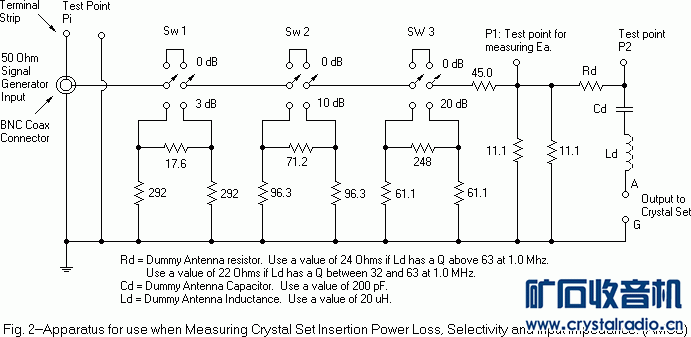

  • 一个名为AMCS的特制衰减器和阻抗调节器。
  信号源被建模为一个电压源Ea,带有串联的内部阻抗元件Ra、La和Ca,见图3。Ra、La和Ca组件所具有的阻抗特意与美国用于AM接收的普通天线相同。这些组件被称为“哑天线”,指定用于调幅接收机的标准化测试。该标准载于《无线电接收机标准》,无线电工程师学会(IEEE的前身),纽约,1938年。
  假定通过调谐CSUT获得最大输出音量,就能为天线提供最佳共轭阻抗匹配。简单地说,为获得最大音量而进行的调整就是将Zi的电阻分量调整到尽可能接近25Ω,并且将Zi的电抗分量调整到尽可能接近La和Ca串联电抗的负值。这种环境能使最多的信号功率从天线传输到CSUT。
  接下来的测试过程是通过哑天线向CSUT输入端施加调制射频电压(Ea),然后测量提供给输出负载的音频输出功率(Po)。CSUT的IPL计算公式为IPL = 10 * log (Po / (Ea边带中的MAP))。
图2测量矿石机插入功率损耗、选择性和输入阻抗时使用的仪器(AMCS)
  我们将在SG和CSUT之间使用一个特制衰减器箱,并称其为AMCS。请看图2,AMCS有一个3dB和一个20dB衰减器,用于测量选择性。AMCS还有一个附加的10dB衰减器,可在需要额外衰减时使用。当测试点P1的电压Ea低到难以读取时,也可以使用20dB衰减器来确定电压Ea。串联的45.0Ω电阻器和两个并联的11.1Ω电阻器组成了一个“最小损耗阻抗变换衰减器”,输入电阻设计为50Ω。
  AMCS的衰减设置为:当Sw1、Sw2和Sw3在0dB挡位时,测试点Pi的电压与P1的电压比为10:1。馈入哑天线和矿石机串联组合的源电阻为5.25Ω。使用两个11.1Ω的电阻器代替一个5.55Ω的电阻器,是因为10Ω以下的电阻器可能很难找到,同时也最大限度地减少了引线电感。如果45.0Ω和11.1Ω电阻器的阻值保持在+/- 4%的范围内,衰减精度将在标称值的+/-0.33dB范围内。针对保持+/- 0.33 dB的衰减精度,其余衰减器的电阻器精度公差为:3dB-10%、10dB-4%和20dB-2.5%。

(1)        将SG****连接到AMCS,并设置测试频率,例如设置为1.0MHz。打开正弦波调制功能,调制频率调整到1000Hz****,调制度调整到50%****(当Ea_pp是Ea_vv的三倍时,调制度为50%)。
(2)        将AMCS连接至CSUT的天线和地线端子。将示波器接到Rl上,并将灵敏度设置为2mV/div。
(3)        将SG设置为高射频输出,调谐CSUT使示波器****上1000Hz正弦波的图形达到最大。根据需要降低SG的输出,使示波器上的图形保持在标尺刻度上****。再次设置SG,使示波器上的图形为4mVp-p。
(4)        将示波器连接到P1点,测量并记录P1点的Ea_pp和Ea_vv。
