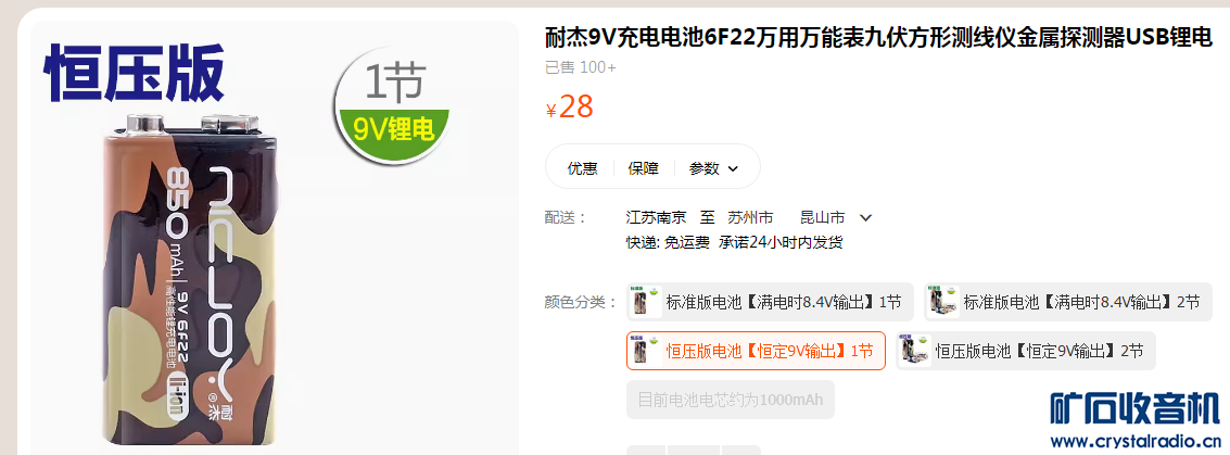

如题,我的手头几个万用表、电感表等都是用网购9V可充锂电(实际电压8.4V),挺好的没有发现什么不妥。
近几天用在9v 收音机上出现干扰声(丝丝的),是否内部有升压电路如DC-DC变换模块?
从没有拆开过,之前以为充好电后就应该是俩小锂电串联,所以4.2+4.2=8.4V,原以为没有用到升压。

我原来买的老款耐杰9V,就是两串锂电池。后来出了所谓恒压9V的,可能就是DC-DC电路了

恒压的肯定带DC-DC模块,我所用的6F22尺寸的有8.4V锂电(4.2V*2),有8.4V镍氢(1.2V*7),也有9.6V镍氢(1.2V*8)。用专用充电器充电。

如果你的电池充电器是8.4V的,那么就没有DC/DC升压器,如果是使用5V的充电器,那么肯定有升压器的。
另外串联使用的锂电池,电池电压会随着使用的时间,由8V多点慢慢将至7V多点。而升压的一般都能稳压输出,不管用多久,电池的输出电压都能保持基本不变。

我忘了,我这块是9V,USB插口充电的。根据前面坛友回答,应该有DC-DC,不适合收音机了。

这种输出是9V的可充电池,内部用的DC-DC频率一般在1MHz左右,刚好在中波频率内,没干扰才奇怪呢

j是这样的,USB充电电压是5V,如果内部不用升压电路,就只能给一节锂电池充电(4、2V),而要把4.2V升压到8.4V或9V就得加升压电路、
反之,如果把USB的5V通过升压电路升到9V或更高,就可以给两节串联的锂电池充电,而放电则不用再加升压电路。
也有这种可能的结构,就是充电也用9V或以上电压,而电池内部不用升压电路,只用两节锂电池串联就行了。
