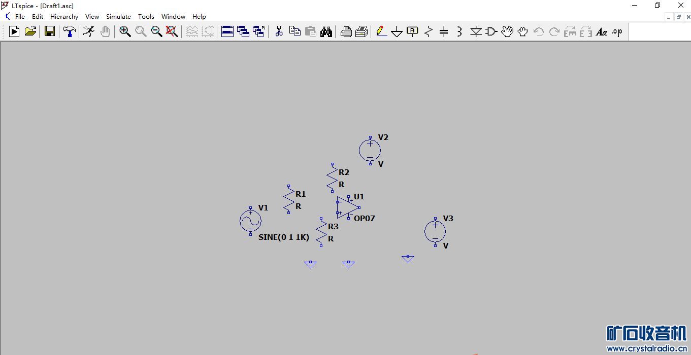

刚想学LTspice,第一步是画电路图。
可我真笨,点了菜单栏里的rotate以后,就不知道如何让电路图里的元件R转个90度了。
望高手们指点!

光标放到一个元件上,先按F7或F8,再单击鼠标左键拖动原件,再按Ctrl+R旋转,旋转完成后单击左键固定
发表于 2024-2-23 11:47:52 来自手机 | 显示全部楼层
ctrl+r是旋转 ctel+e是镜像

摸索一阵以后知道了:
当点击一个元件,但是没有固定的时候,按Ctrl+R,元件就会旋转。
固定位置以后的旋转比较麻烦,我的办法是把它删除,重新安放,安放前把它旋转。

f3 连线 f5截切 f6粘贴 f7拖动单个元件 f8元件连线一起拖动 简单的一逼

可以在设置里自己改成自己需要的快捷键。这个软件最好的地方是元件模型的代码可以外挂。
