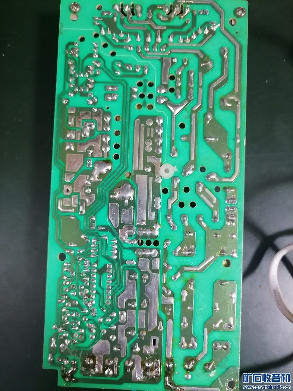

手上一个明纬S-145-24的电源,因需要改为12V使用,按照网上的教程改了采样电阻,现在可以调10V到13V左右,电压是达到了,但是输出功率不够,只要接个刹车灯泡就保护无输出了,接个2-3W的LED灯就能正常用,请教大家,这个可以如何操作,能解决现在的问题,谢谢。

降那么多的电压,频率降得太多了,几乎都快到停振的状态,光改取样电阻不改线圈,只适合小范围的电压,你这降一半估计可能不行。

灯泡灯丝冷态阻值比较小,接上瞬间过流保护。可以串联一个给灯泡防浪涌热敏电阻试试。

估计降低输出电压后,电源控制IC供电电压不足造成的,在高压端加上一个AC220V转DC15V的辅助电源(也就几元钱的组件,体积也很小),为电源控制IC供电,就能解决这个问题。

电压降一半,功率成了1/4,正常。负载重了,初级电流就大,过流保护了

请问题,这个改线圈是指把变压器线圈拆掉一半就可以了吗?

494上的电压我量过,改前和改后都是12V左右。

仔细看看变压器次级绕组,假设正好在最外层,可以拆掉一些圈数(但不是一半,先拆个7-8圈)试试。如果次级被压在最里面,没必要弄。重新绕变压器你没有真空浸绝缘漆,不安全。还有,你是改反馈光耦初级TL431基准2.5V附近的采样电阻了是吗?看看光耦次级高压部分,MOS漏极对地有个电阻值很小的精密采样电阻,也可能偏大了。并联一个几欧姆的电阻试试。
不成熟想法,仅供参考。要是我,买个新的,不一定明纬,没多少费用。

这是因为家里的光猫路想着全由一个电源供电,通过网线把12V送过去,刚好也只有这个捡来的电源功率够大,就想着拿这个练练手。
