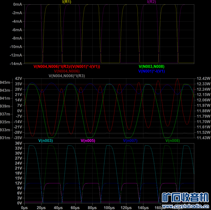

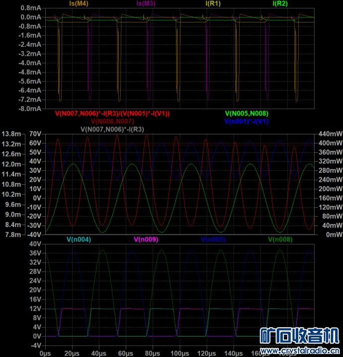

发表于 2024-2-28 13:16:41 | 显示全部楼层
MF35_ 发表于 2024-2-26 23:26
1N60压降比1N4148小,所以关断时,对应栅极电阻两端的电压就大一些,比如1N4148压降0.6V,你电源电压 ...
稍微调整了一下电路,把栅极驱动电阻R1/R2改大,然后并了一个MOS管,同时把D1/D2换成了肖特基二极管
当谐振电压高过M1/M2栅极电压一定值时,新加的M3/M4导通,以达到加快M1/M2导通速度的目的
这样既可以减少空载时R1/R2上的电流,又加快了M1/M2导通和关闭的速度,减少了高负载时在MOS管上的损耗
空载时,原电路的波形如下:
修改后波形如下:
可以看到,空载功耗从500多mW下降到了300多mW
R1/R2上的电流从14mA下降到了0.4mA左右,仅在M3/M4导通瞬间有个7mA多的瞬时电流
M1/M2栅极电压比原电路要陡峭很多
负载时,原电路的波形如下:
修改后波形如下:
修改后的转换效率从原来的94%上升到96%
不过这只是纸上空谈,不知道实际效果是怎么样。M3/M4也没有加保护措施。
电源电压比较低时M3/M4导通会比较困难,需要用开启电压低的MOS管才行。
模拟时在电容电感上设置的损耗很低,实际肯定要高很多。

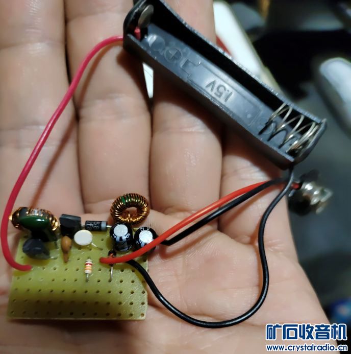

发表于 2024-2-28 21:00:51 | 显示全部楼层
高手!你好!!我又来了!!!原来高手做升压电路是为了给手持仪器用。。。我手里有几个多年前我爸给我做的1.5升9 给数字万用表用的电路 不知是否适合你!有一个参数你一定很感兴趣!!这个电路 表关机后 电路不起振 电流为0 我试过 有的数字表开背光 大约60mA以上还能带动 再大还有多少潜力未知!
    由于没有电路图 也不知板上有个三管角的白色圆片儿是个什么东西 板正面图 三极管左边的是C9015 左边偏中间上面那个是D965 R10不知道是什么管子 以前在网上研究升压电路时无意间看到一个 小电流1.5升9升压图 是有个三极管基极是输出端的负极 估计就是这个原理使其关机后没有偏流 整个电路耗电为0!!
    如果高手有兴趣可以共同研究一下与重新刻画出电路图加以研究与制作!!只可惜现在板上的件还有我不认识的。。。估计我自行是研究不出来了!!哈哈哈哈。。。。。。
板正面
板正面
板背面
板背面
发表于 2024-2-29 09:19:36 | 显示全部楼层
白圆片,三个引脚,古老的。大概率推出是个三极管
