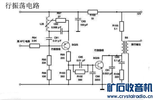

发表于 2024-3-7 16:00:54 | 显示全部楼层
UFO3001 发表于 2024-3-6 20:35
好的,我试试看👀
最笨的方法是用原电路,但要有一个行推动变压器,一个行推动管。不要消隐脉冲,不要灯丝。还要有一个行振荡线圈,和行振荡管不要同步脉冲。
搞这个试验时如果行输出变压器是自己重新绕制,则变压器的磁芯间左右应留各1MM的间隙,不然行管会因变压器磁饱和而发热,最后会烧毁。
行振荡部分
行振荡部分
行推动和行输出
行推动和行输出
 楼主| 发表于 2024-3-9 12:41:47 | 显示全部楼层
grandchen99 发表于 2024-3-7 16:00
最笨的方法是用原电路,但要有一个行推动变压器,一个行推动管。不要消隐脉冲,不要灯丝。还要有一个行 ...
谢谢,最好图片大点,让水印躲开

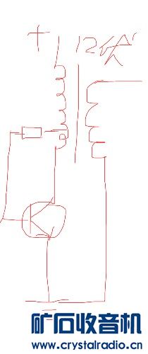

发表于 2024-3-9 12:47:18 来自手机 | 显示全部楼层
这样子。注意同名端
 楼主| 发表于 2024-3-10 07:26:47 | 显示全部楼层
752834752 发表于 2024-3-9 12:47
这样子。注意同名端

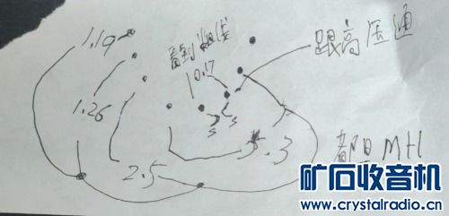

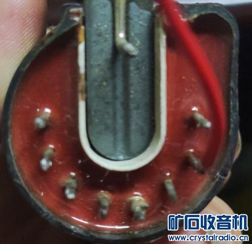

多少圈,抽头在几分之几处?电阻多大?
