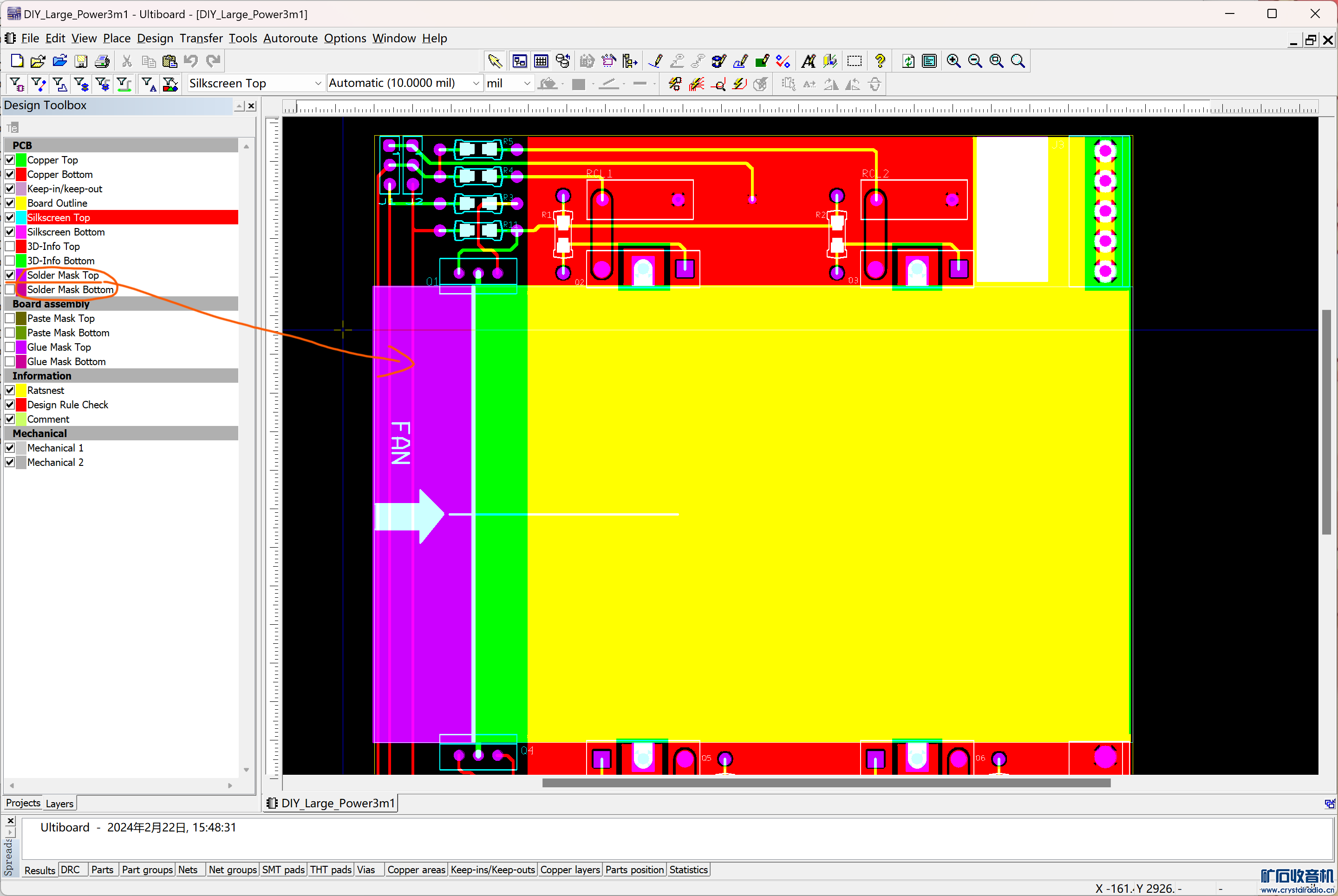

请教PCB layout软件怎么整版开窗,做光板板子,不刷阻焊油,这个软件可以做到吗?

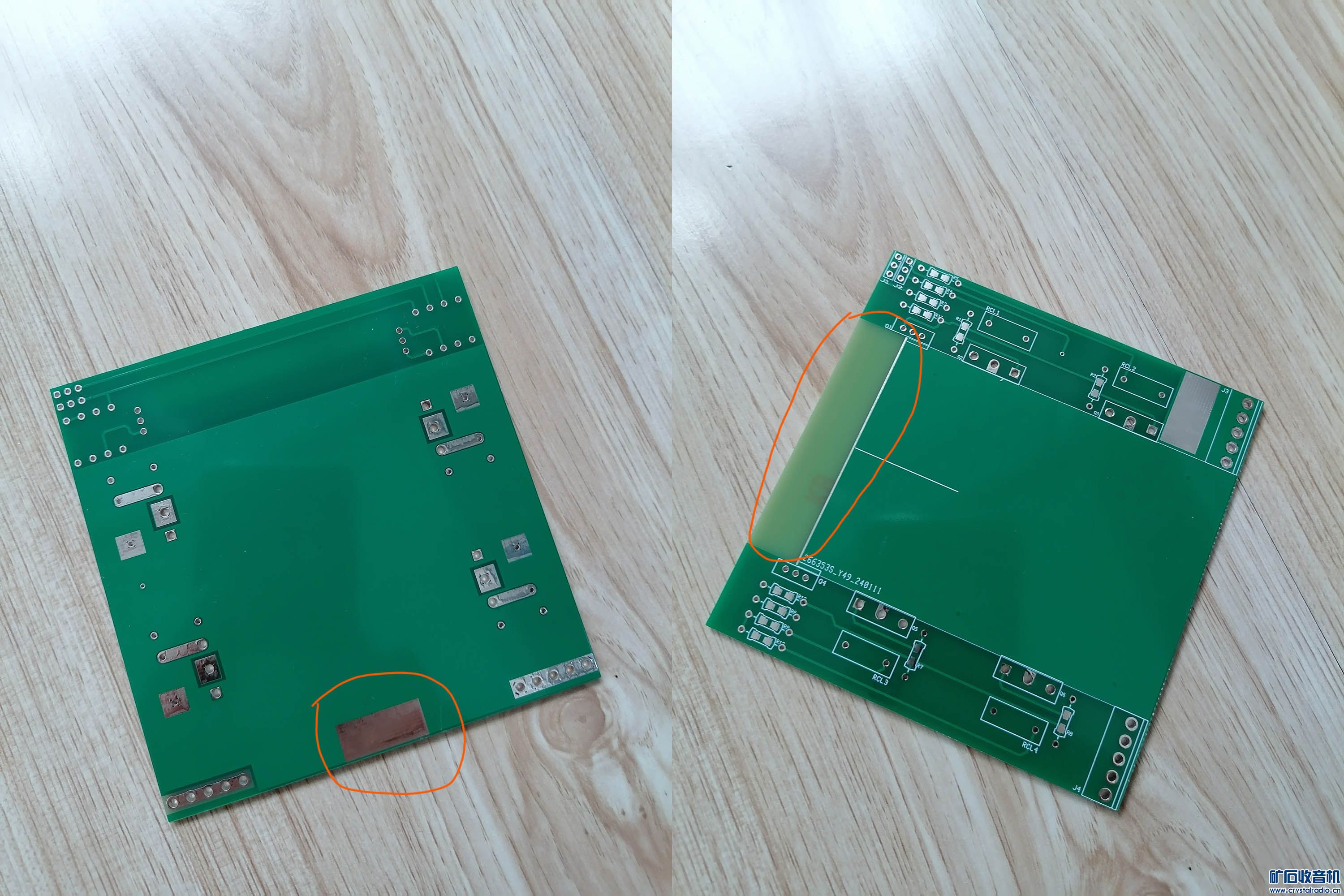

不清楚楼主用的软件,我用的软件是在 Solder Mask 层画出你不要涂阻焊油的区域(注意是不要涂阻焊油的部分要填充这个层)
比如 PCB 正面最左侧有一个无敷铜,也没有阻焊油的区域就是这样做出来的 另外几个有敷铜但计划走大电流准备自己堆锡的走线也是这样。
发表于 2024-2-22 16:18:20 | 显示全部楼层
在需要的地方,拖放soder层开窗就可以

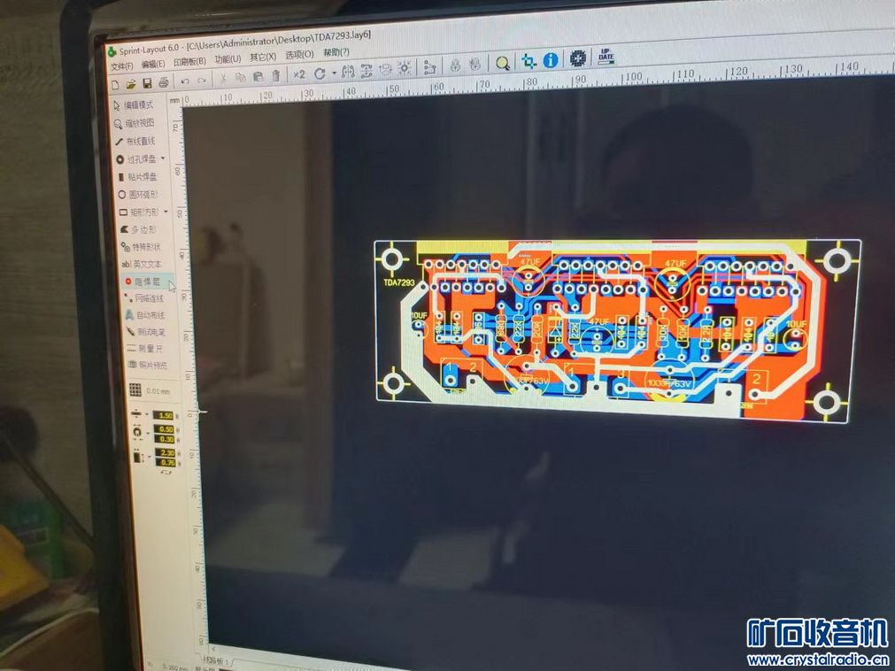

sprint layout在板上的0层(汉化版叫U层)画一个形状,就是开这形状的窗
如果全部都不上阻焊油,那么全部线条都点‘阻焊层‘(即线条显示白色)

发表于 2024-2-22 18:31:53 | 显示全部楼层
点阻焊层在点要阻焊的地方就变白了,鼠标右键退出。

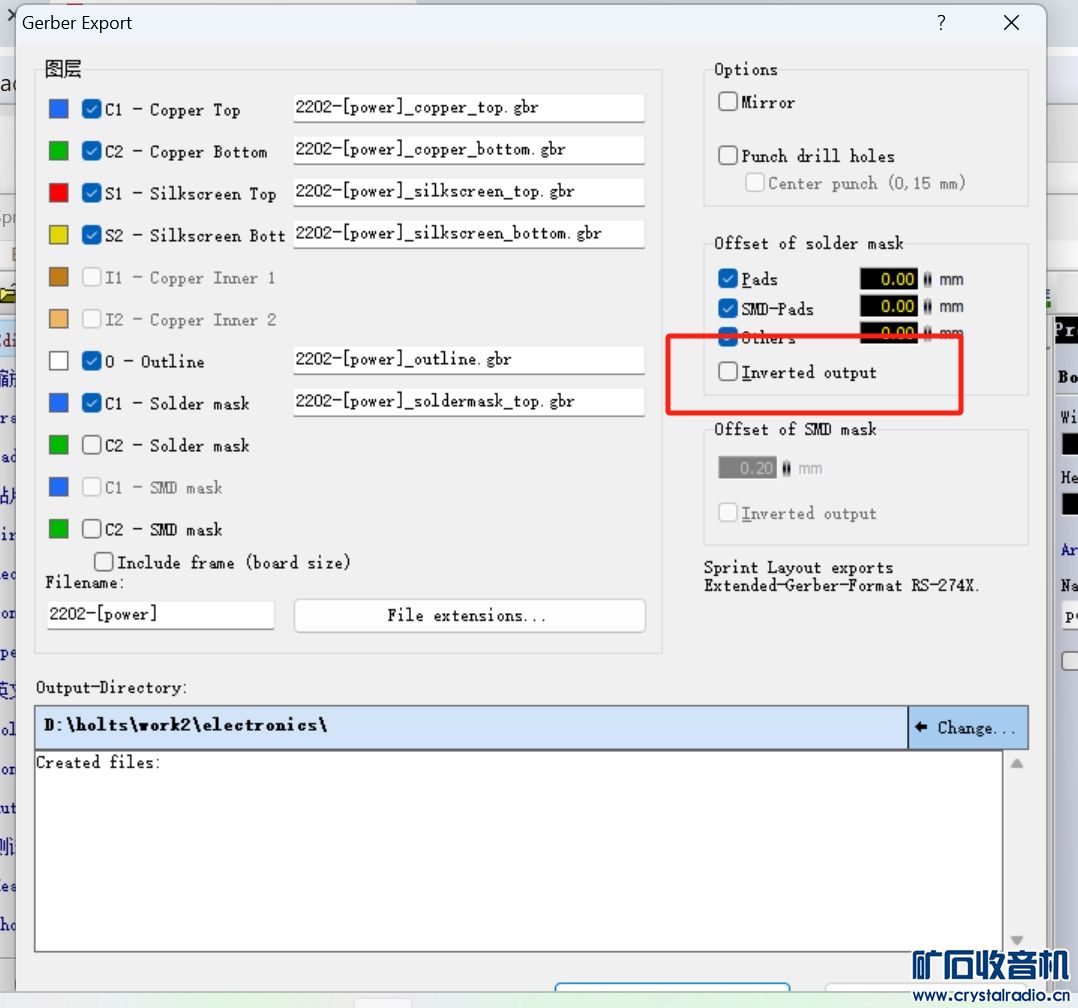

发表于 2024-2-23 13:14:39 | 显示全部楼层
washu 发表于 2024-2-23 10:28
既然也有这个层,甭管它叫啥,直接在这个层画一个覆盖整个 PCB 的实心图形就行
不用这么麻烦,在导出时,红筐打个勾就可以了, 不盖油。

发表于 2024-2-25 09:07:18 | 显示全部楼层
Layout6.0打板输出的参数里有个底层顶层阻焊输出,个人考虑这两个是否可以黑片输出,不就可以没有阻焊了
