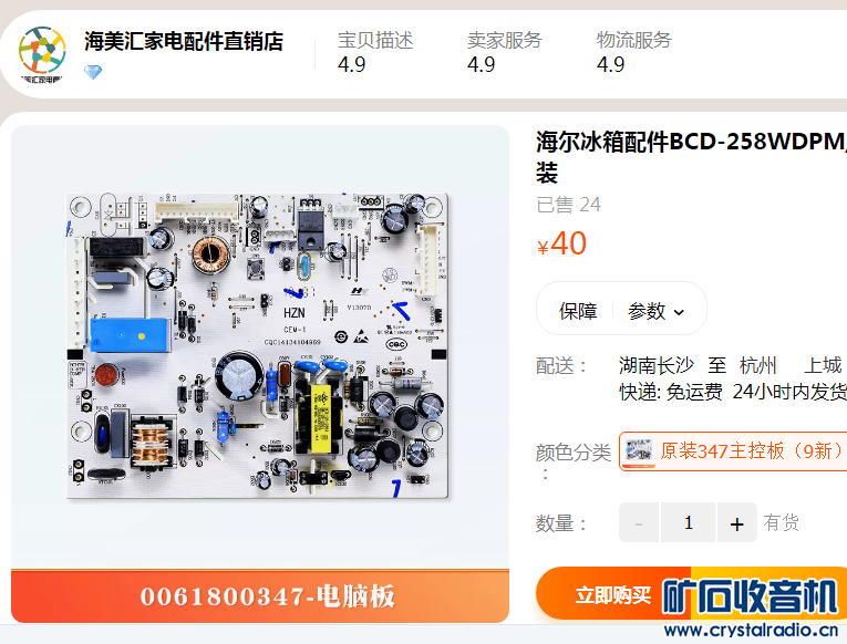

补充一下,你这台是风冷冰箱,冷藏室温度是靠电子风门开启大小调节的(图片上的L),有时候风门在某个位置上卡住了,就会变得不受控,卡在关闭位置了,冷藏室就会不冷,卡在开启位置了,冷藏室就会太冷,电子风门卡住又分为两种情况,第一种是电子风门本身坏了,第二种情况是化霜电路有问题,造成风门出风口附近积霜多卡住了,根据你描述的时好时坏场景,应该检查一下电子风门和化霜加热丝,看看风口位置是不是有积霜,这些因素都排除了,那剩下就是板子问题了
BCD-258WDPM板子也不贵,40元包邮,下单时自己买个运费险,不好用就退回去

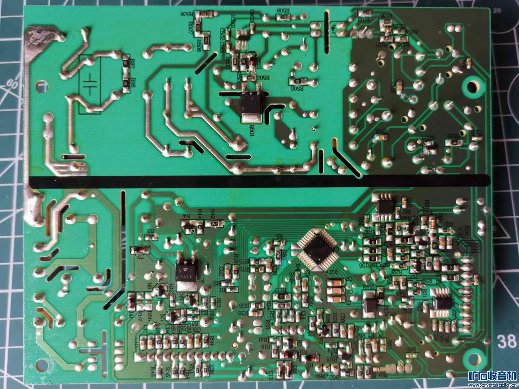

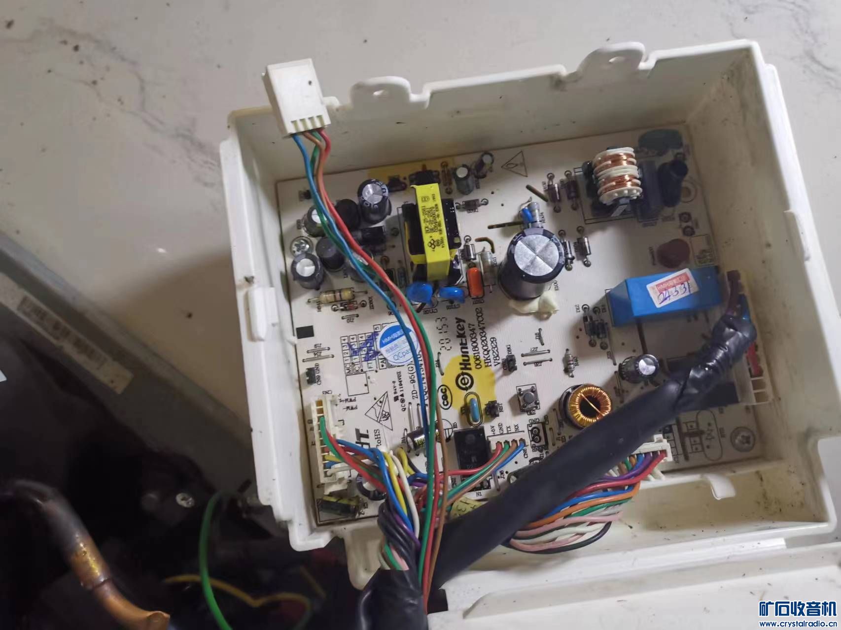

既然之前师傅说过主板坏了,就买个主板试试。换主板挺简单的,拆卡背面尾部的螺丝,拉出主板盒子就可以换了。

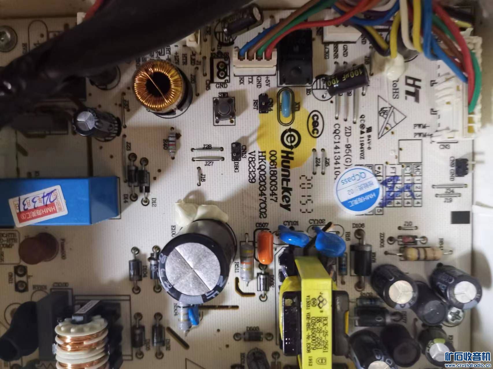

换上去以后的样子:
换完以后发现这个多一个插头,没地方插。通电以后冰箱没有告警什么的,老师说说这个是什么地方用的。

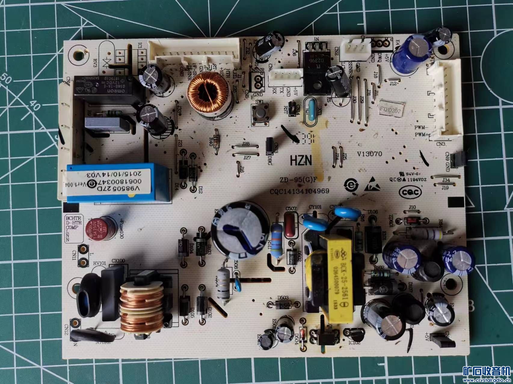

这是换下来的板子,看不出有什么问题啊,电容都没鼓包,做工还可以,觉得比MF47的做工好100倍,背面电路板还刷了漆,万用表表笔都接触不到。
目前已经换上5天了。冷藏里面放了一个水银温度计,时不时看一下,温度在5-9℃之间。另外放了两个番茄,如果冻过一捏就知道。
如果再运行半个月没问题,就是解决了。再次谢谢“三年又百忙”老师和其它同学
发表于 2024-4-7 22:33:54 | 显示全部楼层
这个就是冰箱的精妙设计之处了,您这个冰箱门上是带显示和操作的,这个门又是可以变换开关门方向的(左开和右开),所以在箱体发泡时要预埋2组线路,也就是门合页的左右处都有预留的插件借口,但是只能用到其中一组,另一组是空置的,如果你把门的方向换了,就要插另外一组(也就是你说的多出来这个插件),如果插错了,就会造成显示屏失效
