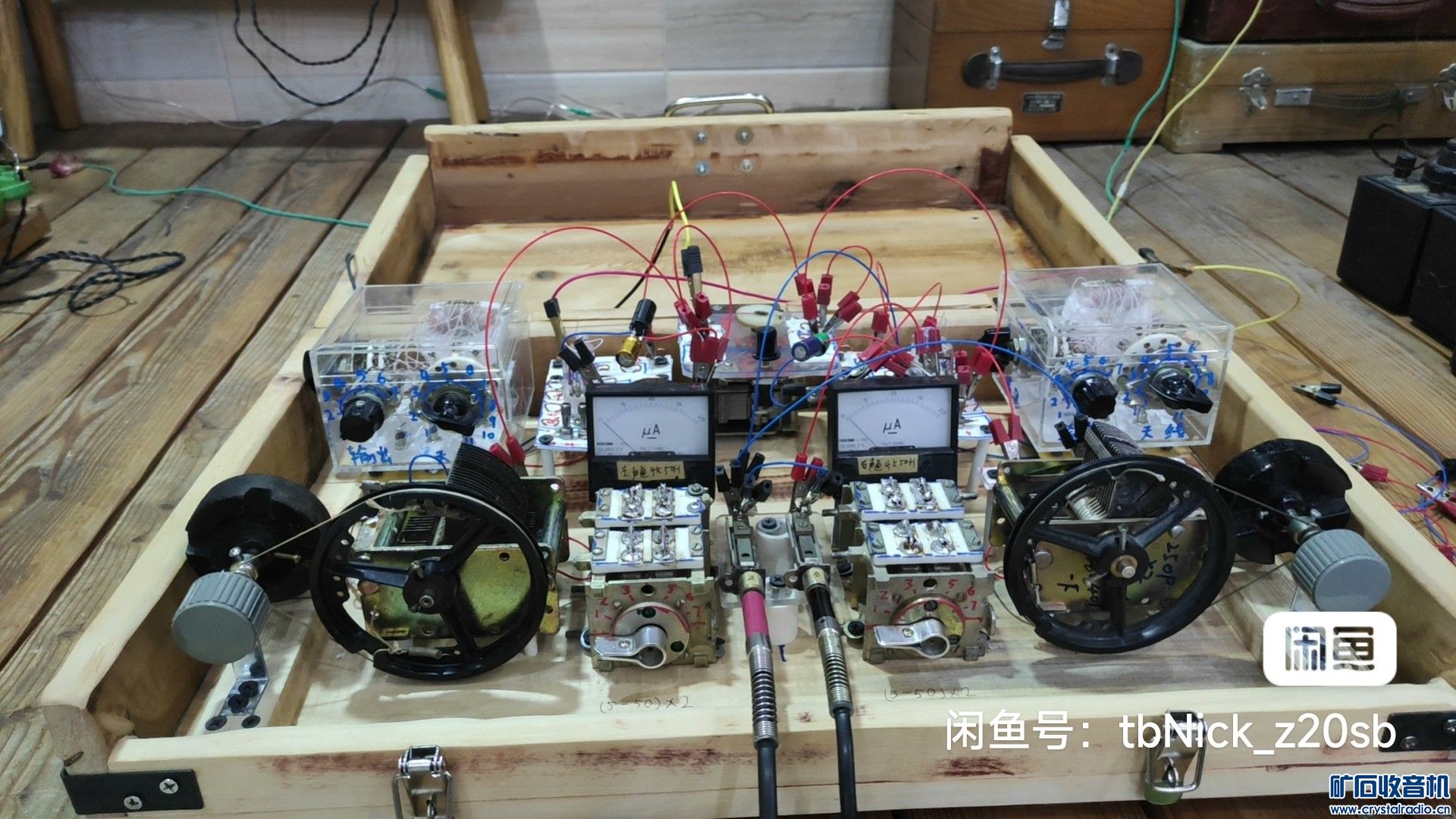

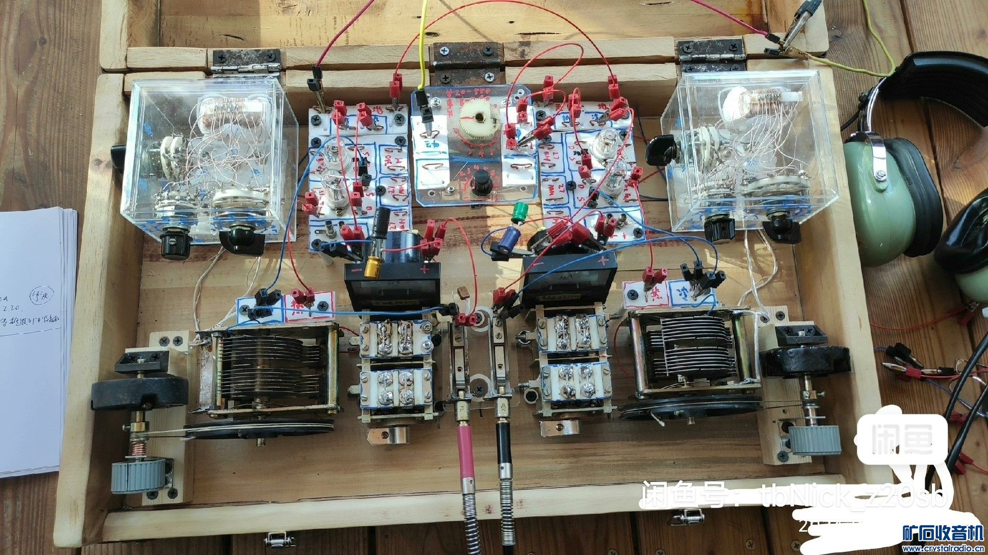

近几日初步制作完成了一台组合矿石收音机,机壳子是用旧桌面做的,红松木的,把油漆打磨掉了,长57厘米,宽34厘米,高16厘米。整机21斤,很重。
矿机设计成单独的功能器件,然后用鳄鱼夹连接线,组成不同线路的矿石收音机。

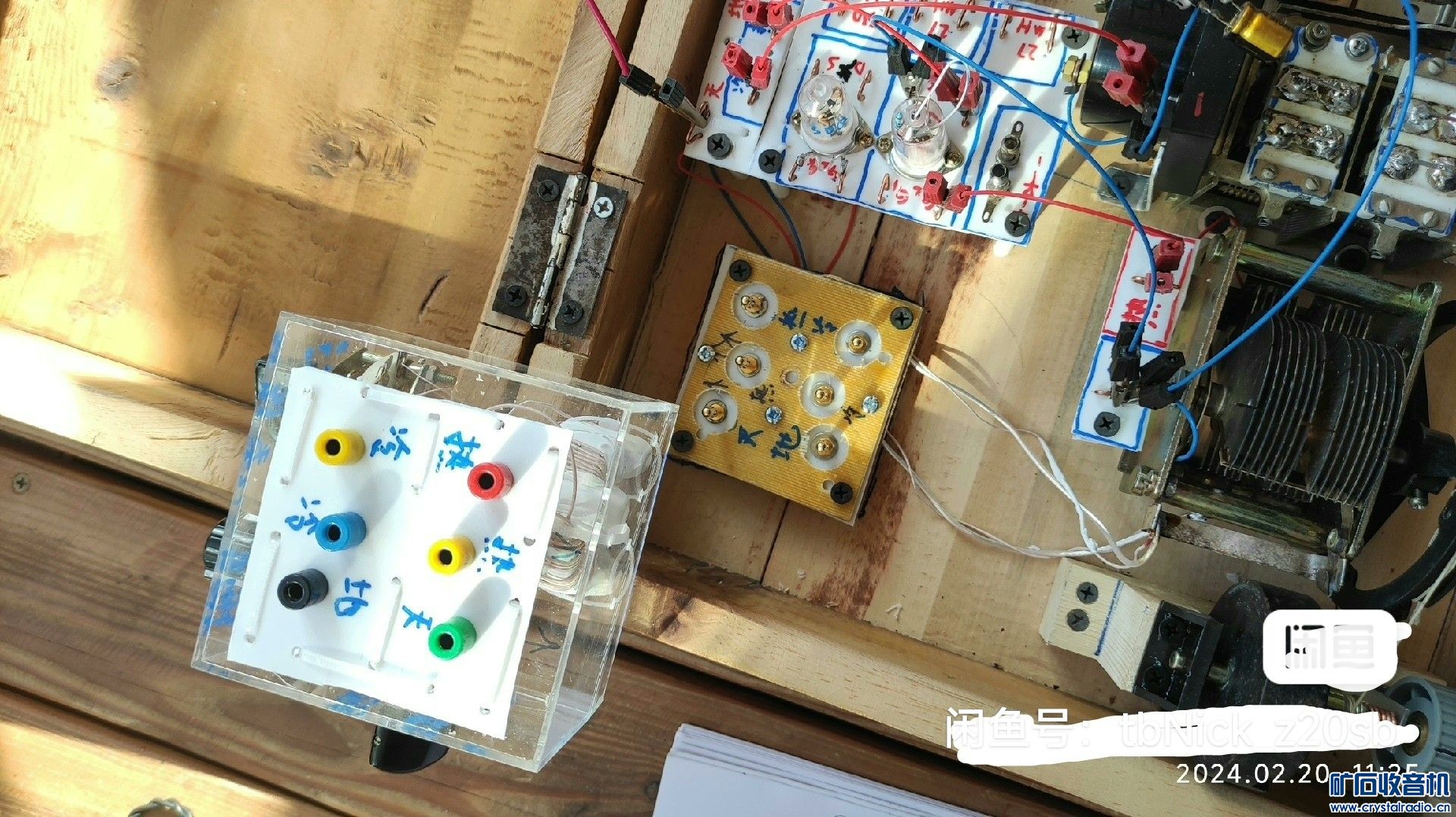

所用元器件主要有,空气镀银可变电容2只,r40c1磁环45环中波线圈,以后还要做短波的磁环线圈,线圈可以更换,以便接收不同的频率,耦合电容,天线调节电容,场效应管,二极管,高频扼流圈,低频电感,20ua电流表头,特氟龙镀银线和铜鳄鱼夹做的连接线等等元器件组成。
这些年自己积累画的矿石收音机线路图,半波,全波,正负检波,单回路,双回路,等等,在这台组合矿石上大部分线路都可以实验试听,符合瞎折腾的我,欢迎老师矿友交流探讨。

收到了1566KHZ益友电台,发射塔在韩国济州岛上,相距我这有1500KM。
https://v.ixigua.com/iNCG7Y9D/点击链接直接打开
