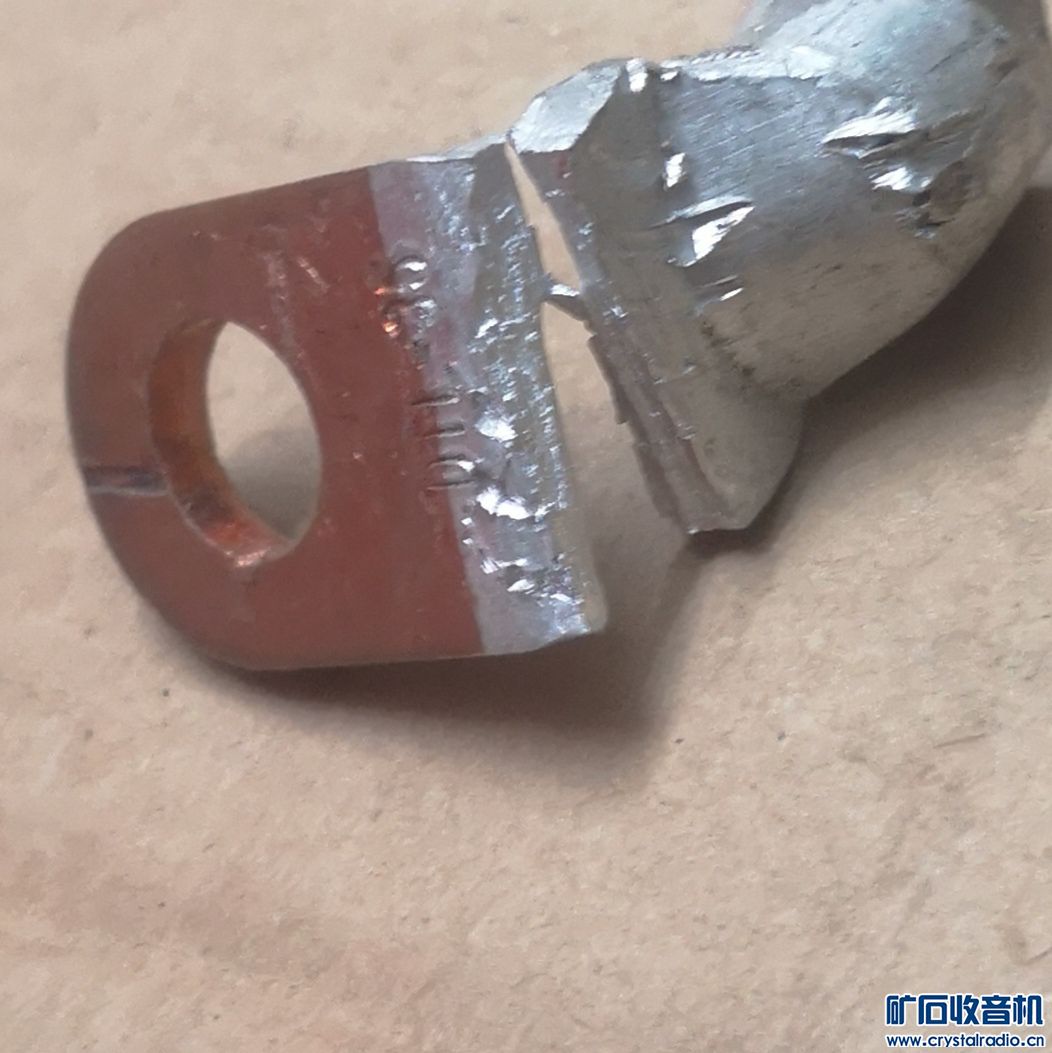

求助铝线焊机,接线柱腐蚀处理方案
发表于 2024-2-21 19:05:23 | 显示全部楼层
初次级引出头都要用铜铝过渡接头重新接一下。买4个铜铝过渡接线鼻子 ,没有压接钳就买大点的(50-70²)将铝管部分砸扁打一个8-10mm的孔,用M8或M10大螺丝将铝-铝相接,将铜鼻子接铜接线柱。铜-铜相接最好用铜螺母,铜垫片。需要折弯最好在铜或铝的部分,不要在铜铝过渡的地方折弯,容易断裂。有条件在接头处涂一点导电膏更好。

用铜铝鼻子过度,买足够大的就可以进扁铝,加插铝线后液压钳压。
铜铝接头质量很好,硬折断断口也不是在结合部分。

关键是我没有液压钳

那就用螺丝上紧的铜铝线夹,是笨大个占地方。

把扁条从绕组上松开一点点

把铝的部分砸扁在打孔。然后用合适的螺丝连接。
