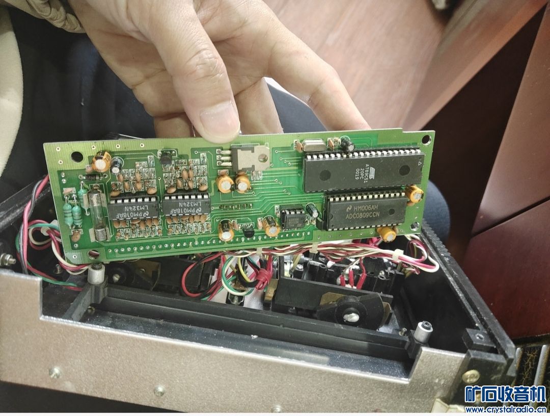

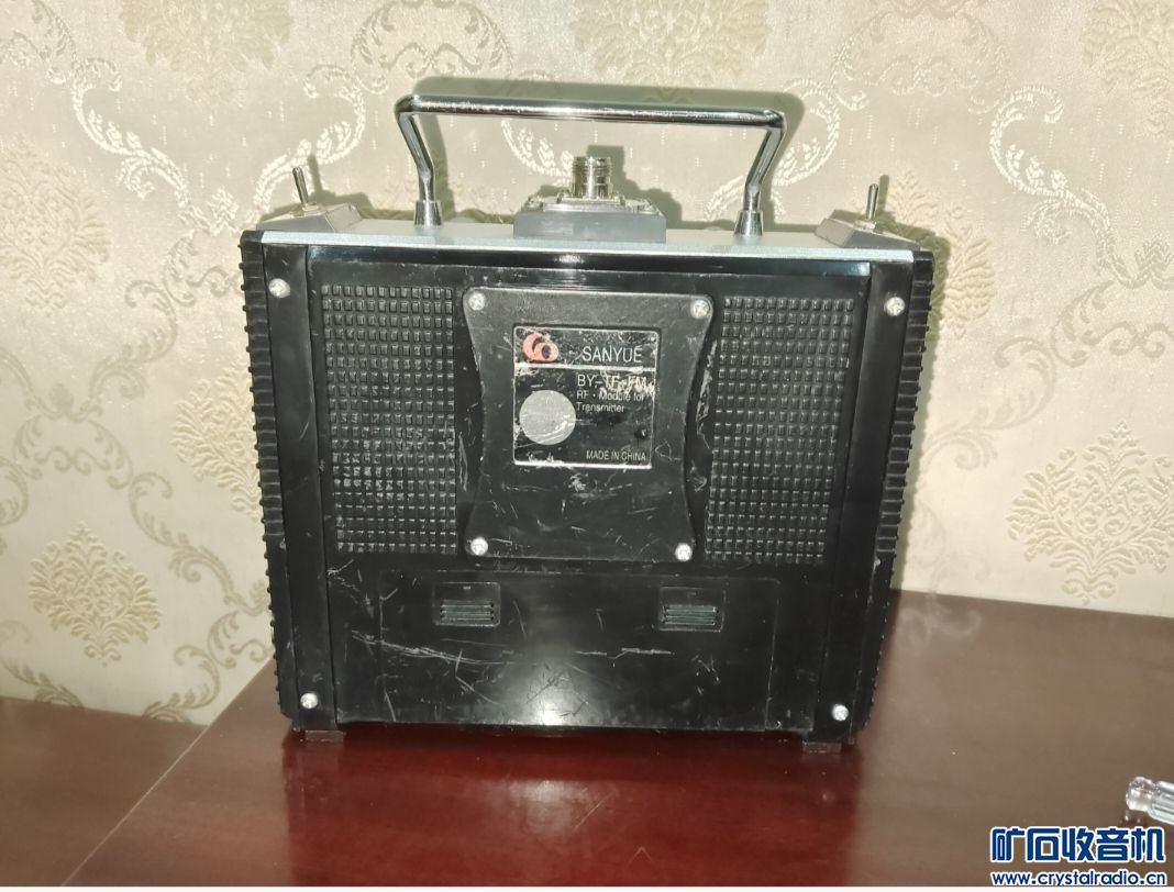

     想来想去,还是发这个板块比较合适。群里如果有玩航模的朋友,尤其是油机的朋友应该认识这个东西。好多年前有人在海鲜市场买航模用的发动机,带着这个遥控器一起在卖。
    这个设备算是老古董了。外观如下图:
外观方方正正,是我喜欢的风格。拆开后能看见里面布置非常工整。这个遥控器和其他同时期的遥控器相比,设计还是很厉害的。各个通道的调平没有采用普通的机械结构而是采用的单独的电位器。舵量大小控制DR是采用开关和电位器结合的方式,很简洁,方便。
我们再来看看主板正面,他是采用89C51单片机加ADC0809模数转换芯片来完成对各个摇杆输入量的采集的,值得一提的是,电位器信号送入模数转换芯片前用了324运放进行电压跟随,确保采集的准确。

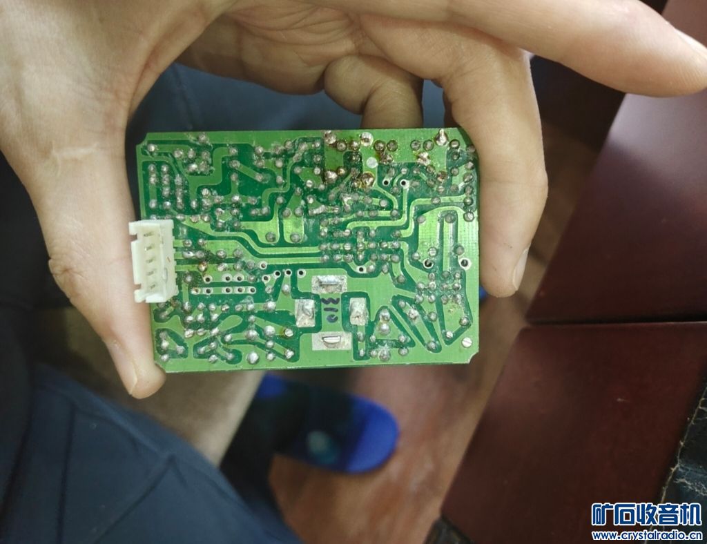

接下来看高频头部分。高频头采用全铝盒结构,可以方便给射频功放散热。电路设计还是中规中矩。

我也搞了一个,大哥你知道这玩意电源输入接口在哪吗,还有输入电压是多少?
 楼主| 发表于 2024-3-14 09:55:11 | 显示全部楼层
电源接口就是控旁边靠下的接口,那个接口只提供电源。输入电压应该是12V。我还没有上过电。
发表于 2024-3-21 17:37:30 | 显示全部楼层
那我没搞懂,他给个电池盒的意义在哪🤔🤔
 楼主| 发表于 2024-3-24 17:03:19 | 显示全部楼层
hz89377361 发表于 2024-3-21 17:37
那我没搞懂,他给个电池盒的意义在哪🤔🤔
这个控自身的电池盒较小,发射功率较大,那个时候还没有锂电池。为了确保长时间工作,所以只有外接电池盒
