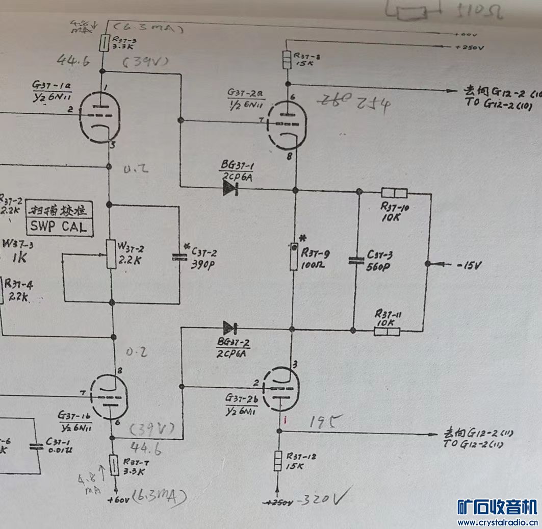

qbqian55 发表于 2024-2-20 13:31
这台st-16是我改了一下的。用6N2+3DA87替了6N11,效果不错。把6N11拿来做胆机了
你这St一16改了后有什么特点,能提供改装后的电路图吗。
 楼主| 发表于 2024-2-21 12:50:03 | 显示全部楼层
感觉性能一样,节约了4只6N11,有两只6N11直接用6N1代替。有两只6N11用6N2+3DA87代换了、
1、6N1灯丝电流比6N11大不少。全用6N1灯丝电流多差不多多 1A电流。
2、6N2增益比6N11大。但6N2阴极电流也不足只能采用3DA87增加电流。
这个Y轴放大器的37-1a  37-1b的电子管用6N2+3DA87代替了
