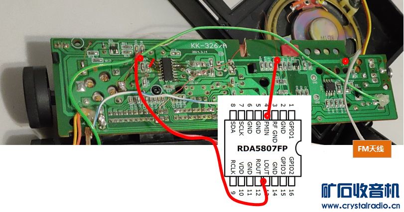

9.9包邮的盲盒KK326,FM接收强台重复,效果差,天线够长。
看到RDA5807的口碑不错,入了2个芯片,焊好模块。
接入KK326的电路,切断CD2003的1脚天线和11脚OUT,
接入RDA5807模块,原开关音量调节均正常。
