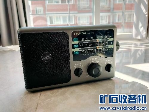

熊猫T-16收音机 听一会儿就无声了  电源指示灯依然亮  然后关机等一段时间  再开机  又恢复正常了
这台机子说实话  不值得修  也不值钱   关键是想捣鼓下  特来请教各位老师  能提供点检修思路吗?谢谢喽!

无声时,先插上耳机听一下,再判断。
发表于 2024-2-19 12:39:12 | 显示全部楼层
把电容都换光
发表于 2024-2-19 12:47:38 | 显示全部楼层
这个机器通病,耳机插孔接触不良。处理下就好!
发表于 2024-2-19 13:07:40 | 显示全部楼层
可能是耳机插孔的问题了。
 楼主| 发表于 2024-2-19 19:09:04 来自手机 | 显示全部楼层
多谢各位师傅指点  后来查了下  是电源接口松动引起
