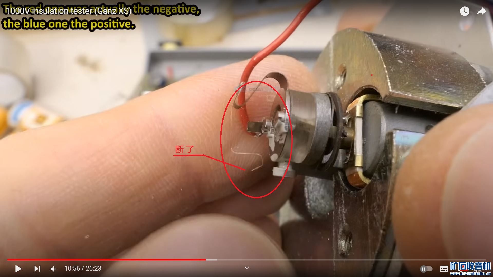

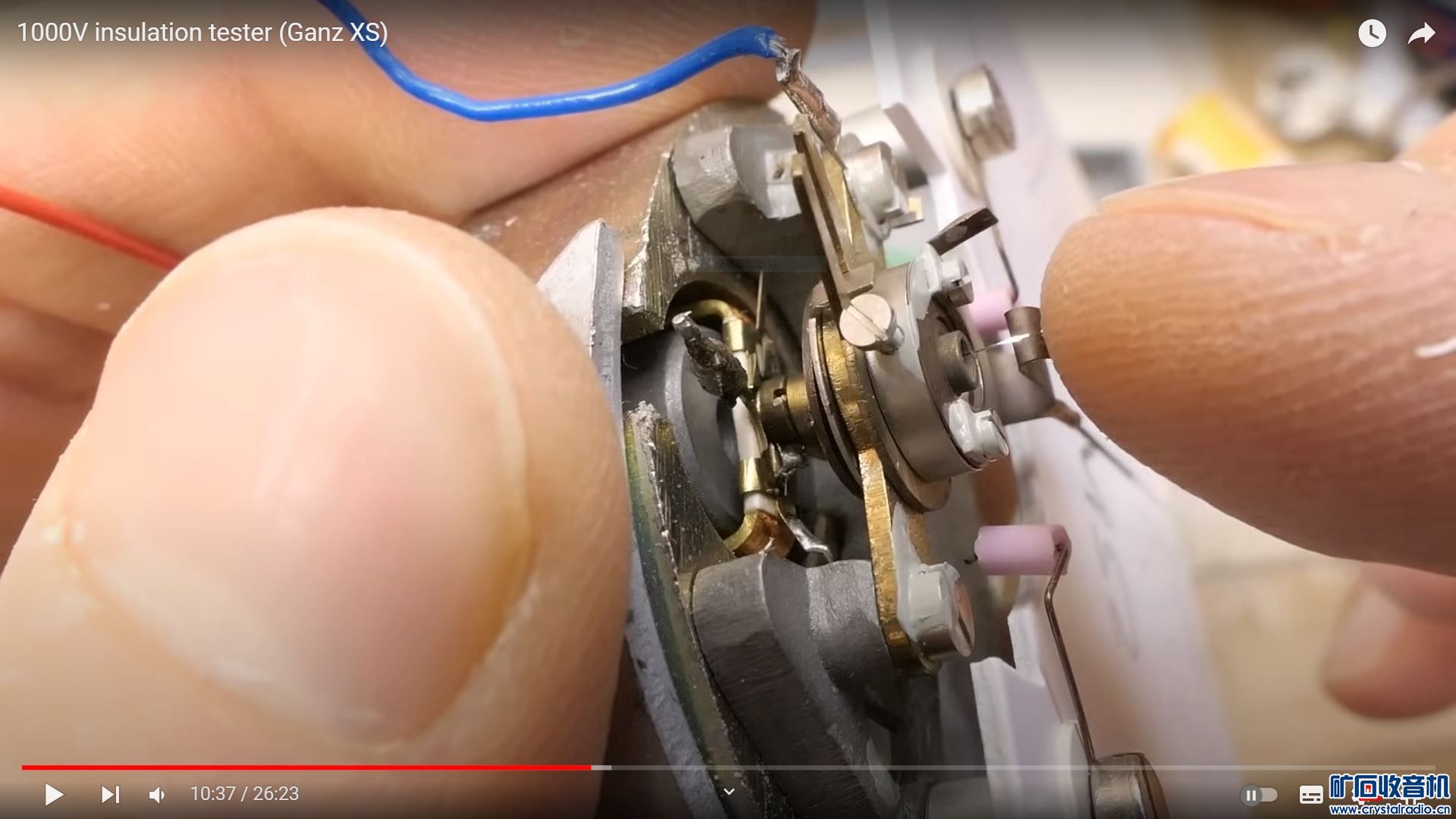

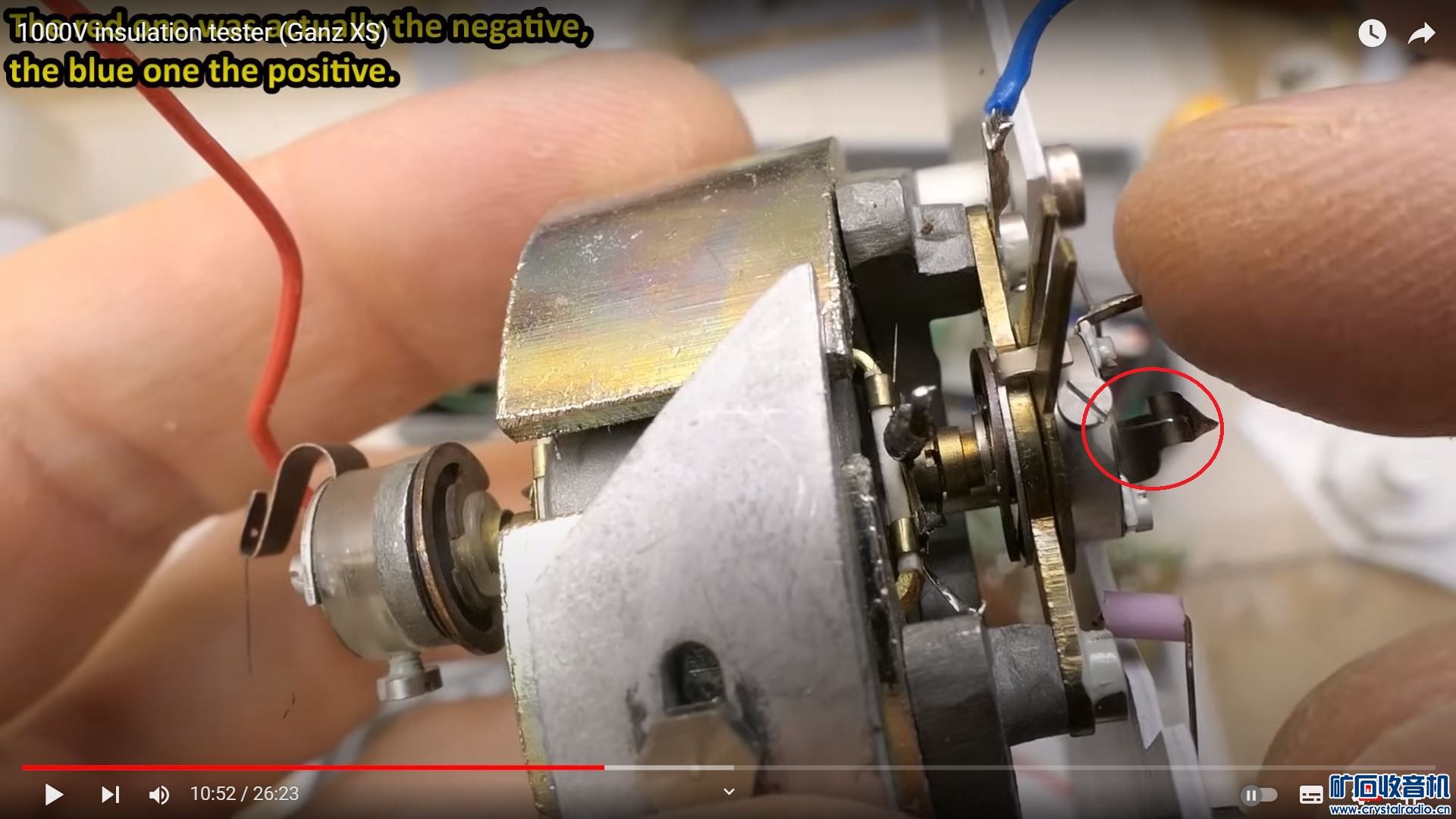

以前有检流计用张丝表头 当时这种表阻尼很差晃动停不下来,现在
产品有改进结构有点复杂 看视频介绍但是看不全 截图几张,这种结构回零就没摩擦阻力了
但当时张丝结构 不耐振动 稍不小心 就断了, 现在似乎有改进。

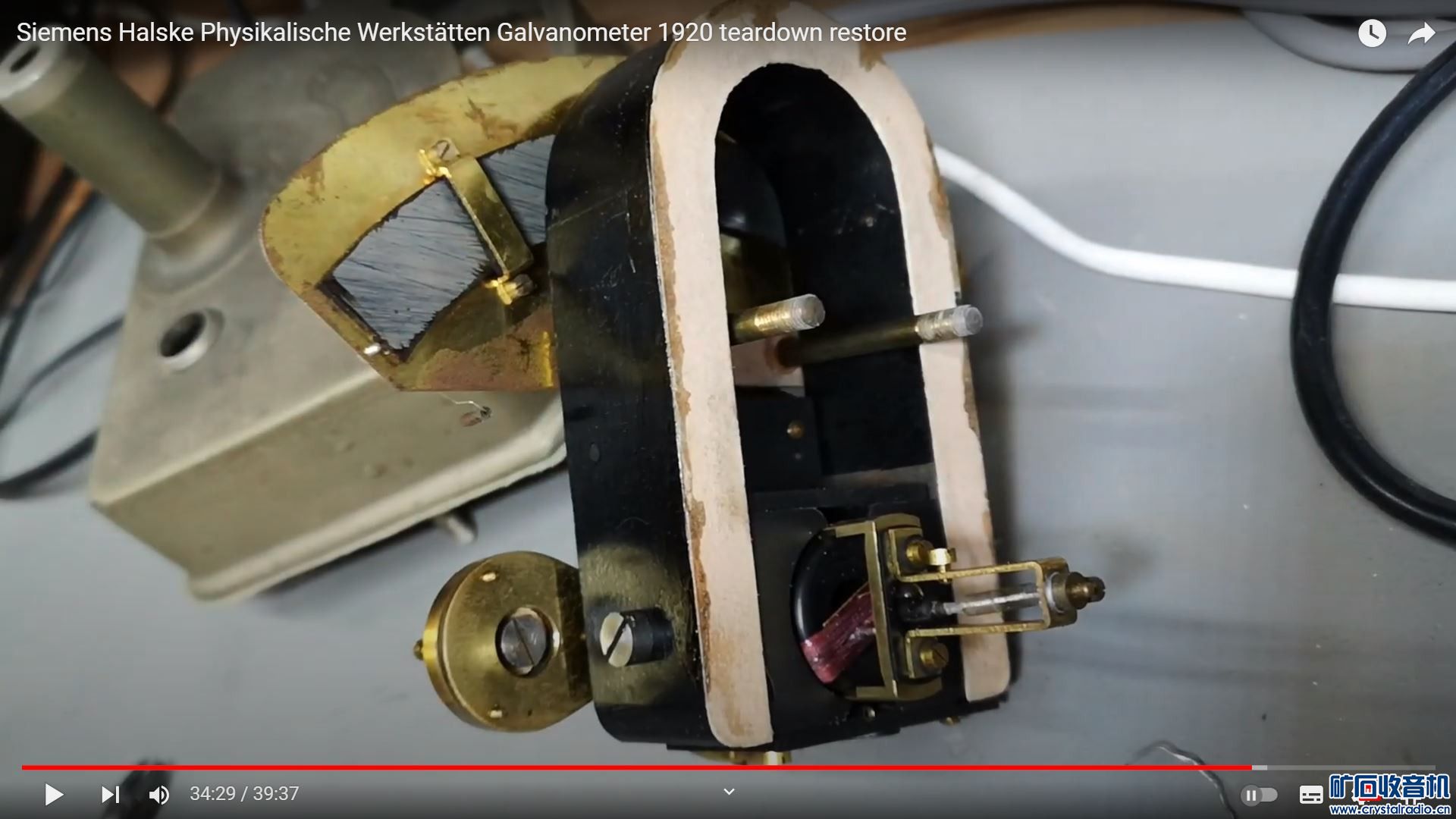

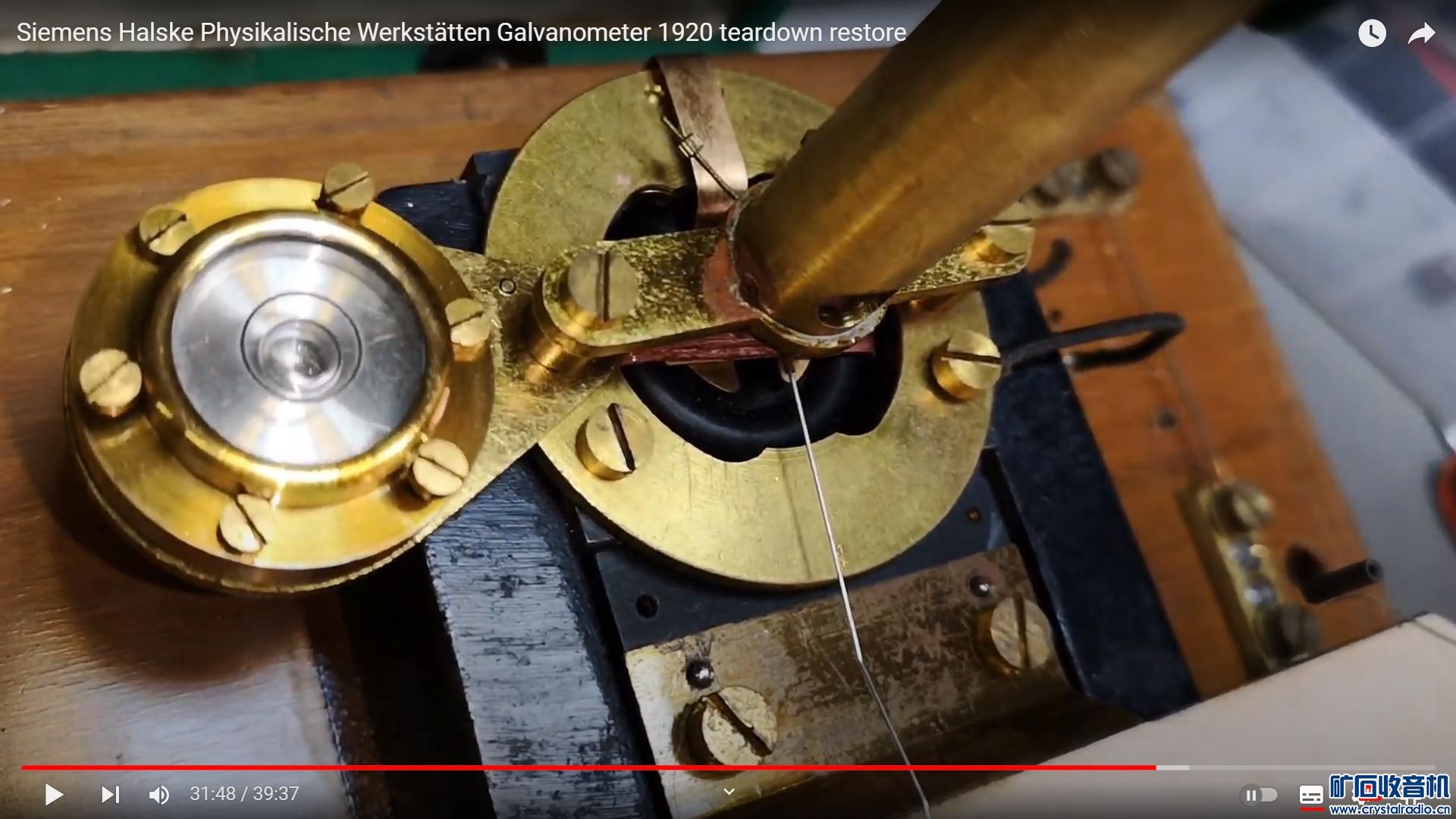

下面4./5图是
西门子检流计 还要水平泡放平。

精密仪器,拿到手里稍有不慎就损坏了
发表于 2024-2-20 17:28:56 | 显示全部楼层
张丝表头由于没有轴尖的磨擦阻力,没有回差,可以做到1微安小的电流,有的张丝表头是光点检流计,不用什么放大就可以做得很准又很小的电流。有的张丝表头用空气阻尼。到现在小日本还在用张丝表头做指针万用表。但张丝表头的张丝容易断,不够牢固这是它的缺点。

是的 以前张丝结构不够牢固 有的用完还要锁定 光电检流计是晃不停。
这万用表是张丝结构 说是能一米高度防摔 不懂原理 所以就想看看有关结构视频 。
