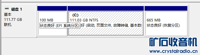

看图片他好像没有ESP及MSR两分区。

发表于 2024-2-21 07:42:10 | 显示全部楼层
uefi就不用想了,克隆过去的是兼容引导,稳定性差点。

发表于 2024-2-23 09:23:17 | 显示全部楼层
爱你矿坛 发表于 2024-2-21 22:02
我要的就是uefi引导的新盘,有其他的办法吗?
遗憾,可能没有!只有用微软官网下载的ISO写入的U盘安装才是真正支持uefi引导的系统,至于其它的,一般是假借原来的uefi引导,试图恢复原来状态,但很容易出现问题。这只要看系统盘分区情况就可以一目了然。建议您还是放弃原来的,全新安装吧。其实,那些应用只要你保留源程序就可以原样恢复。所以,一直建议大家把系统与数据分成两部分,分别放在不同的物理硬盘上,这样,即使系统崩溃,也无所谓,重新装一下即可。 屏幕截图 2024-02-23 092121.png
