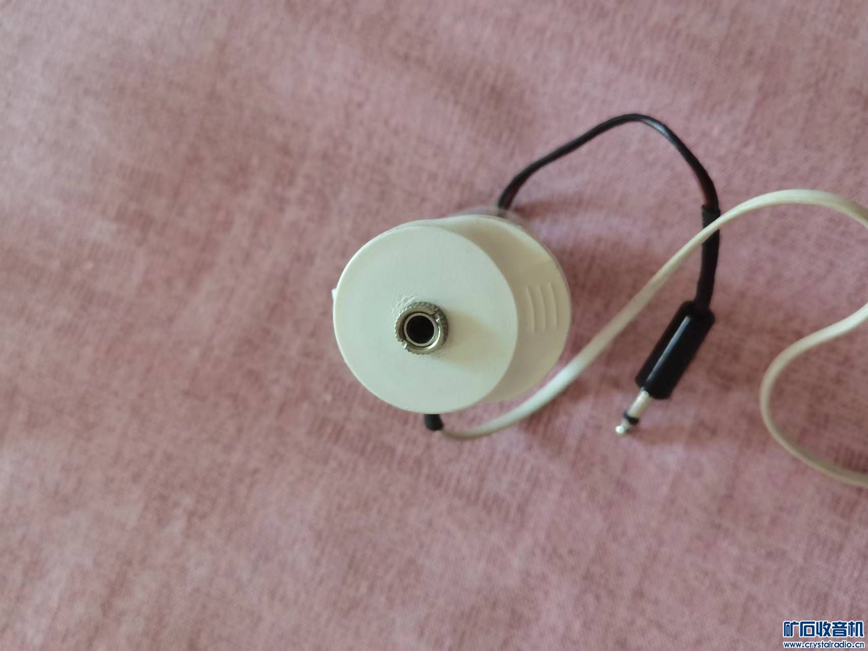

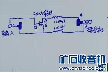

        众所周知,矿石收音机因其发出的声音能量小,在绝大多数情况下都只能是使用者自己用耳机收听。为了将收听效果分享给其他矿石收音机爱好者,就需要把使用者收听到的矿石收音机声音信号转录出来。之前有矿友设计的这款由K596场效应管和两只小电感组成的线路,制作非常简单,经本人多年实践中使用效果非常不错,推荐给大伙。
以下是用上述的录音小附件接华为手机录的

发表于 2024-2-20 14:59:30 | 显示全部楼层
bg7jaf 发表于 2024-2-19 18:39
这个电路的电源是由什么来提供的呀?谢谢
手机内部供电

苹果手机也能用,区别是3.5的插头地线与HW不一样。
发表于 2024-2-18 18:35:27 | 显示全部楼层
手机启动外置,有可能耳机要接假负载。
谢谢关注加分鼓励。不同的手机可能接线位置稍有不同
