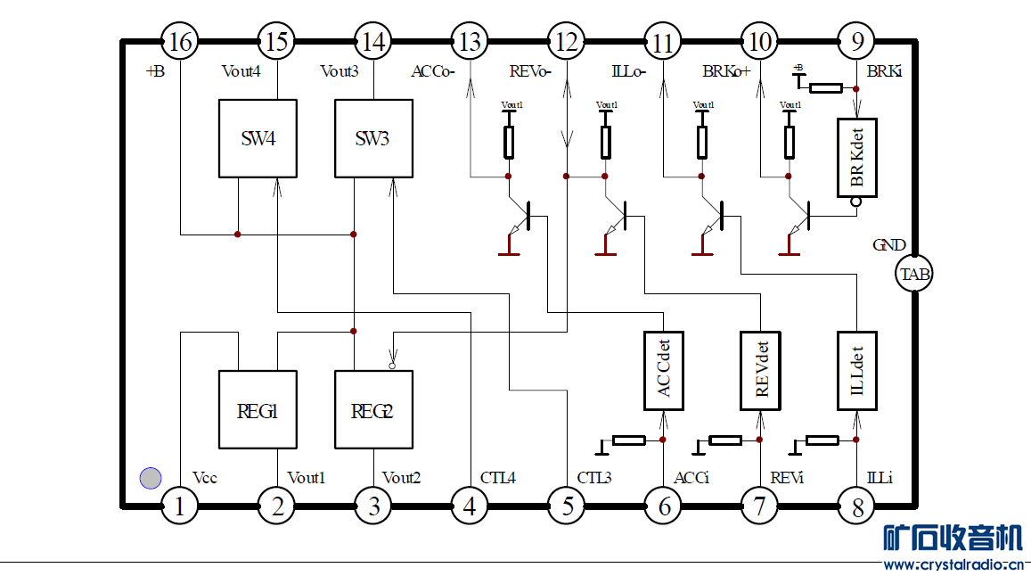

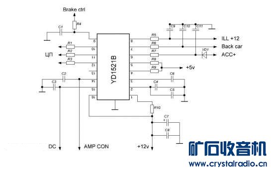

修车载导航,有个集成电路不知道是不是损坏了,无显示,测量各电压,有两个5V没输出,现在怀疑电源芯片损坏,型号是YD1521B,网上查不到。哪位大师有规格书,传一下,谢谢

换芯片就行了,何必一定要规格书,你参考一下1821
发表于 2024-2-18 14:12:08 | 显示全部楼层
仅供参考 自行核对...................YD1521B........

 楼主| 发表于 2024-2-24 00:52:09 | 显示全部楼层
1521与1821应该是有不同的。当在ACC接入12V时,13脚输出3.3V。
