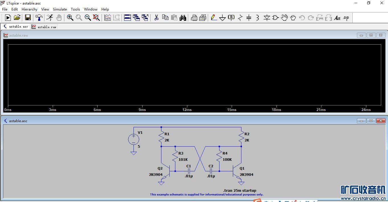

发表于 2024-2-18 12:41:09 | 显示全部楼层 |阅读模式
以前用过Matlab的仿真,虽然好,但是比较烦,什么参数都要设定,稍微大意就差之毫厘谬以千里。
也用过EWB,但是它的元件不够多,也不知道自己怎么建模型。
Multisim是要花钱的,都退休了,何必呢?
装了个LTspice,结果试了一下,不出波形,不知道为什么?

发表于 2024-2-18 12:54:26 | 显示全部楼层
  它可能不知道你要显示哪一点的波形吧。因为各点波形都是不一样的。
发表于 2024-2-18 12:52:45 来自手机 | 显示全部楼层
左键点击要观察波形的连线才会显示波形
发表于 2024-2-18 14:00:39 | 显示全部楼层
不同的spice工具机制不一样,像multisim是通过仿真菜单来决定输出哪个曲线,并且一旦确定了,要想看其他曲线就必须修改设置重新仿真,这种机制不是很好用,LTSpice使用的是另一种方式,即仿真完成后会记录所有数据,然后你想看哪里的信号,只需要鼠标点哪里就行,你这明显是什么也没点,程序当然不知道显示什么
 楼主| 发表于 2024-2-18 14:11:43 | 显示全部楼层
多谢各位指点!迈入学习LTspice的第一步!
 楼主| 发表于 2024-2-18 14:18:37 | 显示全部楼层
它确实比EWB强多了!又快又好,继续学习中。
