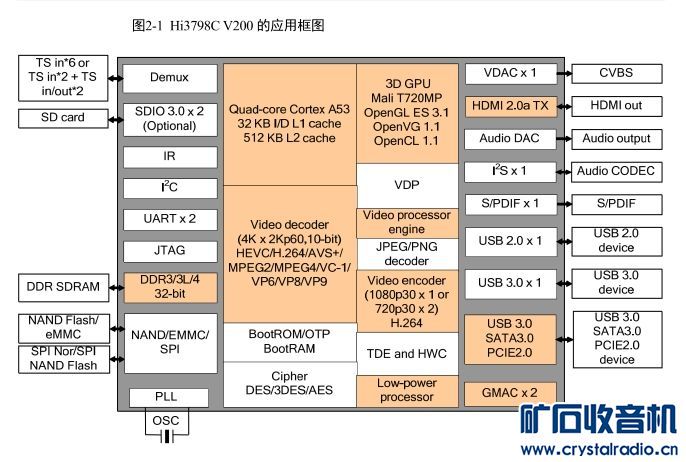

我经常使用的是歌华1002机顶盒,这个盒子有模拟输出和光纤音频输出。而我经常使用这个机顶盒的模拟输出,原机的带一个音频放大芯片,接功放会有比较大的底噪,然后就改了一下现在是从芯片内部的模拟输出经过电容之后直接接出来的。
这个机顶盒目前有两个版本的固件,一个是5.1.1,另一个是7.0,都是第三方固件,发现一个问题,7.0版本的模拟输出没有5.1.1版本的好听。
也发过贴,了解这方面信息的比较少,不过有人提供了关于“ALSA”的信息,即安卓系统底层音频驱动,主要看一下这部分文件有没有优化或修改,基本上就可以看出问题来了。
原本是想与DAC对比的,或者通过I2S接口,找专门的解码芯片,又觉得原机的音频输出也是可以接受的。
但是,我对这部分信息实在是无从下手。手里有固件,也会用海兔刷机,就是不知道在固件包的什么地方,怎么查看。

我上面说的机顶盒,也可以说是硬盘播放器,主要功能是支持4K原盘播放,7.1声道解码,DTS无损解码。USB3.0,光纤输出。可以直接接驳移动硬盘。
模拟音频输出,只是其中一项功能,因为我平时接6P1,所以想模拟输出好些,而不必通过光纤接功放进行解码再模拟输出接6P1。

不过,我已经改了,不再通过内部的音频放大芯片,而是主芯片解码以后通过电容接出来的。阻抗没有经过芯片高,但是6P1是高阻抗输入,接这个声音稍微小点,但是完全没有底噪,耳朵贴音箱也听到那种。
开始确实想通过光纤接DAC,或者通过I2S接口接DAC,但是看了一些帖子,说是这些DAC对电源的要求非常高,并不是通过外围的几个芯片就可以提升音质,并且这部分的文章不是很多,也没有太多人实践。

我真正想知道的是安卓两个固件版本里面,关于底层音频驱动的具体东西,清晰度,解码类型,码率等关键字段,对比一下两个固件的文件有多大不同。
如果有条件或能力,做一下移植是最好的,能提升当然也是最好的,这部分应该是软解。至于通过I2S接口或光纤接口使用DAC来解码,这部分应该是属于硬解,如果没有足够的条件,恐怕投入的资金与得到的音质提升不会成正比。
